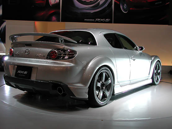

S'avez vous aussi ou je pourrai trouver le fameux aileron de Mazda speed ?
