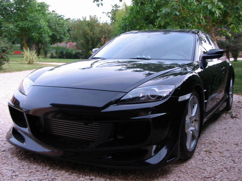

Juste avant la pose de mes nouveaux rétros sport, voici un aperçu de mon pc RMagic. Au moins l'intercool prend le frais... :D
Je ne sais pas ce que vous en pensez, mais la pose des bas de caisse made in RMagic ainsi qu'un becquet s'imposent. On verra ça à la rentrée.
Pour peaufiner ma turbalisation, il me manque à fabriquer ma boîte à air carbone avec la plaque que j'ai reçu de chez Oreca, et à recevoir mon capot "Seibomb" qui devrait être là en Juillet. Comme ça j'aurai optimisé mon refroidissement et abaissé ma temp d'admi.
En Juillet aussi, REpassage chez LR Performance pour LA reprog sur banc de puissance, dés que mon Pro tuner arrive. J'espère en tirer au moins 30hp de plus avant le changement des injecteurs et de la pompe pour le passage à l'éthanol, mais ça c'est pour cet automne...
Cette reprog me permettra de tirer parti des 0.65 bars autorisés par le Renesis. Là je fonctionne déjà trés bien mais à 0.45 environ.
Seibomb, c'est une sous marque de Seibon ? Ou un truc de terroriste ? ^^
Heu ouaip manque les coté a ton kit la... Ca fais pas fini...

je rejoins Bartste, les garde boues font trop dépouillé par rapport a de vrai bas de caisses maintenant que tu a le PC avant (ya qoi de prévu pour l'arrière ?).
C'est une grille qu'on voit au centre du PC, ou c'est direct l'intercooler ?
Faudra aussi miser sur des jantes en accords avec ta prépa ^__^ (ou au moins des cales si tu souhaites gardé les jantes d'origines).
Superbe en tout cas.

Une grille est fournie d'origine pour protéger l'intercool et les radiateurs d'huile.
Oui les bas de caisses me semblent indispensables, quant au pc ar RMagic, il n'est pas trés original, donc en attendant je resterai avec l'oem.
