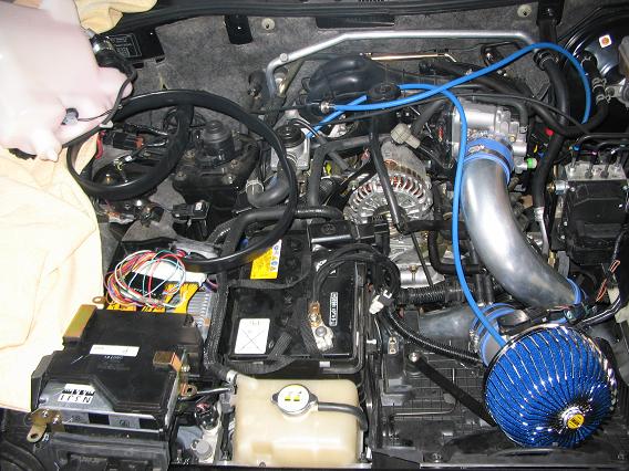

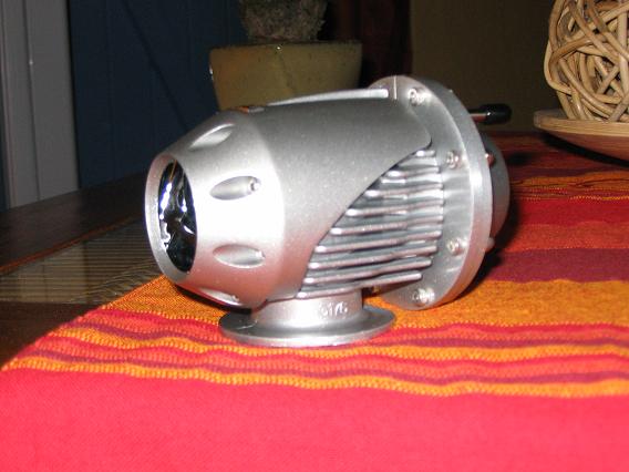

au moins quelques tof pour voir le résultat juste avant la soudure TIG de la dump
manque plus qu'à la souder
montage turbo 040bis.jpg (45.84 Kio) Consulté 19471 fois

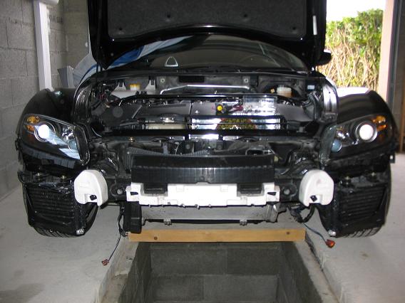

ma babe avant sa greffe
c'est que le début
c'est que le début
montage turbo 003bis.jpg (55.81 Kio) Consulté 19471 fois

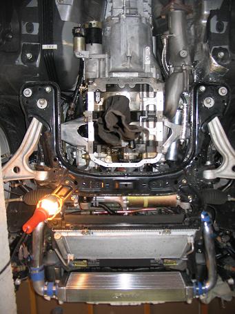

pose oil pan
pose oil pan
montage turbo 033bis.jpg (52.48 Kio) Consulté 19471 fois
top view
top view
montage turbo 036bis.jpg (78.02 Kio) Consulté 19471 fois
