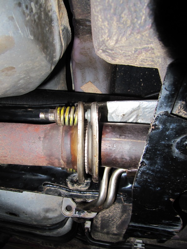

Voila est ce que quelqu'un à une photo de ces ressorts entre collecteur et catalyseur ? parce que moi j'ai pas de ressort et visiblement maintenant cest vissé à fond :hum:

C'est con tu m'aurais demandé cela hier ils étaient démontés...
Ce sont de petits ressorts de 3-4cm de longueur et de 1-2cm de diamètre, très rigide.

Les ressorts sont entre le cata (ou décata) et le tube intérmédiare du silencieux (catback)

Merci pour vos réponses et photos ;) si on ne remonte pas les ressorts sur une nouvelle ligne quelles peuvent etre les conséquences ?

Si la ligne est trop rigide, elle peux se fissurer avec le temps et de fortes contraintes de vibrations.
