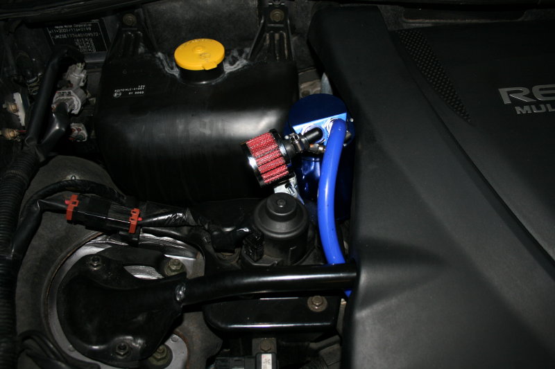

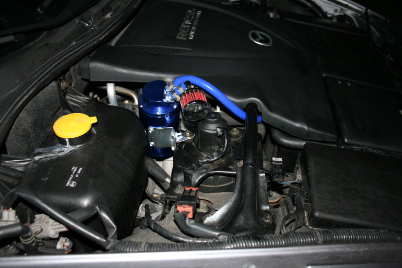

des photos de l'installation du oil catch
Membre du RRC depuis 2005

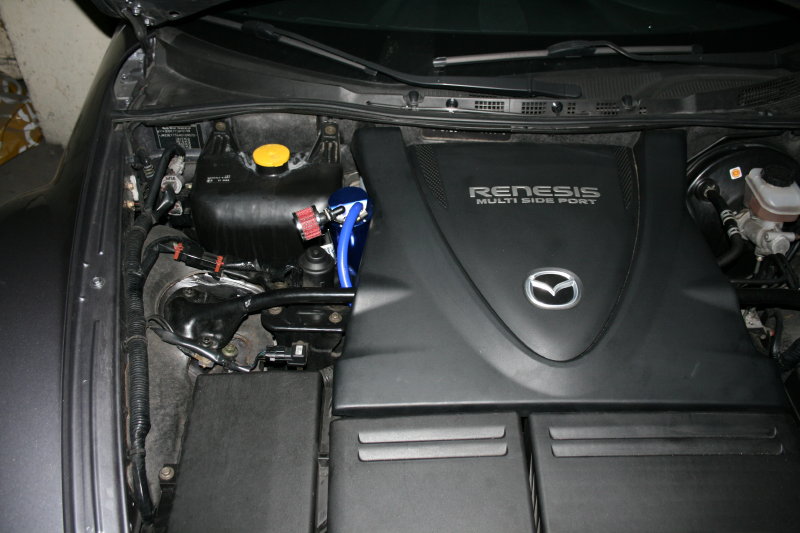

Top :clap: C'est très joli en bleu !! Et donc ça passe même avec le cache moteur ;)
L'installation n'a pas été trop compliquée ?

:ok: super facile grâce à toi :merci: :merci: et la patte sur mesure que tu as faite
j'ai mis le filtre sur le trou de gauche pour pouvoir garder le cache moteur
j'ai mis le doigt :D dans le début du tuning :bye:

Trés discret en + sous le cache moteur ! ;)

Salut a tous,
J'ai posé ma bonbonne ce soir, j'ai fait quelques photos pour vous montrez le résultat.
Tonyhalo, je n'ais pas tout a fait posé le Oil catch tank a l'endroit prevu, a cause de plusieurs raisons :
La pièce sur laquelle est fixée la bonbonne est souple, elle repose sur quelques "coussins" de caoutchouc, sorte de silent bocs. Lorsque j'installe ma bonbonne sur cette pièce a l'aide de ta pièce fabriquée maison, je trouve que l'ensemble est trop "souple" et suporte mal le poids de cette dernère...
J'ai fait quelques photos pour te montré la ou j'ai installé la mienne, sur un point de fixation qui me semble plus solide, moins souple.
J'ai fixé l'ensemble a l'aide d'un petite équerre maison de 3/4 mm d'epaisseur, afin de rigidifier l'ensemble.
Les photos seront plus parlantes...

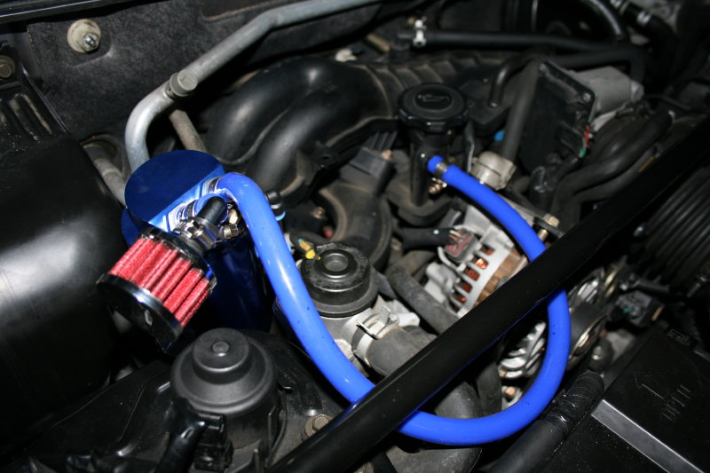

question :
sur cette photo du oil catch chez re-amemiya
sur votre oil catch vous avez un reniflard (le petit filtre sur le oil catch pour le mettre a l'air libre) qu'est ce qui remplace le tuyaux qui arrive a l'admission (entouré sur la seconde photo)
vu que re-amemiya fait la mise a l'air sur la tubulure de l'admission et que vous ne l'uttilisez pas, il faut quand même bien brancher qqch dessus non?
je sais c'est pas clair mais bon...

Notre montage comporte un bouchon a placer sur cette entrée dans l'admission.
L'Oil Cath Tank (comme son nom l'indique) est un récupérateur d'huile. Les gaz ne sont a mon avis pas le problème et peuvent être renvoyé vers l'admi comme le fait Re-Amemiya, mais les laissé s'échapper via un filtre n'est pas plus mal non plus (pour rappel, sur les modèle 2006+ le branchement n'est plus fait sur l'admission).
