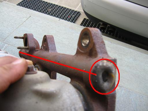

petite question:
A quoi sert la rampe?
romain84
Messages : 3103
Message par romain84 »
la rampe en haut?
c'est pour la pompe à air je crois...

rotaryengine a écrit :
ici la ligne droite c'est pour vous montrer ou se situe le conduit a l'interieure du collecteur d'origine et au bout (le cercle) c'est ou ils on perçé et reboucher par une soudure !
a quoi sert ce conduit?
bonsoir :salut:
alors une bonne fois pour toute:
le conduit que vous décrivez sert a amener de l'air via une pompe qui se situe a coté du puis d'amortisseur gauche, et qui permet une montée en température du catalyseur a froid, c'est un peu comme quand vous attiser un feu avec un soufflet .
le conduit souder n'est autre qu'un conduit qui emmène de l'air au trois sortie du collecteur (le collecteur est en fonte acier sur l'origine et c'est donc après fonderie que les conduit sont usiner, puis le trou est reboucher en sont extrémité.
sur l'obx point de conduit auxiliaire d'air donc un gros voyant tout bête.
franchement le xs power était pour moi le produit le plus aboutie a ce niveau de prix, sinon il vous reste la solution japonaise, et enfin r§b qui va s'en doute être intermédiaire.
perso, si vous trouver sur ebay un xs power foncer, il est d'une part extrêmement bien réaliser, très bien fini, et le résultat est au niveau :(pratiquement 3 m/kg) de gagner.

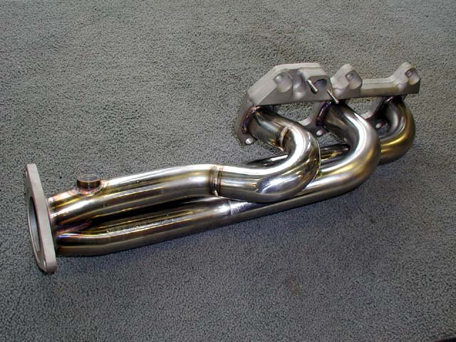

le xs power en achat direct (le meme que le auto exe):
http://www.ssautochrome.com/search.itml ... yTitle=rx8
voilou :salut:
ps: c'est celui que j'ai, un navion... :D

Est-ce que le racing beat est mieux que le xs power? avis des connaiseurs en echappement ;)

oui tsar ça se monte en lieu et place de ton collecteur, et a la clé, un couple de tracteur....
pour ce qui est du xs power il est top, mais je doute que le racing beat soit mauvais car leur produit sont aboutie..
mais bon le xs power vue ça qualité de fabrication est sublime, et pas trop cher.
