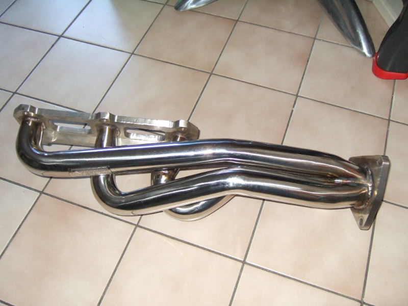

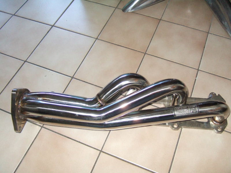

Message par florent75 »
mon nouvel achat :
collecteur sport obx
Dernière modification par florent75 le 08 nov. 2005, 15:36 PM, modifié 1 fois.
:non: ceci est un collecteur d'admission et non un catalyseur mais bel achat en effet......Pourrais-tu nous dire ou tu l'as acheter, combien et si celà a changé tes perfs??? :??: :merci:
florent75
Messages : 2065
lol
lapsus causé par l'exitation ...
alors acheté sur ebay 249 $ + 80 $ port = 0 douane
==> environ 280 €
pas encore monté

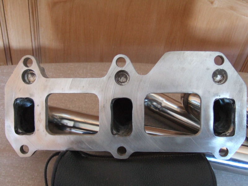

je trouve les sorties des lumières pas très clean
je vais prendre le dremel pour essayer d'améliorer un poil
le montage :
en décembre avec le cata sport (si pepete ...)

trés beau collecteur d'echappement et non d'admission , voila rectifier, je le trouve trés bien par contre tu devrais en profiter pour enrober ton collecteur avec de la gaine isolante special collecteur ce qui te permatrait peut-etre de diminuer la temperature dans le compartiment moteur.
peut-tu mettre le lien sur ebay , merci.

la qualité du collecteur est bonne
y'a juste la finition des lumières qui est pas top
pourtant c'est pas la partie la plus compliqué
enfin un coup de dremel et ce sera nickel
Dans ma tete c'était d'admission de l'échappement..... ;) :D

tient au fait , ça me fait penser pourquoi,trois lumiere d'echappement sur le collecteur et il n'y a que deux rotors, please une reponce.
Il y a quatres ouïes d'échappement : 2 par rotor. Par rotor, il y en a une dans les carters de bout (front /rear housings) et une dans le carter intermédiaire. Le carter intermédiaire étant commun au deux rotors, les 2 ouïes (1/rotor) communiquent et forme un seul conduit d'échappement (celui du milieu).
En ce qui concernent les "flux", les combustions dans les rotors avant et arrières sont séparées par 180° d'angle d'arbre excentrique. Pour le reste, l'aspect acoustique (je parle de la concordance / discordance dles ondes de pression) est lié à de nombreux facteurs, notamment le "timing" (comment qu'on dit en fransözisch?) des lumières d'échappement.
