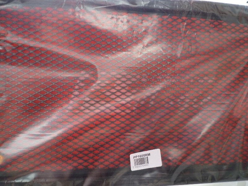

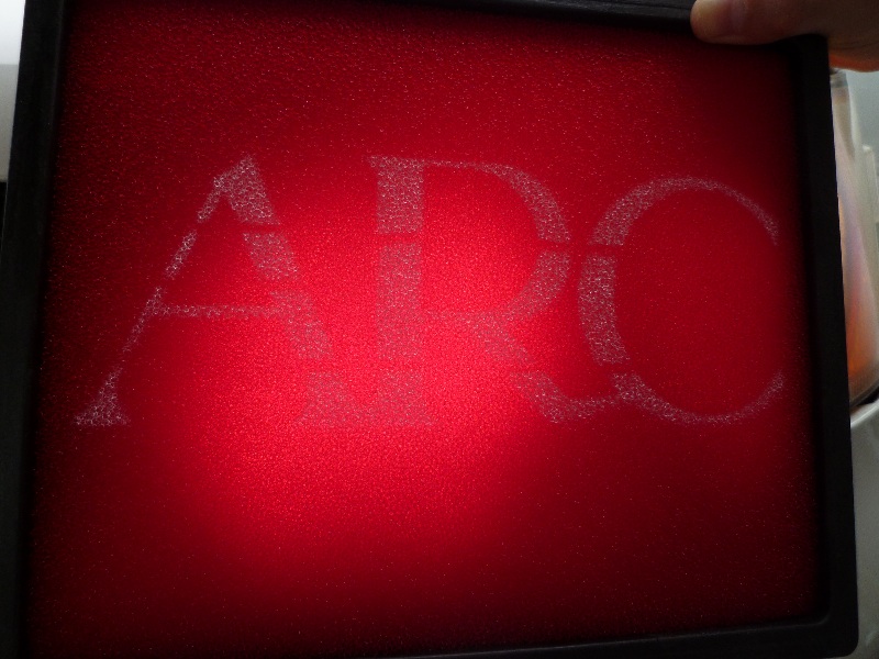

Deux ou trois choses simplement;
Je livre aux gens ce qu'ils me demandent. Certains içi ayant vu les gains avec ces filtres (en fonctions des postes sur le sujet) ont passé commande (ça doit être 5 ou 6 filtres en tout sur le forum je pense). J'ai expliqué il y a belle lurette qu'un filtre qui laisse passer plus d'air filtrera moins bien, c'est du reste une évidence et je considère que j'ai à faire à des adultes qui savent ce qu'ils font. Le produit n'est pas pour autant une merde, mais pas adapté à ses besoins certes dans certains cas. On modifie en connaissance de cause, moi le premier je sais que les modifs sur ma FD diminueront forcément la durée de vie de mon moteur...
De plus j'ai du écrire à plusieurs reprises ma vision des prépas sur voitures. Par exemple poser simplement un décat et ensuite se plaindre d'un voyant moteur c'est bidon surtout sur des voitures OBD II (arrêtez-moi su je me trompe). Pour ma part soit on fait un prépa complète (je veux pas forcément dire une voiture de circtuit mais un truc de A à Z avec mapping au moins si on touche l'admission et l'échappement) ou alors mieux vaut se contenter d'un catback pour le son et de jantes et d'amortos pour le comportement car un décat et un filtre c'est pas cher, ça fait gagner (ou pas) une petite dizaine de cocos... Désolé les gars mais si on veut vraiment des watts, faut pas acheter une 8. La voiture a heureusement d'autres atouts mais ça reste une atmo et sur un atmo on gagne difficilement de chevaux sans un GROS budget. c'est pas deux ou trois petites pièces à 100 euros qui vont transfigurer la voiture... Tsar (désolé de te prendre à témoin) confirmera que je lui ai dit la même choses à maintes reprises notamment sur msn.
Si votre 8 (ou autre sportive) est votre véhicule principal je DÉCONSEILLE (comme ça c'est fait une bonne fois pour toutes) d'aller trop loin dans les modifs mais encore une fois les gens sont grands, ils font ce qu'ils veulent. Comme me l'a dit Tsar hier, je propose, les gens disposent. Je ne crois pas avoir jamais prétendu qu'un filtre perfs filtrait aussi bien que celui d'origine (je pense que c'est suffisamment évident pour que je n'aie pas besoin d'en faire mention).
Enfin, il existe des systèmes qui filtrent aussi bien en augmentant le débit d'air comme l'induction box ARC sur FD. Les filtres sont aussi efficaces que celui d'origine mais la différence c'est qu'il y en a deux. du coup on double l'entrée d'air mais en gardant des filtres à haute capacité filtrante.
J'ai fait un petit test de comparaison entre le Pipercross et le ARC devant la même source lumineuse:
Pipercross:
ARC:
On voit nettement la différence. Là on peut être le dernier des benêts apprentis en concession renault de campagne, c'est visuel, on comprend...
Pourquoi n'ai-je pas proposé du ARC me direz-vous et bien tout simplement parce qu'il ne fabriquent pas d'induction box pour la RX-8. De plus le système est cher, 40000 JPY en moyenne avec deux filtres à 8400 JPY qu'il faut remplacer. Ce n'est en effet pas vraiment un produit destiné à des "daily drivers".

Facile de deformer la réalité avec un appareil photo et des angles et/ou expositions particulieres, c'est pas nouveau, si c'est voulu bien sur...
Le R Magic n' est probablement pas adapté à toutes les situations, c'est une évidence.
Il est probablement un peu 'bas de gamme' (point de vue filtration j'entends) par rapport aux autres même si c'est badgé R Magic...
Il est probablement excellent et 'suffisant' pour quelques tours de circuit si il est controlé avant/après, en ayant à l'esprit qu'il est permissif et peu fragiliser le moteur...
