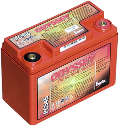

Déplacement de la batterie
La batterie d'origine fais 20kg !! Placé en porte-a-faux et en hauteur, ce n'est pas terrible du tout donc elle est passé derrière dans le coffre.
Mais après quelques recherches, j'ai trouvé une batterie sèche qui semble bien convenir pour la RX-8 à 5.7kg...
Beaucoup plus petite mais surtout pas loin de 15kg en moins !!
La capacité est moindre également, mais vu que je roule rarement avec la musique, pas de néon, ni d'écran DVD ou de PS3 dans le coffre ca ne doit pas poser de problèmes... En tout cas ils sont plusieurs à l'utiliser avec succès sur les RX8.
Donc j'ai revu et corrigé mon câblage et la fixation de ma batterie... Câble de 35 carré et support en acier plié et soudé avec une petite peinture et du mousse collé coté batterie... Ca fait nettement plus "propre" et plus sécurisé !
Reste à mouler un petit cache pour la borne positive de manière à être 100% réglementaire au niveau de la loi !
Elle a pris place maintenant derrière le siège conducteur au plus bas et le câble ne passe plus le long du tunnel de transmission (très chaud) mais dans le tunnel de câblage coté porte.
Dernière modification par Bartste le 15 juil. 2009, 14:57 PM, modifié 1 fois.

Ouh pinaise pas bête ton idée pour la batterie :clap:
J'en connai un qui va s'en inspiré ;)

Le coup de la batterie, ouaip ca marche bien, c'est franchement pas terrible ou elle est placé et vu le poids ! Je pense qu'il y a pas mal a gagné de se coté !
