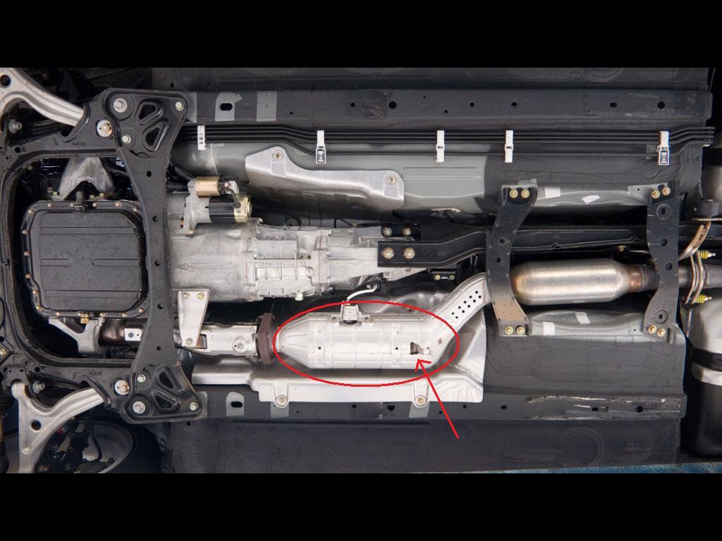

J'ai cherché un peu partout,
j'ai pas trouvé de réponse à ma question.
Et j'ai beau cherché sur le net, je trouve pas de réponse précise.... :(
Comme je l'ai mis dans mon post de présentation,
la semaine derniere,je me suis aperçu que ma protection thermique du cata etait abimé,
et qu'il manquait un bout de 2cm sur 3 environ.
J'en rassure quelques uns tout de suite, j'ai pas roulé depuis.
Je voulais mettre une bande thermique autour du cata d'origine,
comme certains l'ont fait sur le collecteur, afin de résoudre ce probleme.
Ma question, enfin mes questions sont donc:
1.J'ai lu 2 choses opposées sur ces bandes.
Suivant les sources, elles servent à dissiper plus rapidement la chaleur,ou sinon, le contraire, elles servent à maintenir la chaleur.
Existe il différentes bandes?
2.Est ce que celà peut etre néfaste pour le cata? (surchauffe, ou justement pas assez chaud)
2.Est ce que celà sera suffisant ou pas?
3.Est ce que je mets la bande sur la protection thermique d'origine, ou je l'enleve et mets la bande directement sur le cata?
Ca fait beaucoup de questions,
et je pense que certains vont me dire de passer en décata ou cata sport,
mais j'ai envie de rester en street légal et aussi,
en ce moment, les finances c'est pas trop ça :(
J'en profite donc pour remercier encore une fois MIvroum qui m'a enlevé une grosse épine du pied :merci:
Désolé pour le pavé que je viens de faire,
pas taper, pas taper :svp:

Tu parles de la protection thermique du rappel mazda?

moi pour le cata je n'en mettrai pas c'est inutile vu qu'il chauffe moins qu'un décata, la bande thermique et juste bien pour les collecteurs inox style racing beat, SSAC ou autres.
Mais autrement je ne le ferai pas.

Non pas celle-ci,
celle qui entoure le catalyseur.
Celle entourée en rouge sur la photo.
C'est pas mon cata, mais c'est presque pareil sur le mien.
Il est un peu plus arraché que sur la photo.
Si je compte faire ça, c'est pour éviter que la chaleur se diffuse trop par le trou,
et que ça finesse mal, si tu vois ce que je dire Alsanat.

oui je vois ce que tu veut mais je pense que juste mettre une bande ne servira a rien vu que si tu as un trou et avec les pression ou les gaz sortent ben je donne pas cher pour que tu retrouve le trou dans ta bande.
Je sais que tu veut pas que ta 8 parte aussi en fumé :( mais mets un cata sport alors c'est presque aussi bien qu'un décata et street légale et tu passe le CT.
Et tu libère ta 8. :D

Je précise, c'est juste la protection thermique du cata qui est touché,
pas le cata en lui meme.
Sinon, c'est clair que je le changerais.
Mais comme je l'ai dis, en ce moment, les finances sont pas au top,
sinon je me poserais meme pas la question.

ben alors tu t’enfou de cette protection elle sert juste pour encaisser les choques :D
Re: modif echappement, tout est là
Laisses comme ça, j'avais la même chose sur le mien.
Evites de psychoser hein, vont pas toutes partir en fumée les 8 catalysées......

J'ai pas trop envie de jouer avec quand meme.
Tu me diras,
c'est peut etre comme ça depuis que je l'ai,
mais bon, si je pouvais éviter de gros soucis avec une petite modif,
ça serait pas mal, non?

Elle servira à rien ta bande thermique...à part prendre feu :lol:
Il en prendra d'autres des coups ton protection cata , il est là pour ça tant qu'à faire.

Je me doute qu'elle est là pour ça, mais entre la plaque et le cata,
il y a une petite couhe d'isolant thermique.
C'était pour ça que je pensais mettre des bandes,
pas pour les coups.

Cet impact et a mon avis sans gravité ;)

Vu qu'il est orienté vers l'extérieur, tu t'en fous.
Celles qui ont brulées avaient la brique en miette et un allumage foireux (même depuis peu) à mon avis.

J'ai bien pris note de vos avis.
Donc je vais laisser comme ça en attendant des jours meilleurs.
Mais j'annonce: si il arrive quelque chose à ma 8....je fais un massacre :lol:
