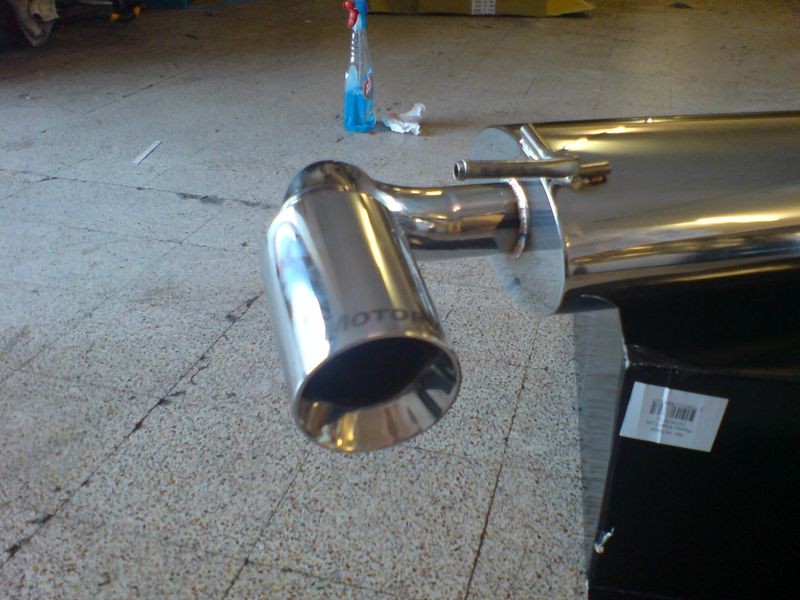

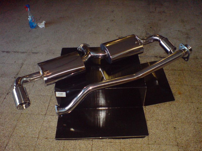

xs power:

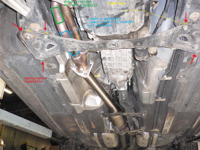

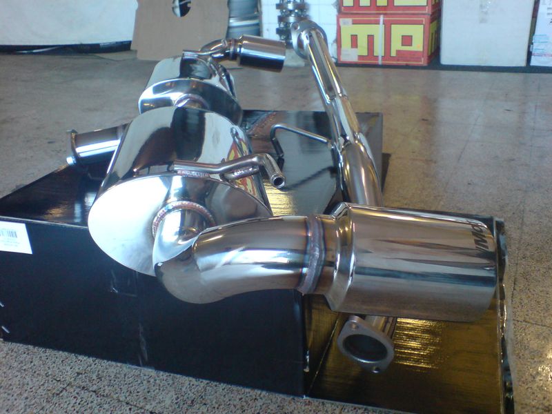

catback full inox de trés bonne qualité et a un prix trés doux, il a maintenant le defaut de ses avantage ça devient presque un echappement d'origine.. :D
pour la pose, il faut modifier les entourgae de pots, car les tubes d'echappement touche legerement en partie basse.
dans mon cas il est estampillé motoria
l'echappemnt est livré avec le tube de liaison avec le catalyseur
donc pour la pose de l'echappemnt xs power, il y a un post entier sur celui ci dont voici le lien:

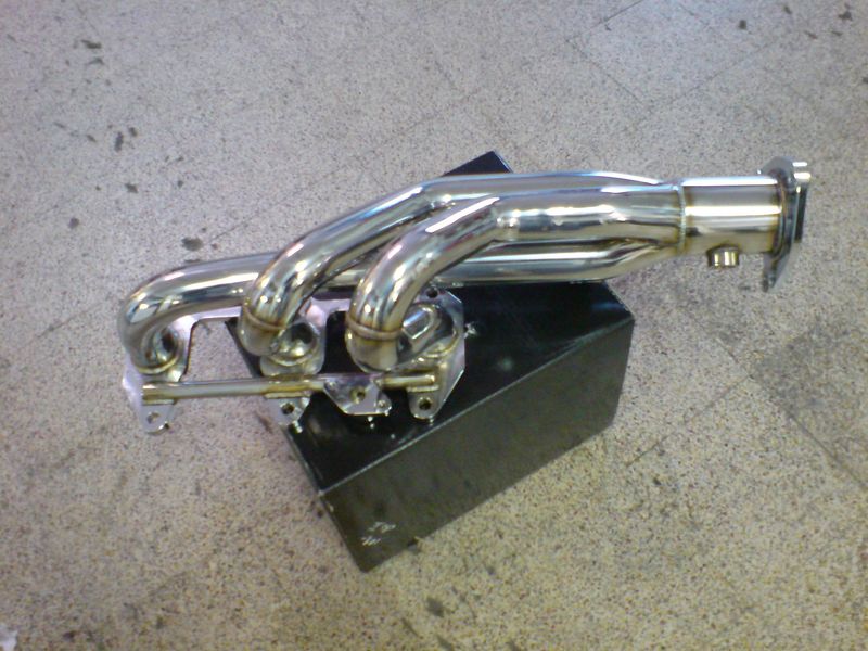

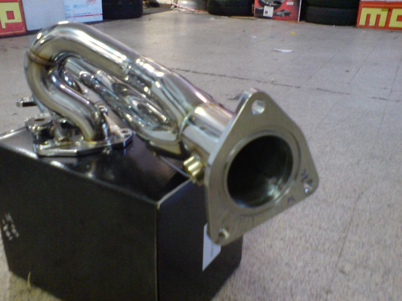

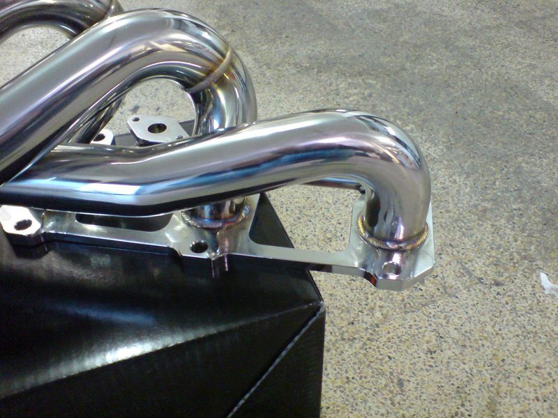

installation du collecteur xs power, que j'ai commandé il y a un an chez ssautochrome, il n'est plus disponible dans cette version, c'est bien domage.
par contre ont le trouve sous divers nom et prix sur la toile, a noté que c'est le meme que le autoexe.
la qualité de ce collecteur est juste exeptionel et justifie son prix.
la pose du collecteur ne necessite pas un outillage particulier, mais demande du savoir faire, et un ...pont, car cela necessite quand meme un demontage de pas mal de partie avant de demonter la piece en question.
le gain, n'est pas enorme, mais ajouter a un decata et un silecncieux plus permissif, la voiture est bien plus vive.

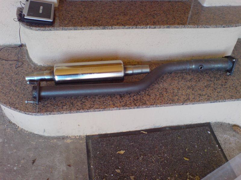

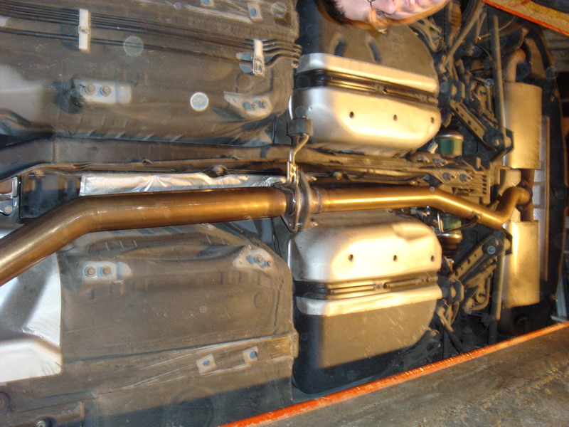

bon, continuation, j'ai installer un decataliseur que vend iresa, il est cher (600 euros) pour un simple tube, mais n'allume pas le voyant moteur.
un gain en couple et en puissance (environ 10 cv) rien qu'avec cette modif.
le probleme c'est qu'avec un catback plus permissif, le bruit devient vite " enorme", dans tout les sens du termes, donc le mieux est d'istaller une sourdine.
certain fabriquant, donc agency power, vendent depuis peu un decataliseur incluant deux sourdine, ont attend des retour, pour savoir ce qu'il est est reelement. ;)
decata iresa
decata iresa
sur la premiere photo, j'ai posé la sourdine acheter egalement chez iresa, et qui a enormement attenué le son.
cette sourdine est en faite un silencieux homologué, que j'ai installer a cet endroit, il est a absorption, comme l'echappement xs power.
pour la pose du collecteur ont ce heurte sur ce produit et son homoloque ssautochrome deuxieme mouture a ce que le collecteur touche la traverse inferieur, la solution, intercaller des rondelles d'epaulement entre le berceau moteur et cette traverse.

le collecteur, le gain est sensible sur les moyen regime, la ou le couple est le plus important, gaine 7/8 cv et 2m/kg

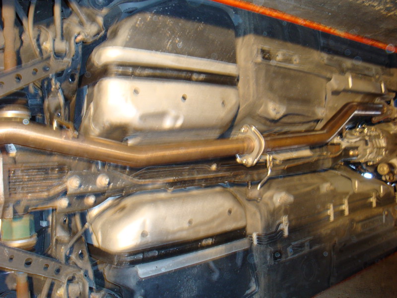

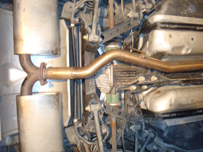

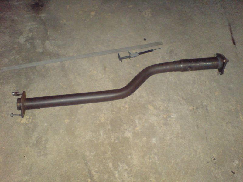

Donc voilà une photo de ma ligne avec,decata RACING BEAT(retirer depuis), tube central SUPERSPRINT et catback HYMEE.
VIIITTTE mon decata EXOTICSPEED et mon collecteur :D
ligne decata.jpg (162.75 Kio) Consulté 35756 fois
ligne decata 2.jpg (154.39 Kio) Consulté 35756 fois
là on voit la soudure que j'ai faite sur la fixation du catback
hymee + soudure.jpg (161.41 Kio) Consulté 35756 fois
