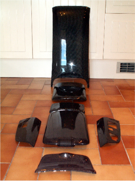

:love: :love: :love: :love: C'EST BÔÔÔÔ !!! :clap: :clap: :clap: :clap:
ImageImage :D
M.A.G.N.I.F.I.Q.U.E.
+10 magnifique ton cache boite a air :love:
et par la meme occasion ton avatar est comment dire................ bleu :D :D
Bravo Yaya, Maître ès Carbone :clap:

:salut: yaya, je viens là car je ne comprend rien à ta méthode :D
Enfin, voila ce que j'ai compris:
-Tu prends ta pièce d'origine que tu couvres de démoulant
-Tout au début, tu mettais directement le carbon, or si j'ai bien compris maintenant tu fibres.
-Tu poses ton carbon sur cette surface de fibre
-Traitement du carbon; ponçage, verni
Mais après, je ne comprend pas: tu plaques ce montage sur ta pièce d'origine ? elle ne remplace pas ta pièce actuelle si ?
coucou :salut:
en fait , ça dépend des pièces.
pour certaines je fait un moule en fibre que je recouvre de carbone, et pour d'autres , je fait un resurfaçage avec le carbone directement sur la pièce d'origine ;) ? ça dépend des découpes qu'il y a à faire.
je ne recherche pas le light , mais l'esthétique, donc mes pièces en carbone ne remplacent pas les piéces d'origine, (pour alléger ma 8 ... je fais un régime :D ) je me vois pas refaire toute la boite à air ou tout le cache batterie en carbone .... il y a plein de clips et d'attaches .... :oh: .
par contre suivant la pièce que tu veux faire, c'est tout à fait possible.
tu recouvres ta pièce de fibre de verre et tu t'en sert de moule en mettant le carbone à l'intérieur, et là tu aura une pièce toute en carbone :yeah:
envoie les photos des pièces que tu veux faire ;)
il faudrait que je relise tout le topic , il y a surement pas mal de choses à corriger ... :hum: ...
