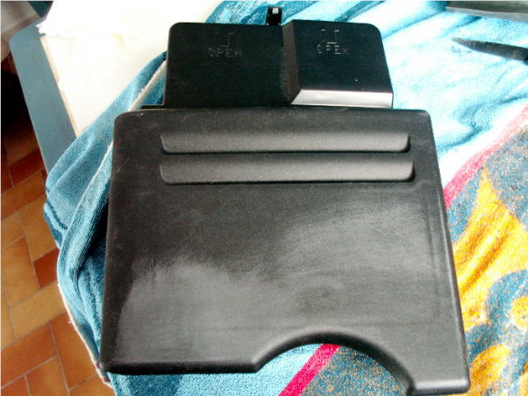

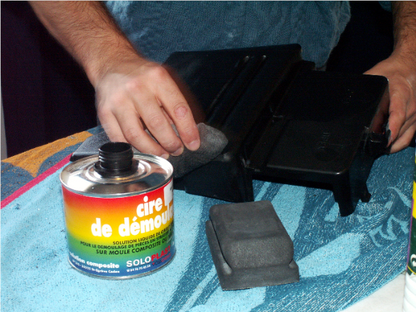

je me suis directement servi du cache batterie comme moule.
(au début ;) )
carb (1).JPG (63.39 Kio) Consulté 12775 fois
carb (2).JPG (266.83 Kio) Consulté 12774 fois

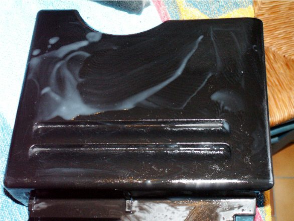

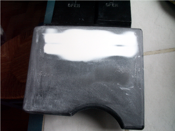

cirer le moule
faut pas hésiter sur la cire ... sinon c'est chiant à démouler

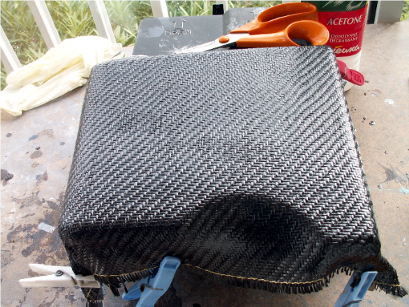

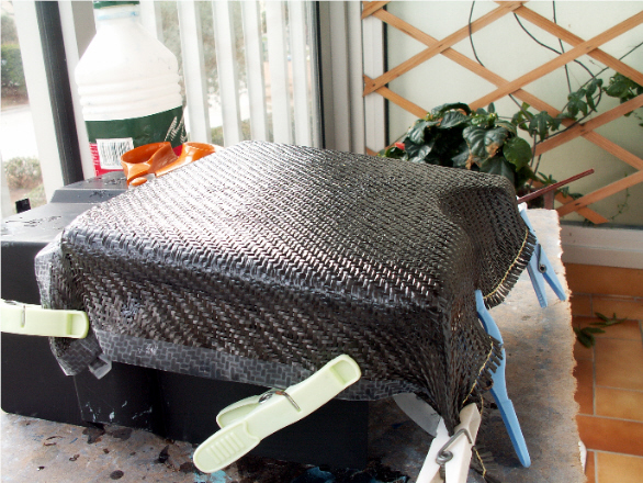

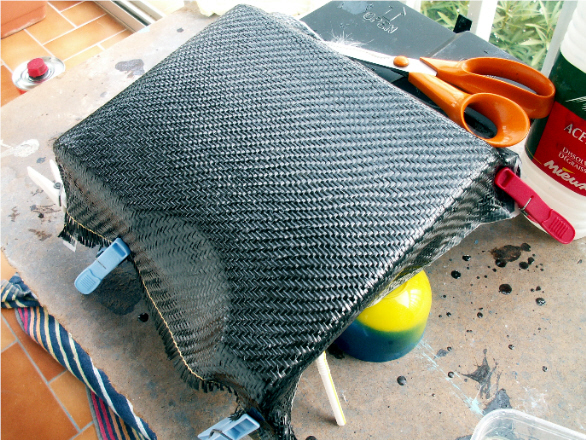

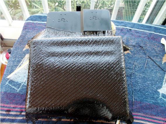

on met de la résine sur le moule et on aplique la première couche de tissus de carbone qu'on enduit de résine avant de faire pareil avec la deuxième
et on forme la pièce avec le pinceau, attention aux angles les fibres s'écartent et ça fait des trous :hum:

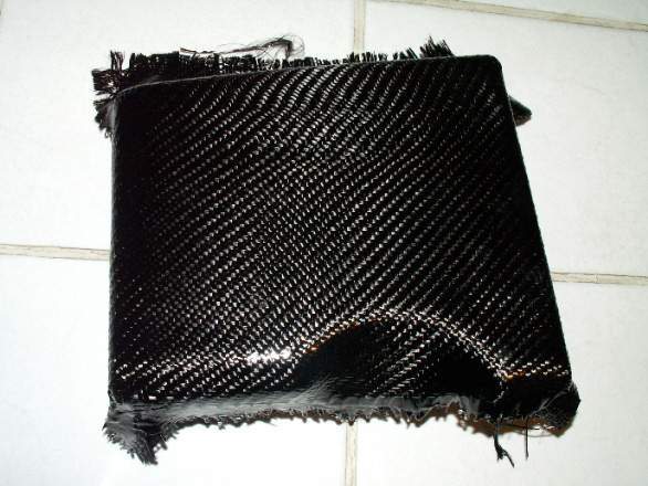

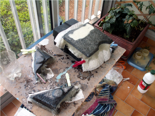

et le lendemain, on démoule le cake, en tirant de tous les côtés ...
carb (6).JPG (258.02 Kio) Consulté 12767 fois
carb (7).JPG (215.12 Kio) Consulté 12766 fois

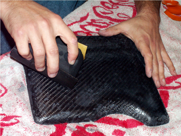

Après avoir élagué et poncé les bords de la pièces
ponçage au 1000 et à l'eau
et on vernis
facile :D

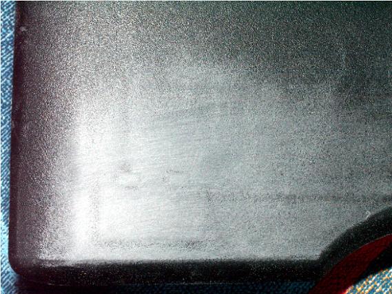

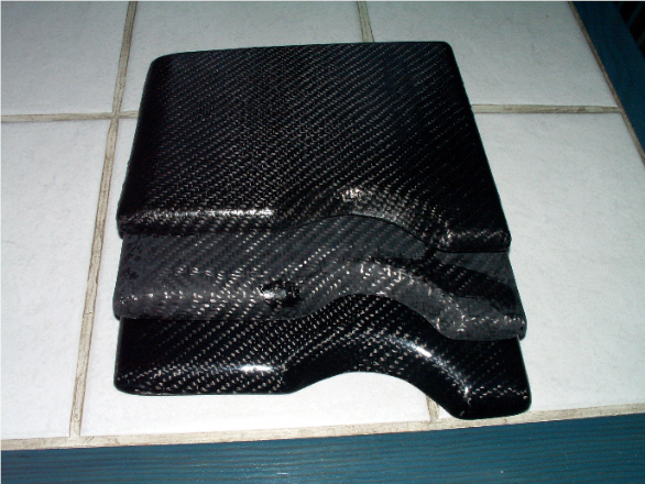

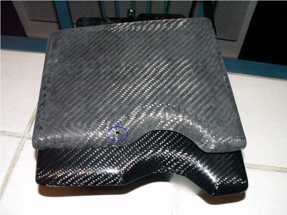

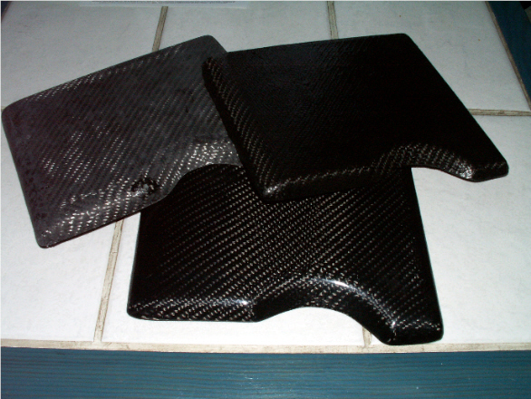

mais comme vous le savez dèjà :D , j'ai trop poncé un côté donc j'ai refait une pièce en modifiant le moule pour qu'il soit lisse...
carb (11).JPG (175.76 Kio) Consulté 12757 fois
carb (10).jpg (42.31 Kio) Consulté 12756 fois
donc recarbonage :D
carb (13).JPG (285.09 Kio) Consulté 12755 fois
carb (12).JPG (265.97 Kio) Consulté 12754 fois
mais comme vous le savez aussi, cette pièces s'adaptée très bien mais je l'ai trop poncée :oups:
carb (14).jpg (46.54 Kio) Consulté 12753 fois
donc rerecarbonage :hum: :D
carb (15).JPG (234.35 Kio) Consulté 12752 fois

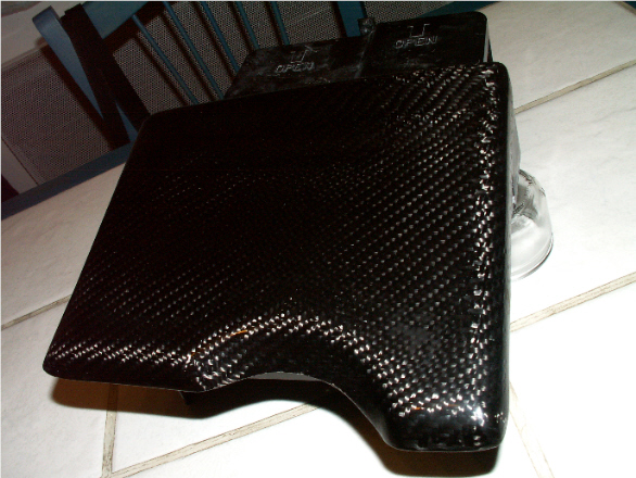

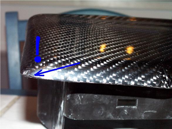

et cette fois c'est pas trop mal .....................
carb (16).JPG (217.11 Kio) Consulté 12751 fois
carb (17).JPG (229.64 Kio) Consulté 12749 fois

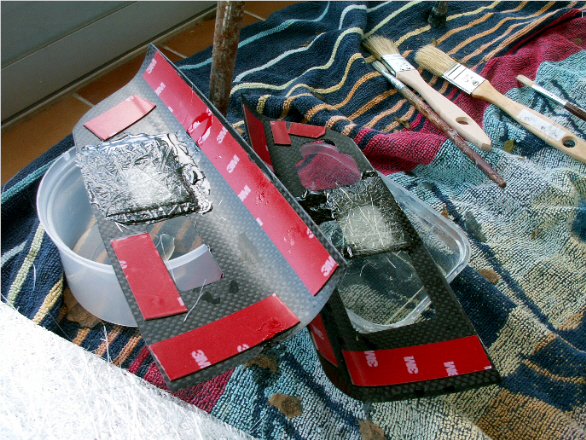

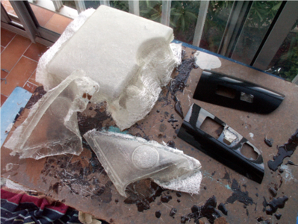

comme les pièces sont beaucoup plus jolies à l'intérieur qu'à l'extérieur...j'ai fait des moules en résine pour mouler le carbone de l'intérieur ,je pense que ce sera aussi plus facile pour les angles :??:
carb (21).JPG (58.16 Kio) Consulté 12746 fois
carb (20).JPG (287.57 Kio) Consulté 12744 fois
carb (19).JPG (253.77 Kio) Consulté 12743 fois
carb (18).JPG (255.85 Kio) Consulté 12742 fois
