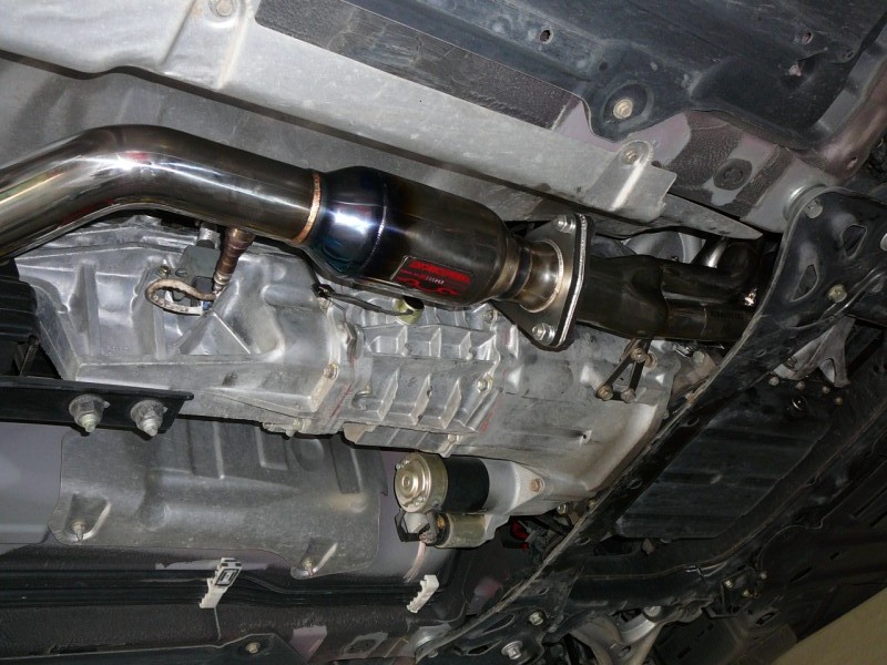

:salut: J'ai fait poser quelques pieces aujourd'hui dont le cata sport exotic speed et le collecteur Toyosports (ou xs power ou boostbrothers comme vous le voudrez ;) ), j'avais déjà posé le catback xs power ;)
Bref Je viens de faire un petit reset PCM et un petit tour de15-20 minutes, une fois chaude et le ralenti calé j'ai un peu tiré dedans... :D
Bref Je viens de découvrir aujourd'hui ma nouvelle voiture, avec une zone de couple max bien apres 5000 tr et cette puissance qui n'en finit pas comme une moto. :oh:
Le collecteur fait un bruit electrique bien spécifique assez troublant mais je vais m'y faire. Pour le couple a bas régime rien de tres perceptible. C'est en haut que je retrouve le gain.
Voila pour le + :cool:
J'ai aussi aprit a ne plus appuyer sur la pédale trop fort, ne serait-ce qu'accelerer devient insuportable pour tout le monde (moi compris), trop bruyant surtout en ville :( ça c'est pour le - :(
Mais bon comme ça je roulerai tout doux en ville donc ça reste positif :D

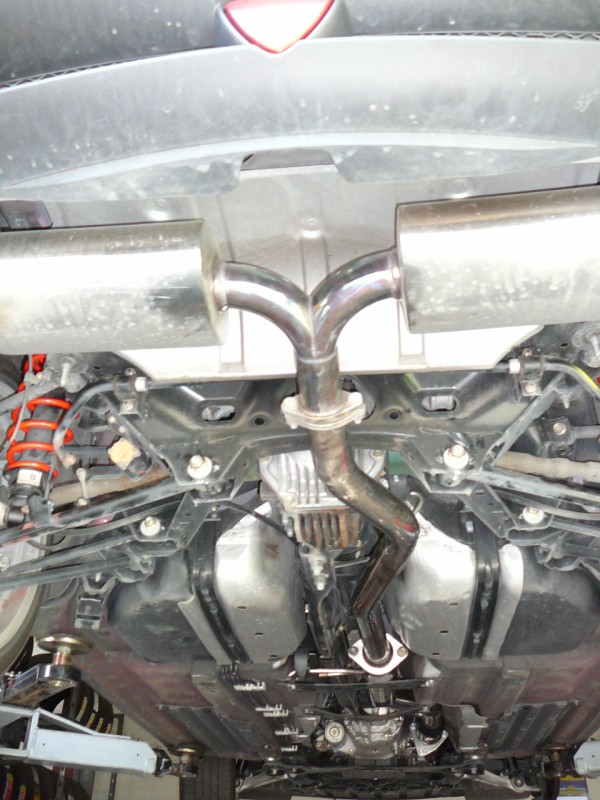

hop 2 petites photos pour les futurs intéréssés :)
Catalyseur et Collecteur

ligne complete xspower-exoticspeed-toyosports
(130.32 Kio) Téléchargé 314 fois
Bonne vente!
ça y est je viens de faire monter mon collecteur RE-Amemiya et mon cata sport RE-Amemiya :love: :love:
Alors mes impressions :(subjectives car je n'ai pas de chiffres à l'appui. je verrais plus tard avec le gtech)
Niveau son : un poil plus de bruit mais vraiment pas excessif, je pense que je me situe au niveau d'un Hymee V1.
Peut-être ce léger "filet de gaz" en provenance du collecteur, je sais pas si c'est de ça que vous parlez, ça fait un léger "feulement" quand on appuie sur l'accélérateur, mais je trouve ça plutôt sympa.
En résumé, excellent, pas trop de bruit mais bruit très sympa :love: :love:
Montage : je l'ai fait faire chez IRESA. Aucun soucis particulier, le collecteur ne touche pas du tout la traverse.
Gain: (subjectif mais quand même :D )
:oh: :oh: je m'attendais pas à sentir une telle différence.
ma 8 "déchire" :cool: :D
Peut-être une légère perte en dessous de 3000t mais j'en suis pas sur.
Par contre un gain vraiment perceptible de 3000t au rupteur et surtout entre 4000 et 6000t, où ça repart beaucoup plus fort qu'avant.
Je me suis fait surprendre 2 fois par le rupteur, donc je pense qu'elle l'attend plus vite qu'avant.
Autant j'avais pas senti de différence de puissance avec le catback, autant collecteur + catasport c'est flagrant.
Perso je peux pas trop comparer avec d'autres 8 équipées d'autre pièces mais franchement ceux qui se décideront pour le RE-Amemiya ne seront pas déçu. :love: :love: :love: :love:
