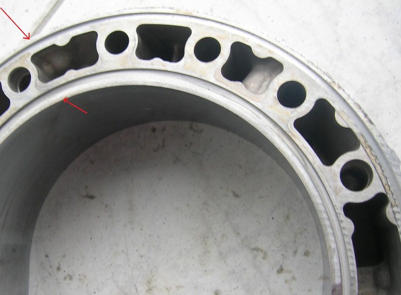

Il serait intéressant de montrer ce joint d'étanchéité a l'eau de ce rotatif !
Pourquoi ce joint a t'il pu se monter de travers ?
N'existe t'il pas un moyen d'éviter ce genre de mésaventure ?
Ou n'existe t'il pas un joint a double sécurité , un peu comme un joint SPIT a double lèvres ???? :??:

Il a été pincé au montage, ce qui a entrainé une fuite.
Ce sont des joints spéciaux. (O-ring)
Edit: Celui-ci étant de forme rectangulaire.

Je ne comprends pas que tu me montres le joint sur ce rotor ?
Le rotor est réfroidi par l'huile et non par l'eau ???
Citue moi ce joint sur le moteur ,car pour moi le circuit d'eau est bien séparé de la mécanique !
J'aimerai que tu m'expliques !

Le joint qui a posé problème dans le cas de ce dernier moteur échangé est le joint qui se trouve coincé entre une des "plates" et le carter de rotor (rotor housing). Il assure l'étanchéité entre les canaux de liquide de refroidissement et la chambre de combustion.

Ce joint se monte sur le Rotor Housing (logement Rotor), donc "séparé de la mécanique".

Les carters de rotor si je ne me trompe pas ont 2 joints d'étanchéité (extérieur et intérieur ) ,ils sont montés en plus avec de l'hermétique au niveau des plates !

^^ En effet, c'était le joint intérieur.

Question bète ?
L'hermétique n'a apparemment pas suffit a la déficiance du joint ,peut etre aussi que le joint pincé n'assurait pas une application suffisamment franche du carter de rotor avec le plate ???? :salut:
Une interférence en quelque sorte !

Rotor Housing:
