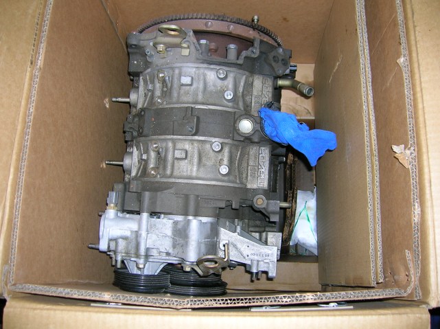

Comme certains le savent déjà, j'ai acheté le week-end dernier un moteur Renesis HP (231 ch) "cassé". En fait, il a une baisse de compression importante sur une des faces du rotor avant. Le propriétaire s'était plaint d'une remontée d'huile dans l'admission via la ventilation du carter d'huile. Cette remontée faussait le débitmètre et causait un foncionnement du moteur en mode dégradé.
Toutes ces informations me laissent raisonnablement à penser que le problème provient d'un des "side seals" qu'il suffirait de remplacer.
Le moteur, que je suis allé cherché avec Laurent B à distance raisonnable du Val de Vienne où courrait la barquette, est à présent dans les ateliers communs de Sportdrive et Duncan.
Le démontage aura lieu bientôt avec Olivier (le païlott) afin que cela nous serve d'expérience sur ce moteur. Lui-même pense aussi ouvrir le moteur de sa barquette avant la saison 2007 afin de repartir sur une base moteur solide.
Avec Olivier, nous allons identifier les outils spéciaux nécessaires à son démontage. J'estime l'achat d'ouillage limité à un comparateur d'Abbe avec socle magnétique et une grosse douille de 45. Peut-être aussi un support moteur d'atelier.

La bête, dans sa caisse...
:oh: Tiens nous au courant de tes prochaines interventions sur le Renesis, sans oubliez des photos, bien sûr... ;)
Donc, on peut récupérer un taux de compression raisonnable en changeant juste les segments (side seal) ?... :??:
Qu'entends tu par : "une base de moteur solide" ?
Vous voulez renforcer certains organes ?
Oui, si les dégâts sont limités à celui-ci.

Par contre, le vendeur de ce moteur parlait de défauts enregistrés par le PCM tel que Niveau d'huile faible et Pression d'huile faible.
Cela ne te laisse pas entrevoir plus de dégâts internes ?
Qu'est ce qui te fait penser que les segments latéraux sont plus en cause que les segments d'arête :??: :??:
Vivement les photos :cool:
Je pense que des dégâts sur un apex seal toucheraient 2 faces du rotor au lieu d'une seule, dans la mesure où l'air d'admission comprimé lors du test de compressions pourrait aussi bien passer dans un sens que dans l'autre à travers l'apex seal. De plus, dans le cas d'un apex seal, il ne devrait pas y avoir un passage de la pression vers les carter d'huile et son système de ventilation.
C'est en tout cas ma théorie. On vérifiera tout ça en ouvrant la boîte...

Pour info ça pese combien le moteur tel que sur les photos ?
Je ne sais pas exactement. D'aucun m'a dit qu'il pesait 80 kg. Je pourrai peut-être t'en dire plus à la fin de la semaine vu qu'il me semble que la masse était indiquée sur la boîte en carton.
Fabrice
:D Pour avoir été de ceux qui l'ont sorti du coffre de l'Audi pour le mettre dans le camion lors de la sortie du Val de Vienne, je peux dire qu'il est pas bien lourd... Et si je me souvient bien, il y avait marqué 110kg sur la caisse...

MILKSHAKER a écrit :
Ah ben, sacré taff en perspective ! Du courage, et beaucoup de photos surtout ! C'est admirable !
Va voir le boulot de RX7 FC Power sur son topic, ça ça mérite des superlatifs. Moi je vais juste ouvrir un rotatif. Et ça s'ouvre plus facilement qu'une huitre!
J'ai revu la caisse ce jeudi matin, et il est écrit 100 kg dessus. Dont près de 10 kg de carton, je pense. J'ai laissé la caisse à Yerre.
Mais je fais pas ça pour ça :) En tout cas, merci de le penser ;)
Fabrice
:yeah: J'étais pas très loin du poids exact :D
