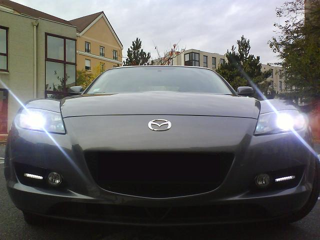

Sympa, mais il n'y aurait pas moyen d'incliner les LED pour suivre l'inclinaison des ouvertures ? je trouve que ca rendrait mieux.
+8, sympa sinon, mais les leds m'ont l'air bien proches les unes des autres en photo, ça ne rend pas comme sur les Audi.
Blooh
Messages : 1364
Message par Blooh »
Bah en fait je ne cherchais pas l'effet Audi. La 8 est trop belle pour avoir besoin d'imiter d'autres modèles :cool:
Je voulais juste un truc sympa, pour la personnaliser. L'équivalent des ailettes, mais en lumineux. Petite sortie de nuit tout à l'heure et ça rend plutôt bien. Je referai des photos à l'occas. ;)

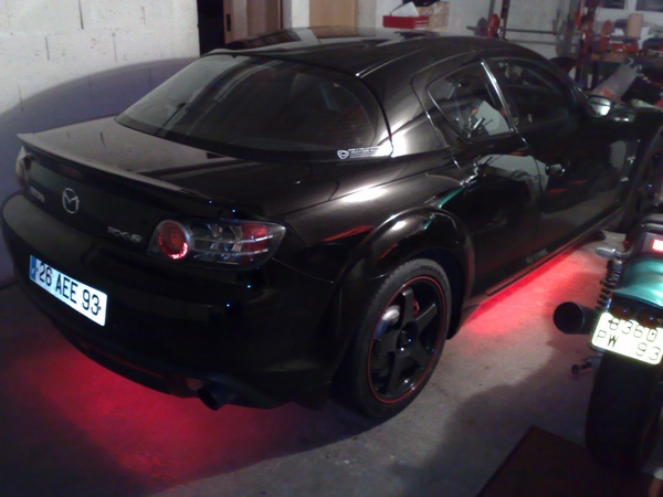

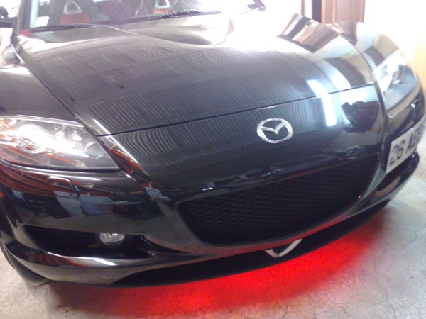

Eh voilà je suis un kéké accompli maintenant !

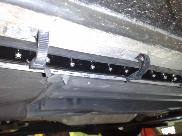

Montage hier soir du kit LED à Hyperpneus, mon père et moi avons mis 3h en prenant notre temps, le montage s'est révélé super simple et presque "étudié" pour la 8 :oh:
C'est pour ça que je me permet de vous mettre le lien pour le kit :
http://www.ultratuning.com/fr/categorie ... aisse.html
Ce sont des bandes souples en caoutchouc incrustées de LED, donc pratique pour l'installation.
Seulement les pattes de fixations livrées avec sont en quantité ridicule (2 par bande...), très mal ajustées, et ça casse tout de suite..

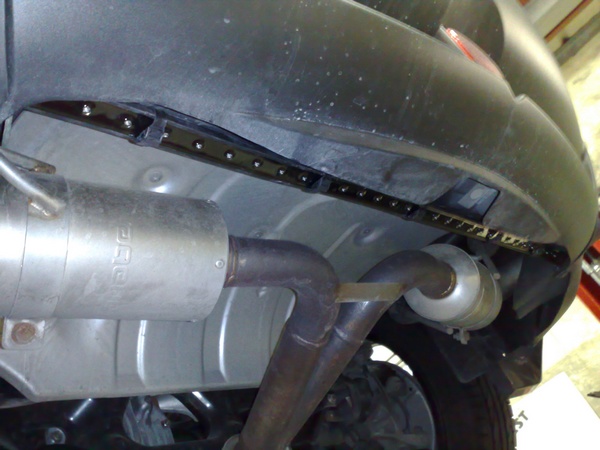

Pour les bandes latérales, on a passé des riselants dans le cache en plastique du bas de caisse, et c'était nickel ! Ca fait propre, on abîme rien, on peut l'enlever facilement...
Pour l'avant on a vissé des riselants assez larges sur le cache plastique, il n'y avait plus qu'à passer la bande et serrer..
Pour l'arrière pareil mais cette fois sur le bouclier thermique de l'échappement !
Enfin le cablage a été très simple, tous les boitiers se placent derrière la garniture gauche du coffre, il y a largement assez de fils pour arriver jusqu'à la prise 12V qui se trouve au milieu du tunnel dans l'habitacle, avec 2 prises voleuses le raccord était fait !
Quelques photos pour illustrer tout ça ! (prises au portable, j'en ferais de meilleures plus tard)
Fixation de la bande arrière
Bande latérale
Bande latérale

sympas les leds comme sur les audi :love: :clap:
joliment fait effectivement :clap:
amusant de voir quand même des Rx8 sobrement "préparées" mais qui passent par la case "néons", certes c'est pas obligatoire mais je suis convaincu que ça fait parti intégrante du "trip" :D ;) .

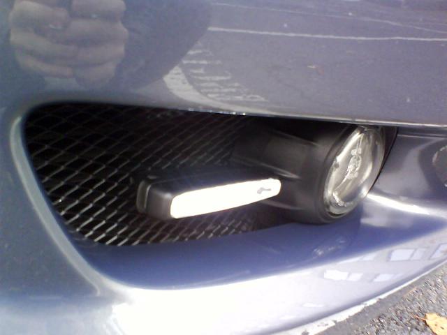

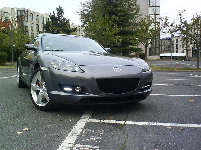

Sinon voici quelques clichés une fois les loupiotes bien replacées (en vrai cela brille plus, et surtout on peut distinguer chacune des led) :
Blooh a écrit :
Aaah les led et les néons. Surtout que l'on approche de la période de Noël donc il faut participer aux illuminations :bye:
Image très beau ! ! ! :oh: :oh:
Tu les as fixés directement sur tes grilles ?
Blooh
Messages : 1364
Message par Blooh »
Je voulais un système qui me permette de tomber le PC sans avoir autre chose à débrancher que les anti-brouillards.
Alors en fait j'ai fixé les grilles sur les "manchons" en plastique qui entourent les radiateurs. Et j'ai ensuite attaché les loupiotes dessus (deux écrous + rondelles). L'étape délicate est d'ajuster les grilles pour que le PC puisse se repositionner pile poil. Le tout repeint en noir mat pour plus de discrétion et un aspect "d'origine".

Je pense également reprendre en partie l'idée de blooh et installé ces copies de led audi sur le bord de mes grille (là où sont les anti-brouillard que je n'ai plus).
En gros soit le long du bord intérieur+supérieur , ou alors, le bord inférieur+exterieur (il me faudra quelque tests et/ou "photoshopage" pour me faire une idée).
Bref, pas encore décidé, mais je les vois bien branché sur l'alimentation des anti brouillard histoire de les allumer indépendamment des codes/phares.
