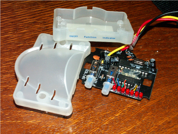

tou d'abord la piéce qui fait clignoter et que l'on a virée et l'interrupteur qu'on a rajouté :love:
a (1).JPG (281.71 Kio) Consulté 13634 fois

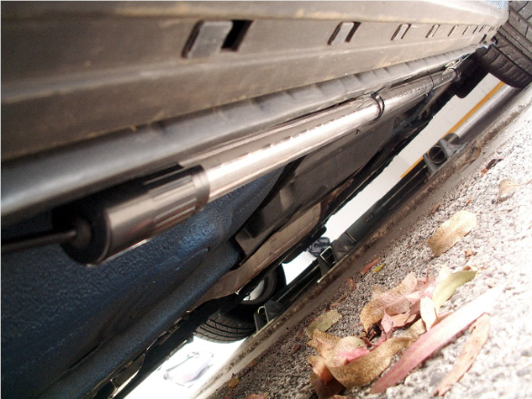

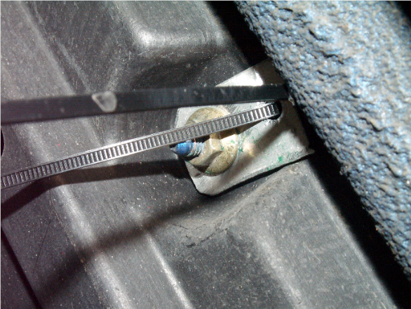

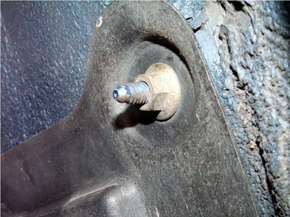

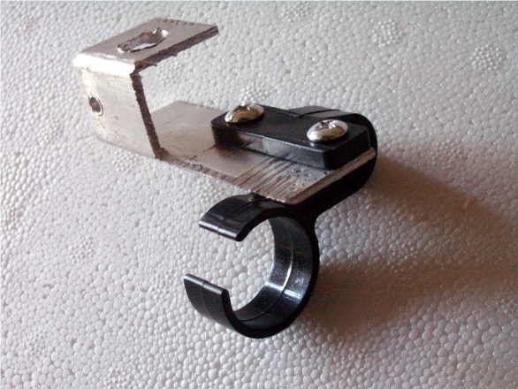

POUR LES NEONS LATERAUX

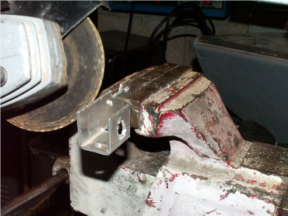

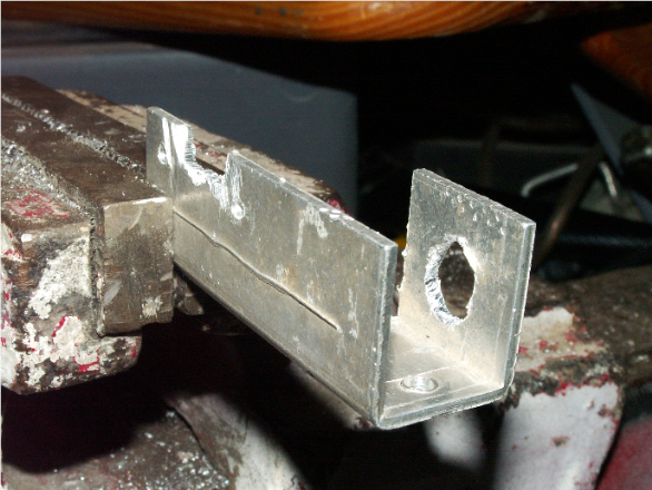

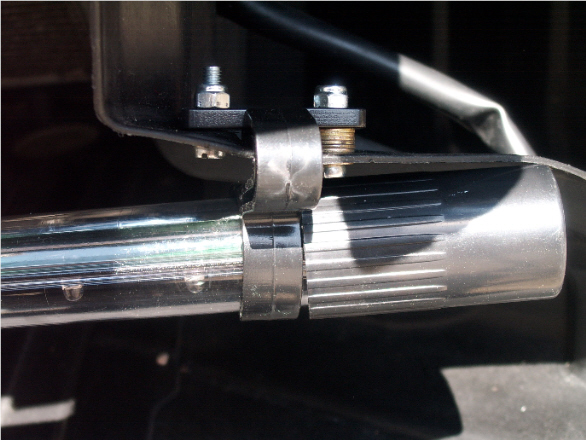

je me suis servi des trois vis qui tiennent une plaque de plastique, les néons sont un peu en avant..par contre comme il y avait 2 trous dans les fixations des néons ...on a du adapter des plaques..... :oh:
a (4).JPG (197.34 Kio) Consulté 13631 fois
a (5).JPG (226.23 Kio) Consulté 13629 fois
a (2).JPG (277.49 Kio) Consulté 13627 fois
Dernière modification par Yaya8 le 14 juin 2007, 17:15 PM, modifié 3 fois.

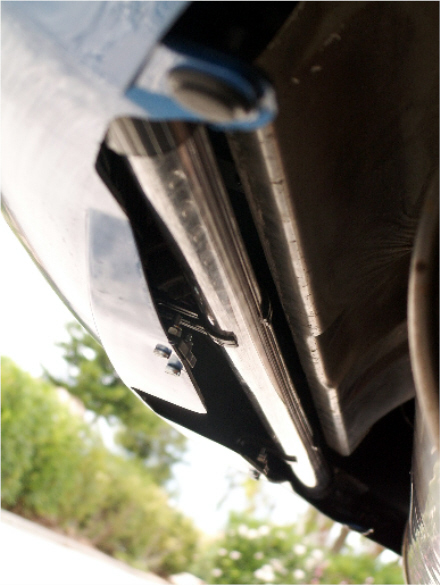

voilà ce que ça donne
vis avant
vis avant
a (7).JPG (156.58 Kio) Consulté 13624 fois
vis arrière
vis arrière
a (6).JPG (227.14 Kio) Consulté 13621 fois

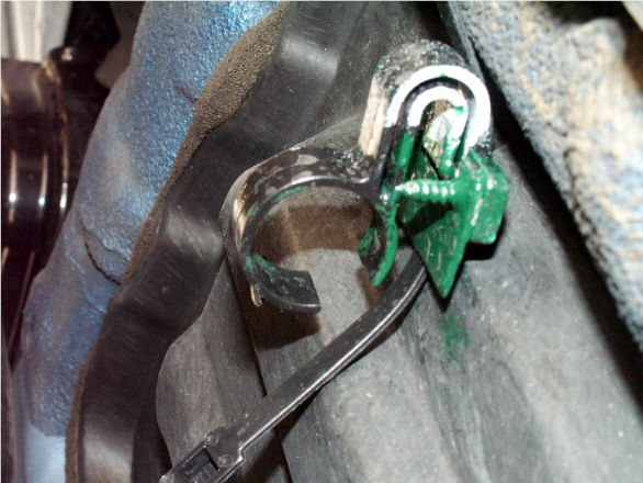

et une foi montées

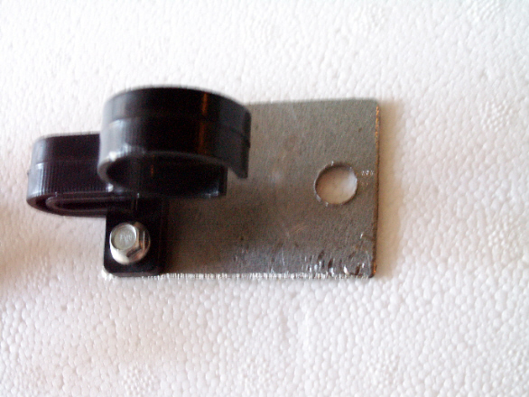

+une petite plaque sur la vis du milieu pour fixer un serreflex (ça s'écrit comment :??: )
+peinture anti-rouille ;)
vis avant
vis avant
a (12).JPG (254.75 Kio) Consulté 13617 fois
vis arrière
vis arrière
a (8).JPG (251.12 Kio) Consulté 13615 fois
vis du milieu
vis du milieu
a (11).JPG (224.68 Kio) Consulté 13613 fois
Dernière modification par Yaya8 le 14 juin 2007, 17:15 PM, modifié 1 fois.

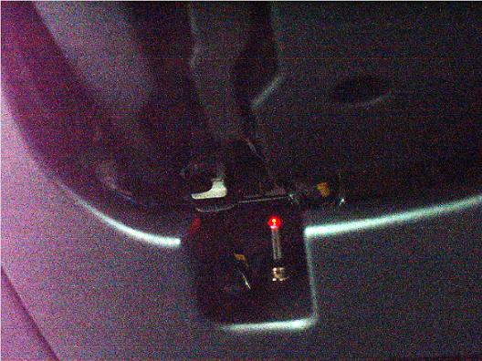

NEON ARRIERE
là c'est trés facile....4 trous à la dremel et on fixe avec des boulons indesserrables....
a (13).JPG (139.72 Kio) Consulté 13602 fois

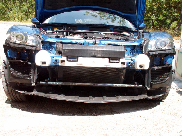

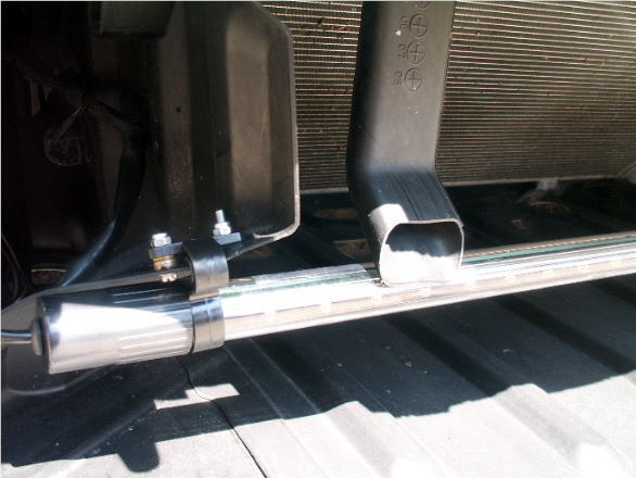

NEON AVANT
et pour l'avant ....bé le plus long c'est de demonter le PC pour la n ième foiS :D ...
j'ai rajouté des rondelles pour que ça force moins sur les platiques
@Tsar : j'ai essayè de le mettre le plus bas possible pour ne pas qu'on le voit dans l'aération de la grande lévre et on le voit pas beaucoup :yeah: ...par contre ça refléte vachement sur la lame mazda :??:
a (16).JPG (230.25 Kio) Consulté 13598 fois
a (15).JPG (162.92 Kio) Consulté 13597 fois
a (14).JPG (145.58 Kio) Consulté 13596 fois
Dernière modification par Yaya8 le 14 juin 2007, 17:12 PM, modifié 1 fois.

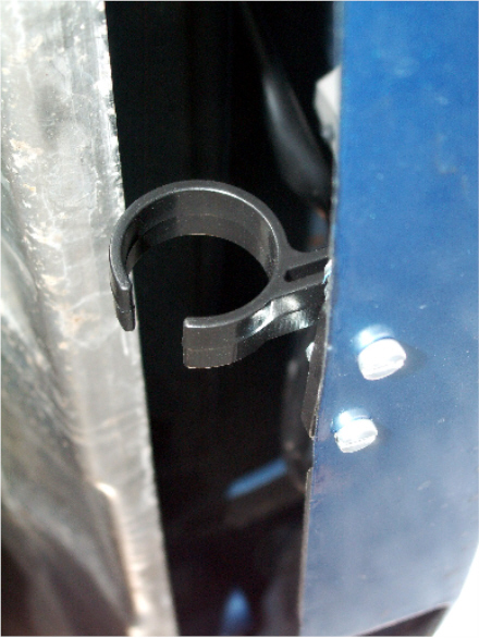

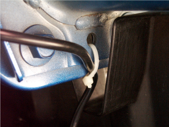

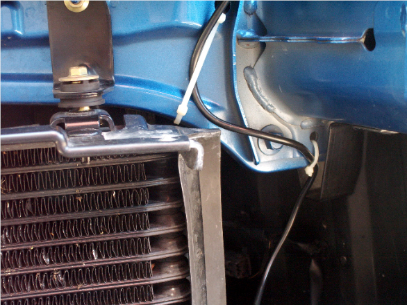

en suite il faut passer les fils des néons et les fixer en cherchant des petits trous....
du néon avant on va dan le moteur - on descend par les ailes - on passe au dessus des roues sous le plastique - neons latéral - on passe aussi par le passage des roues sous la moquette et sous le plastique - j'ai scootché le fils au fond du PC arriére jusqu'au néon arriére - et pareil de l'autre côté...
a (18).JPG (243.25 Kio) Consulté 13592 fois
a (17).JPG (240.42 Kio) Consulté 13590 fois
Dernière modification par Yaya8 le 14 juin 2007, 17:18 PM, modifié 1 fois.

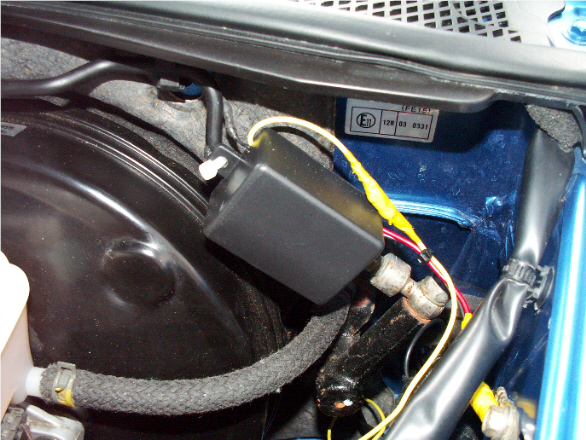

et on arrive à l'aile droite du moteur ou on fixe le boitier de la télécommande....
et comme je voulais mettre le boitier dans le moteur. le fils d'antenne était bien sûr trop court (2 cm :p )..donc on l'a ralongé de 70cm (...pour 433hertz) si je me souviens bien...me demandez pas pourquoi...j'en sais rien :D .
et j'ai fait remonter ce fil le long des tuyaux des lave vitres ;) ...et ça marche de loin maintenant :yeah: ... (j'ai oublié de prendre une photo lol)

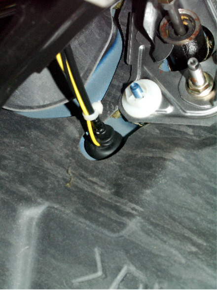

par contre pour rentrer les fils de l'interrupteur dans l'habitacle ...c'est la galére ...je suis passé avec le cable de l'ouverture du coffre.....
ceux qui on sorti des cables pour les manomètres ..merci de m'expliquer par où ils sont passé :oh: :oh: :oh:

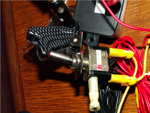

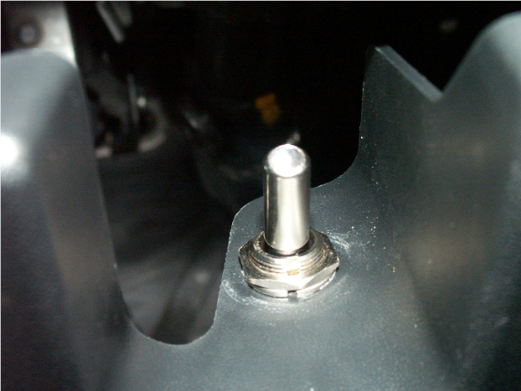

et pour finir l'interrupteur.... finalement je l'ai placé sous le volant sans le cache topgun...
@ Tomi: comment tu as fait pour démonter le cache où tu as mis ton interrupteur :??: :??: :??: j'ai galère un moment et je n'y suis pas arrivé :oups:
@Toons: je te félicite d'avoir placé tant de néons parce que c'est quand même un peu ch**** :clap:
interrupteur éclairé quand les néons sont allumés
