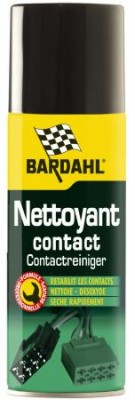

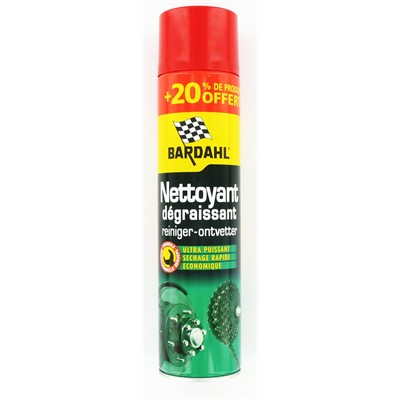

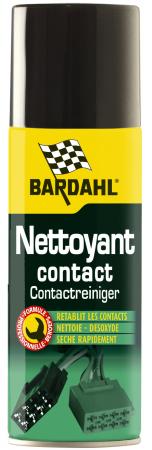

j'envisage de nettoyer aussi mon debimettre ce week...juste ptite question comme ca...vous dites qu'il faut le nettoyer avec du nettoyant frein moi j'ai eté chez feu vert j'en ai pas vu :(
mais il y avait du nettoyant contact bardahl c'est la meme chose?
apres il y avait celui ci aussi nettoyant degraissant

J'aurai tendance a dire plutot le deuxième. Mais du nettoyant frein, en bombe, t'en trouve partout logiquement...

Je viens de voir ce topic, et d'apprendre que le deb' peut s'encrasser même avec un filtre d'origine. Du coup j'avaisnune question niveau nettoyage.
Je peux nettoyer au wd40 ? :D
Plus sérieusement, n'ayant pas de nettoyant freins, est-ce que vous pensez qu'un nettoyant contacts peut faire l'affaire ?

Non, nettoyant frein et c'est tout. Tout simplement car il n'est pas gras et qu'il sèche de suite.

meme a leclerc/auchan tu en trouves.
