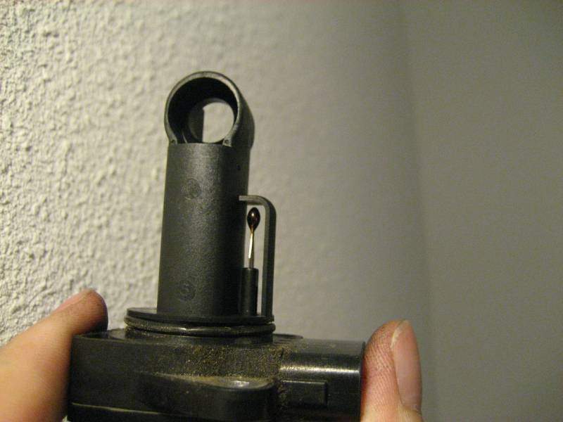

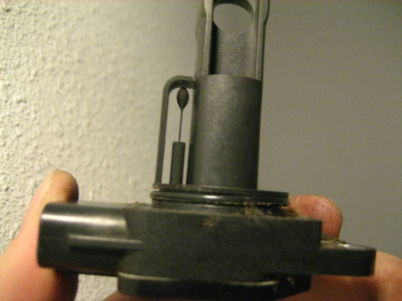

aujourd'hui j'avais décidé de nettoyer mon filtre K&N donc ouverture de la boite à air, on retire le filtre et... ben merde y à de l'huile dans la boite a air... :oh:
donc démontage de la boite à air pour nettoyage et évidemment démontage du débimètre "pour voir"
eh ben voila:
coté moteur: rien a dire
Photo 005.jpg (45.22 Kio) Consulté 15596 fois
coté entrée d'air: BEEEUUUURRRRKKK!!!!!
Photo 006.jpg (41.4 Kio) Consulté 15596 fois

c'est sur, et encore ça ce n'est que la tantale de la temperature d'admission, ce n'est pas le capteur de debimetre.
oui sur la rx8 il y a deux capteur assosier sur le debimetre, le fil chaud et l'iat.
et encore je ne sais meme pas si c'est pas encore autre chose qu'un fil chaud.
donc quand tu nettoie, c'est l'iat, et a l'interieur avaec le solvant, sinon cela ne sert a rien..
a plus :salut:
mais bon deja tu voit comment un filtre huilé "pourrie d'admission" un comble.
a plus :salut:

oui je pense que c'est moi qui ai trop huilé le filtre, mea culpa.
@jmi: j'ai pschitté le solvant partout y compris a l'intérieur parce qu'il me semblait bien que ce ptit machin n'était pas la seule chose qu'il fallait nettoyé.
donc j'ai pschitté partout y compris à l'interieur, attendu un peu pour que ca baigne un peu, fait couler le tout et laisser sécher.
EX RX-8 performance pack
pas sur que ce soit de ta faute, il y a de l'huile qui peut remonter l'admission depuis le moteur. elle viendrait du système qui sert à récupérer les vapeurs d'huile (je sais plus le nom, :zzz: )
Oil catcher tank ? Mais ça serait pas sale seulement d'un côté ? :??:
romain84
Messages : 3102
Message par romain84 »
j'y ai pensé mais quand j'ai nettoyé la boite à air ca coulait légèrement rose... la couleur de l'huile K&N.
enfin rassurez vous ca baignait pas quand même.
il y avait un film gras dans la boite a air et dans un angle un peu d'huile genre un dé a coudre.
ha bah ca va en faite. je pensai plus à la noyade . :bye: :D
Il est évident que tu as trop huilé ton filtre... :oups:
Aprés huilage ton filtre ne doit pas goutter, sinon il faut recommencer le nettoyage !
Un côté suffit, l'huile pénètre facilement.
La prochaine fois, tu ne te feras plus avoir... ;)

:??: Bah il est propre, sachant que la crasse n'a pas dépassé le joint.... :??:
c'est quoi le soucis :oups: ?
(cte honte de rien y connaitre je te jures :hum:)
Le soucis ?
Le fait que la petite goutte et sûrement le débitmètre ( qu'on ne voit pas sur la photo ) soient crados ! :(

oui la petite goutte qu'on voit sur la photo doit être NIKEL vu qu'il y a le filtre avant.
comme mon filtre est huilé si la goutte est noire cela veut dire:
1- qu'il y a de l'huile qui part dans le moteur
2- que le débimètre est crade et que par conséquent il ne renvoie pas les bonnes infos au pcm

nortonf1 a écrit :
Mais sur la RX8 cela est bien pire car la sonde qui est sur la boite a air agit également sur le graissage additionnel du moteur au niveau des injecteurs d'huile judicieusement placés sur les stators !!!!!
Donc évitez ces montages qui sont certes autorisés a la vente mais qui ne peuvent pas pour autant être interdits !!!
Intéressant quand même. :??:
Est-ce que la goutte ( l'iat sensor donc ) agit sur la quantité d'huile à injecter ou non ?
jmi ? Rasp' ? :??: :merci: :merci: :merci:
@jmi : ce n'est pas toi qui a remplacé la goutte par une résistance toute bête ? :??: :??:
La quantité d'huile injectée par la MOP est principalement fonction du régime moteur et de la charge, avec des corrections par rapport à d'autres facteurs secondaires.
La charge est estimée sur base des mesures du débitmètre.

Donc nouvelle question qui en découle :
Si le débitmètre est encrassé, est-ce que l'apport d'huile est suffisant par rapport aux besoins ? :oups: :??: :??:
