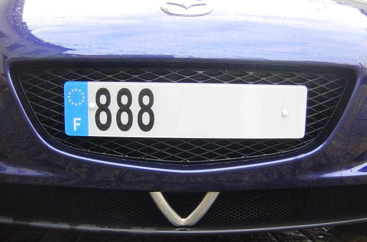

voici le resultat:

J'ai une petite question.. comment fait on pour démonté la plaque d'origine ? Car je vais la déplacé demain :)
Perso j'ai fais le bourrin, j'ai tiré dessus et tout est venu sans rien cassé :cool: et ensuite j'ai passé la main derriere la grande grille centrale par les ouies des abti brouillard pour enlever la languette caoutchouc pour permettre une meilleure ventilation. ;)

Un coup de perceuse sur les rivets et hop... A' pu' la plaque ! :fou:
Benzin
Tu démontes ton pare chocs et tu enlèves les 2 vis qui fixent ton support de plaque.
Profite en pour enlever le cache en cahoutchouc en dessous de la bouche pour augmenter le volume de prise d'air.
OU
Tu tires directement sur le support de plaque pour le casser (il ne tient pas beaucoup).
Et tu récupère les vis qui vont tomber de l'autre côté...

Au fait Dom, vu que tu as retiré le support de plaque, comment tu fais tenir ta petite plaque au même endroit maintenant ?
il faut se recréer un support de plaque, mais plus petit....
Et pour la hauteur réglementaire, j'en étais resté à 17cm du sol....
:salut: :salut:
Nan nan, aucun support ;)

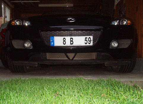

Vine a écrit :
Pareil ;)
Plaque BB.jpg (237.89 Kio) Consulté 3720 fois
bon, bah je fais parti du gang des proprio qui ont quand meme mis un support de plaque (mais j'ai mes raisons....bah voui, je change ma plaque lors des sorties circuits, donc je préfère niker un support plutot que le grille de la voiture...)

par contre petite question à toi VIne et à toi Biertrand...
Pourquoi ne pas avoir placé la plaque le plus haut possible au niveau de la grille. Sachant que la prise d'air se fait en dessous, c'est dommage de limiter cette prose d'air non? Ou alors c'est purement esthétique.... :??:
De toute façon la grille est "fermée" donc pour moi l'esthétique. ;)
mais tu peux l'ouvrir, suffit de tirer dessus....
Effectivement, dans ce cas, l'esthétique prime...c clair...

:salut: sans support de plaque ce sont quand même des rivets standards??? vous avez démonté le PC pour poser plaque + rivets?? c'est exactement ce que je veux faire une fois la ram posé...ce sont des plaques de quelle dimension les votre? (elles me paraissent large standard)
Quant à nous on l'a préférée centrée et on a enlevé le "cache" qu'il y a derrière, mais il se trouve en bas, il n'est pas sur toute la bouche, on doit dépasser environ d'1 cm, donc ça ne change rien ;)
Et puis à la base il y a quand même ce "cache" d'origine, donc ça ne change strictement rien :cool:
On la voulait archi droite notre plaque donc elle est mise au millimètre près :D :D :D
Nous n'avons pas démonté le pc, certains l'ont fait pour mettre des rondelles derrières, nous on a percé (en faisant attention de tomber dans des trous de la grille derrière ;) ) avec des rivets qui "éclatent" derrière (les plus long possible) :cool:
Quant aux dimensions, on a pris la plus petite règlementaire soit 45,5 X 10 au lieu de 52 X 11 ;)
