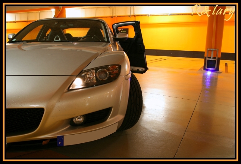

Voici sur la mienne, la plaque est plus petite mais homologuée et placée sous l'antibrouillard sans gêner la moindre entrée d'air....
Jamais eu de soucis avec les "bleus" et a mon avis plus discret pour les boites à images !
A toi de voir..... et jolie 8 !!!
En bas à droite !
En bas à droite !

Oui bien sûr, Docapash a été plus rapide que moi et cela rend exactement la photo de cette belle 8 en parking souterrain. Deux rivets blancs et le tour est joué.
Je pense que c'est le meilleur choix pour un rendu top et effectivement, pour les bleus cela peut aider dans certains cas de figure.......avec la boîte à images :hum:

Coucou c'est quoi la dimension de cette plaque plus petite mais homologuée car c'est sympa cette modif? :cool:
docapash
Messages : 2525
Localisation : Nice
Message par docapash »
45 X 10 je crois......
Tu en trouve spas partout mais en cherchant tu y arriveras....
Moi j'ai trouvé ça dans la camionnette à côté de la préfecture ! Si si !

j'avoue j'aime bien le rendu je vais voir comment je vais m'y prendre mais ta solution ne gêne pas les entrées d'air et est très esthétique =)=)Me reste plus qu'a voir comment je peux l'accrocher , Merci beaucoup pour l'idée =)=)
docapash
Messages : 2525
Localisation : Nice
Perso j'ai mis 3 rivets !
Un bleu en haut à gauche
Un blanc au milieu et à droite !
Et ça tient nickel !

petite question sur le procèdé de mise en place ... C'est plus simple sans enlever le pare choc ou en l'enlevant ? car je vais tomber le pare choc pour installer mon admission donc ... j'ai jamais fait de pose de plaque donc je préfère me renseigner avant xD
docapash
Messages : 2525
Localisation : Nice
Pour faire tip top, je l'ai fait en trois étapes:
D'abord avec du scotch double face pour bien la placer, parce choc monté !
Puis une fois en place, perçage à travers plaque, pare choc et scotch !
Enfin, pose des rivets après avoir enlevé le scotch !
En tout 30mns pas plus mais pare choc monté pour pouvoir voir sur la voiture le rendu et la meilleure place !
