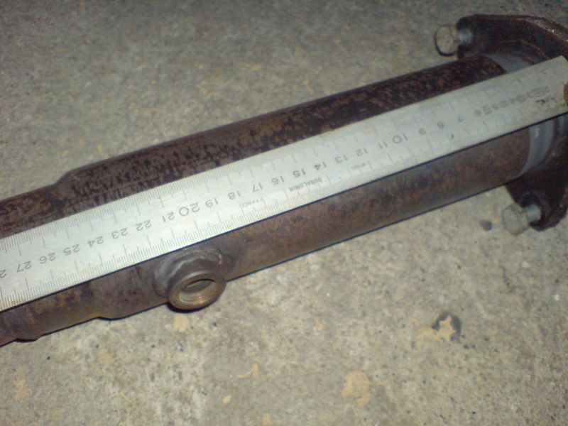

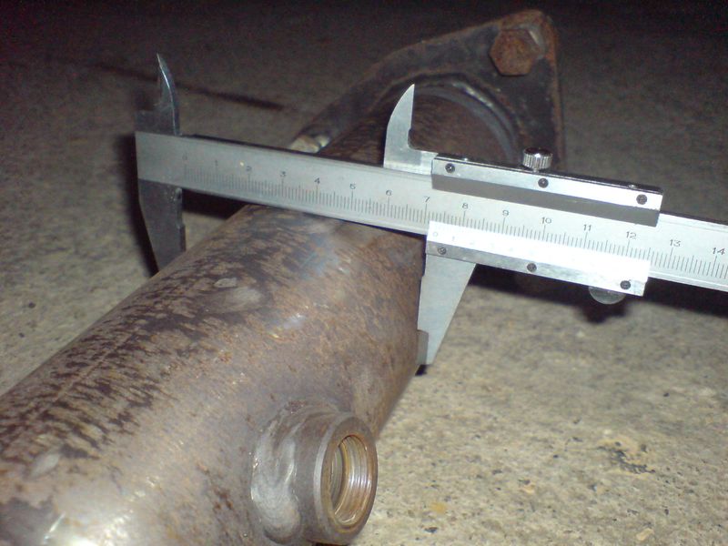

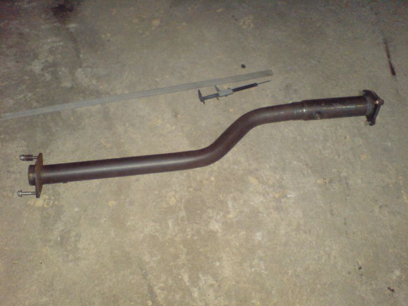

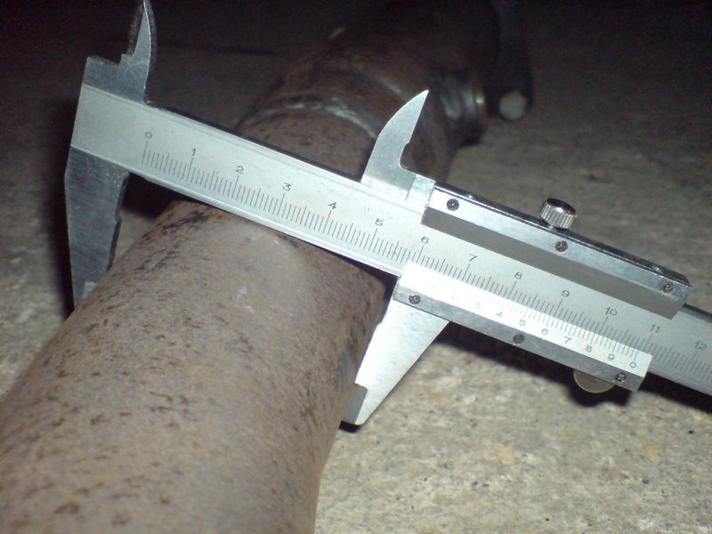

bibounou l'iresa c'est ça:
aucune entrave au gaz d'echappement
diametre du tube avant sonde 3"
diametre du tube de fuite 2.5"
position de la sonde
Simple et basique, donc efficace certainement... :??:
Pour le JIC, je sais pas quoi dire, faudrait que je récupère mon ancien exotic speed et que je compare, ils sont identique, sauf au niveau de la sourdine et du diamètre imposé que je connais pas, il s'était bien comporté sur la mienne à l'époque comme décata.
je ne me souvient plus de quand je me le suis procuré, il y a eut d'ailleurs a l'epoque mésentente avec iresa qui avait mit une photo du decata qui "singeait" le cata d'origine, a mon grand étonnement il etait bien different.
a l'époque le problème voyant existait et c'est pourquoi j'avait bien demander au fabriquant de me confirmer qu'il ne s'allumait pas, et effectivement sa réponse avant la commande avait été positive.
la seul modif fut d'enlever la pâte centrale qui ne correspond pas du tout a l'emplacement origine.
et par la suite avec le montage du xs power, je fut condamné a monté une sourdine de la même marque (homologué s'il vous plais.. :D )car je faisait plus de bruit qu'une auto de course.
depuis ça doit bien faire deux ans que je roule avec ce couple, et que du bonheur.
alors me direz vous mes routes sont bien différente des votre et il ce peut que mes contrainte soit différente elles aussi, mais le constat est la, sur le forum, tout ceux qui ont monté l'iresa ne s'en sont jamais plaint, bien au contraire.
peu de retour certes, mais on le sait les bon sont rare, et pourtant iresa en a vendue pas mal.
le ssac est en theorie "calquer" sur ses cotes et mesure dont il doit en théorie convenir lui aussi.
voila :salut:

Commander un IRESA aujourd'hui revient à acheter un SSAC 3 fois plus cher :D .
J'ai personnellement communiqué les mesures de JMI pour que SSAC me construise justement le même décata mais avec une sourdine dès l'origine.
le SSAC est donc une copie presque conforme au IRESA sauf que la sortie de sonde est inclinée.
