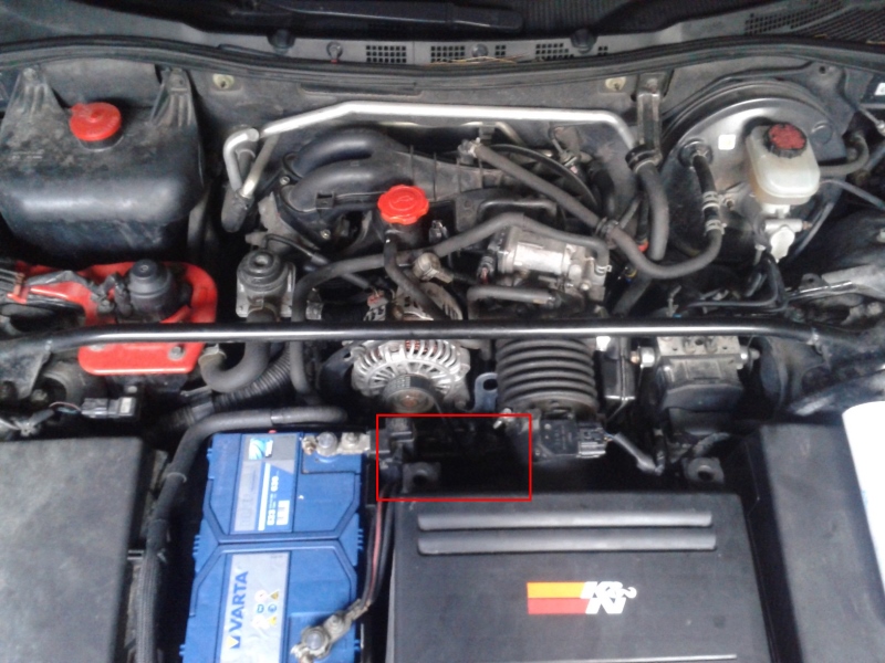

j'ai reçu mon OCT récemment, c'est le modèle rectagulaire Toyosport, comme celui du group buy. Par contre, j'ai du mal à imaginer qu'il va rentrer là où vous l'avez tous mis :??:
Je pensais le mettre ici :
Fixé à l'arrière de la boite à air. Cela permettra aussi d'avoir la durite qui descend vers l'OCT. C'est bien le modèle 500cc que vous avez eu dans ce GB ?

Bon, j'ai mon OCT en main, et je pense bien qu'il est plus gros que ceux présents sur ce topic.
Le seul endroit où il rentre c'est ici. Il sera donc fixé sur le couvercle de la boite à fusible.

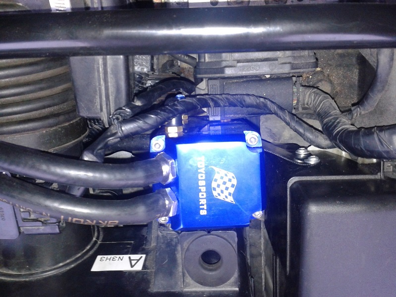

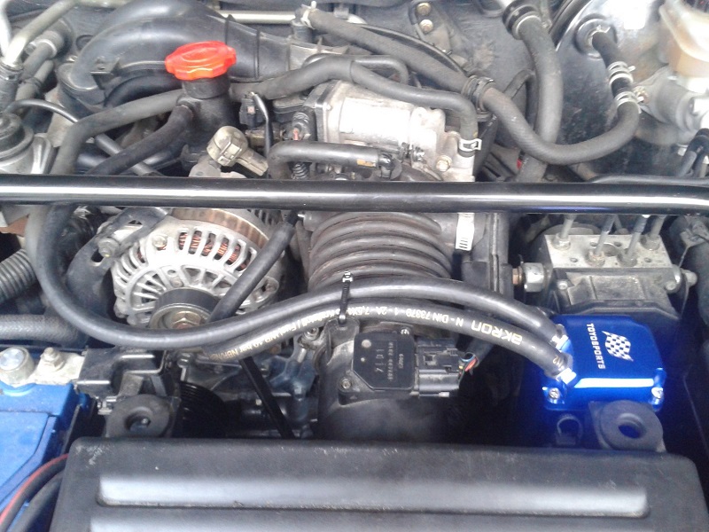

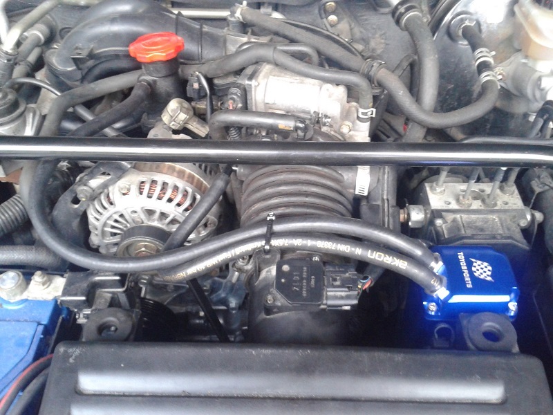

Finalement installé, je l'avais presque oublié :-p
L'installation la plus simple a été de le fixer à l'arrière du boitier à fusible.
Pour l'instant les durites sont longues, j'avais peur de couper trop court, mais je pense les raccourcir et/ou peut être les faire passer plus haut, vers l'admission.
