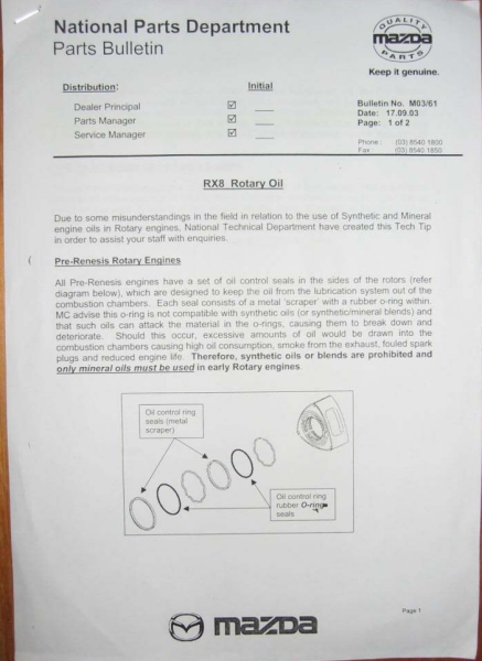

... un rotatif n'accepte que de la minérale car c'est la seul huile a bruler sans laisser de dépot... mais grace au nouvelle technologie, certaine huile synthétique, brule de la même manière que la minérale, donc minérale ou synthétique, a vous de choisir, mais "spécial rotatif" ONLY!
Come je l'ai déjà posté sur ce forum, il existe un socument Mazda qui explique pourquoi les moteurs rotatifs ANTERIEURS au RENESIS sont incompatibles avec l'huile synthétique. Cela serait du à un "side seal" qui se décompose à la longue à l'uilisation de synthétique. Sur le RENESIS, un autre type de matériau serait utilisé qui est compatible.
La Dexelia Ultra 5W30 n'est peut-être pas de la full synthétique, mais ce n'est CERTAINEMENT pas de la minérale non plus. C'est en outre une huile hydrocraquée.
Je ne vois pas quelle marque d'huile s'aventurerait à développer une huile synthétique POUR MOTEURS!!! qui laissent des résidus mettant à mal des apex seals ou des segments, dans la mesure où même dans les moteurs à pistons, une partie de l'huile entre dans la chambre de combustion et est brûlée. Una autre partie est cuite dans des endroits connaissant des points chauds.
Sur base des multiples recherches que j'ai faites, mon avis à moi c'est :
  • si c'est de la bonne 5W30, vas-y
  • mais moi je mets de la Dexelia Ultra parce que c'est ce que j'ai de plus facilement disponible à un prix intéressant.

Reste que, aprés de longues heures de lectures sur le thème "quelle huile pour ma RX8" :D , j'en suis arrivé aux conclusions suivantes :
NON, la Dexelia 5W30 n'est pas une huile spécifique pour le Renesis (puisqu'elle est conseillée pour d'autres modèles de la gamme Mazda, à moteur classique)
OUI, il faut mettre de la synthèse et la Dexelia en est certainement une (seule une synthèse pourrait résister aux trés longs intervalles entre vidange imposés sur les autres véhicules "traditionnels" de la gamme Mazda)
OUI, il faut respecter la viscosité préconisée à savoir 5W30 ( pas mettre de la 20w50, hein ??), entre autres au vu de l'incroyable finesse des capillaires conduisant l'huile qui sert à lubrifier les segments d'arêtes.
OUI, toutes les 5w30 disponibles courament sont des huiles de synthèse et peuvent convenir au Renesis.
OUI, il faut respecter l'intervalle de vidange de 10.000 kms conseillé par Mazda en cas d'utilisation urbaine ou de trajet courts
OUI, la température de l'huile de la RX8 (vu les hauts régimes possibles) peut dans certains cas approcher d'un seuil critique pour la bonne tenue de la segmentation ( 110-120 °c au niveau du carter inférieur) et qu'il vaut donc mieux la surveiller en montant un thermomètre d'huile additionnel.
