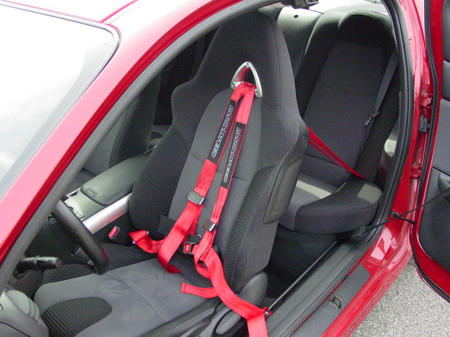

Mon harnais ressemble fort à ça, mais bizare la fixation AR.
Il a du utiliser le même point d'ancrage pour les deux brins du harnais!
Quelle idée de prendre un 4 points dans ce cas? Un trois aurais suffit... :hum:

Il a du utiliser les points d'ancrage Isofix pour siège bébé.
Et si je ne m'abuse, il devrait même y en avoir 2. :??:

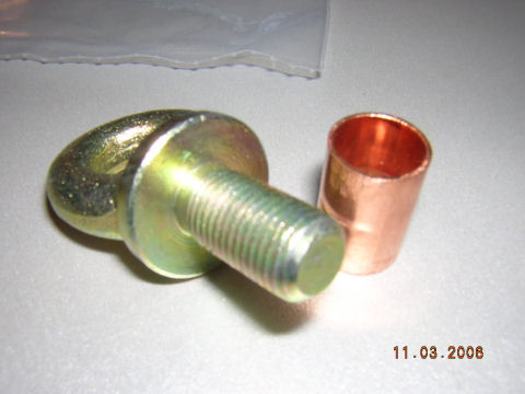

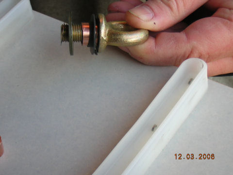

:!: Fais bien attention de ne pas confondre les points d'encrage des ceintures (endroits spécifiquement préparés pour résister) avec les points de fixations des sièges. Tout cela est normalisé et est pareil sur tous les véhicules.
Donc pour fixer le dernier point de ton harnais, tu n'a pas le choix: il faut enlever le siège avant (sans oublier de débrancher la batterie et les deux connecteurs plcés sous le siège ;)) pour accèder à la fixation avant droite de ta ceinture et de ton harnais.
Là, un nouveau problème va se présenter: en effet tu devras trouver (j'ai dû la fabriquer parce qu'introuvable :() une entretoise (grosse rondelle épaisse) pour laisser le jeu au crochet d'origine (j'espère que tout le monde suit :hum: :??: )
La bonne nouvelle, c'est que l'on peut remettre le siège avec l'oeillet sans que cela frotte :)
LilYvan et moi venons d'installer les harnais. On a suivi le même principe que l'installation de Cosmos donc je ne vais pas tout repeter.

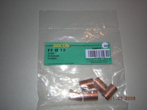

La seule différence concerne l'entretoise, que j'ai pu dégoter dans un magazin de bricolage.
Les manchons (entretoises belges) sont du 12mm, au magazin "Brico", 5 pour 1,5€ ; une ruine :D
Il a suffit ensuite de scier le manchon a la dimension voulue et le tour est joué.
