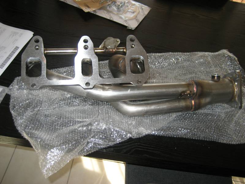

ben voila moi aussi j'ai le mien, il me rapelle quelquechose :??:
:D :D :D :D :D :D
je tairai le prix car a ce niveau la ca ferait concurrence a beaucoup! :oh:
je le monte dimanche prochain avec l'aide de mon
beau-frère.
des conseils pour la sonde lambda? WD40 ou autre chose?

excellent :clap: , j'imagine que tu es passé par Ebay pour avoir un prix encore plus bas :D .
tiens nous courant quand tu l'auras monté :yeah: .
pour la sonde j'ai repris une N3-H1 18-8G1B si celle d'origine ne veut pas s'extraire, perso j'ai commandé chez Suruga.
exact nico, ridiculement bas :cool:
pas de souci, après l'avoir monté je ferais un reset je la laisserai tourner 5-10min au ralenti puis balade et le soir vous aurez mes premières impressions :D
je préfèrerai arriver a l'extraire mais j'y ai pensé.
combien et quel délai?
sinon quelqu'un connais la taille des douilles a avoir?

envoyée mardi, je l'attends demain ou mardi prochain grand max, 300 € port compris, sinon c'est 560€ chez mazda :hum: .
à noter que tu peux trouver moins cher genre 200€ mais c'est pas exactement la même (une N3-H2), cela dit d'après Rasp elle aurait pu convenir (voir topic sonde dans garage).

:salut: ça y es moi aussi j'ai mon collecteur, j' hésite entre le polir et le fixer au mur ou l'installer sur la 8 :D
avec les joints il y a cette pièce en inox je pense que c'est une patte pour la fixation
pour la sonde il y a une technique tu chauffe légèrement la pièce puis tu utilise du dégrippant avec refroidisseur (wurth) normalement il y aura pas de problème ;)

:salut: j'ai discuté avec une personne qui monte souvent des collecteurs et il y a une technique pour démonter la sonde
il suffit de repérer et déclipper les 4 fils de la sonde avec un petit tournevis plat, apres on peut débloquer la sonde avec une douille ou clé a oeil donc c'est les 6 cotés qui desserent la piece . il fait tout le temps ça sur honda et aucune a cassé , a savoir si c'est pareil sur les sondes mazda ?
je monte mon collecteur la semaine prochaine , je verai bien sur moment ;)
:D :D :D :D :D :D
Tu m'étonne, je me suis planter a la derniere minute pour les enchere :(
mouarf moi c'est complètement soudé par la chaleur, en gros il y a plus de filetage quoi donc impossible de l'enlever proprement complètement.

ça y est c'est monter depuis quelques jours
le montage a duré environ 2H30-3H et pour la sonde il y a pas eu de problème : on a d'abord démonté le collecteur, mis a l'étau une énorme clé a oeil de 22 (je pense quelle avait au moins 40ans :D ) un petit coup de maillet et la sonde sortie nickel
niveau perf un mieux entre 3000-7000 le moteur est plus plein :D
:yeah: et niveau bruit ? un changement ? moi j'ai monter le décata en même temps donc il est impossible pour moi de quantifier les changements uniquement pour le collecteur.

c'est presque pareil je trouve que l'on entend plus le son "moteur électrique " dur a définir :D

Ouais quand tu change que le collecteur ca fait un bruit metallique bizarre, mais tu as un bon gain en couple. Et en chevaux tu pense avoir un bon gain ou rien? En tout cas ne t'arrete pas au collecteur, si tu change tout le reste ce sera mieux car la ca doit boucher un peu dans la suite de la ligne. J'espere que tu as isolé le collecteur, car c'est sur cette piece que la chaleur s'échappe le plus vite, plus le pot est chaud plus vite les gaz s'echappent.

j'ai valide sans faire expres alors je fini:
contrairement au moteur qui lui doit etre bien refroidit sinon ca casse, j'en est fait l'experience sur une autre voiture, cout de la casse 4000euros.

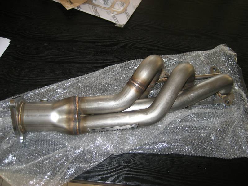

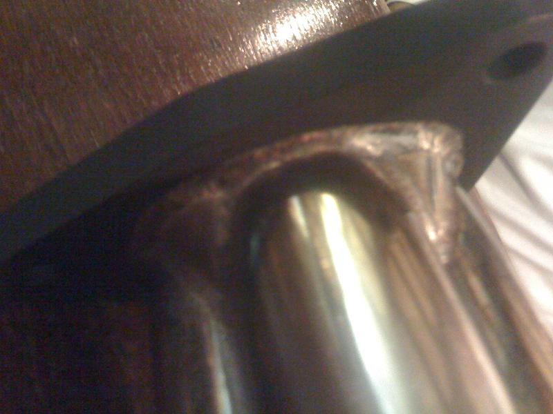

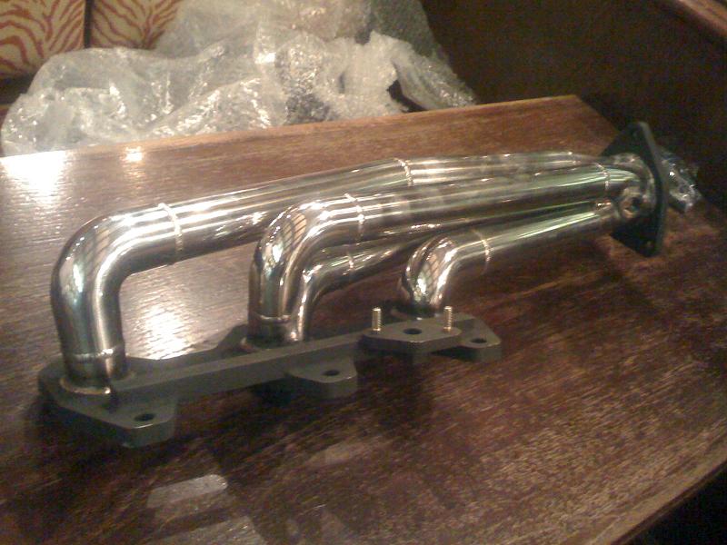

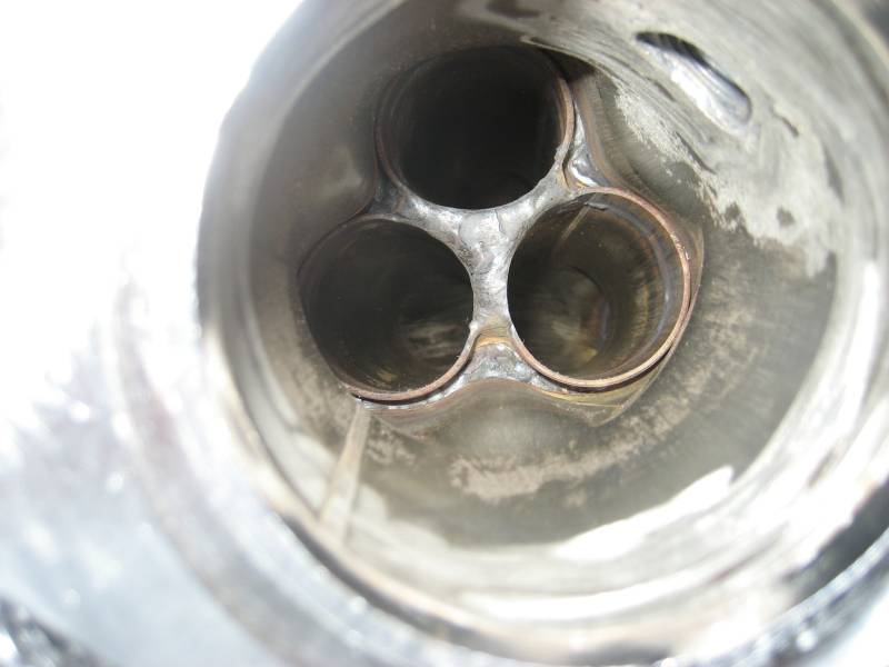

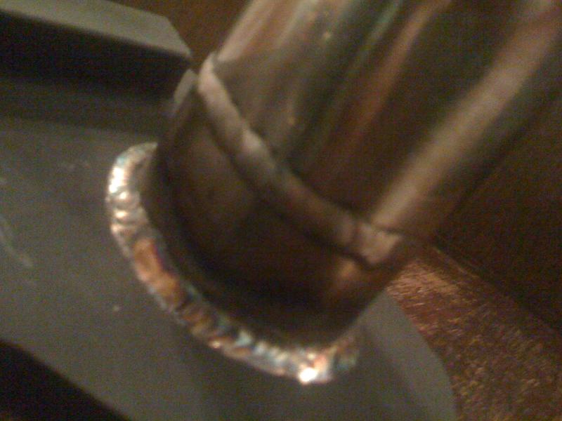

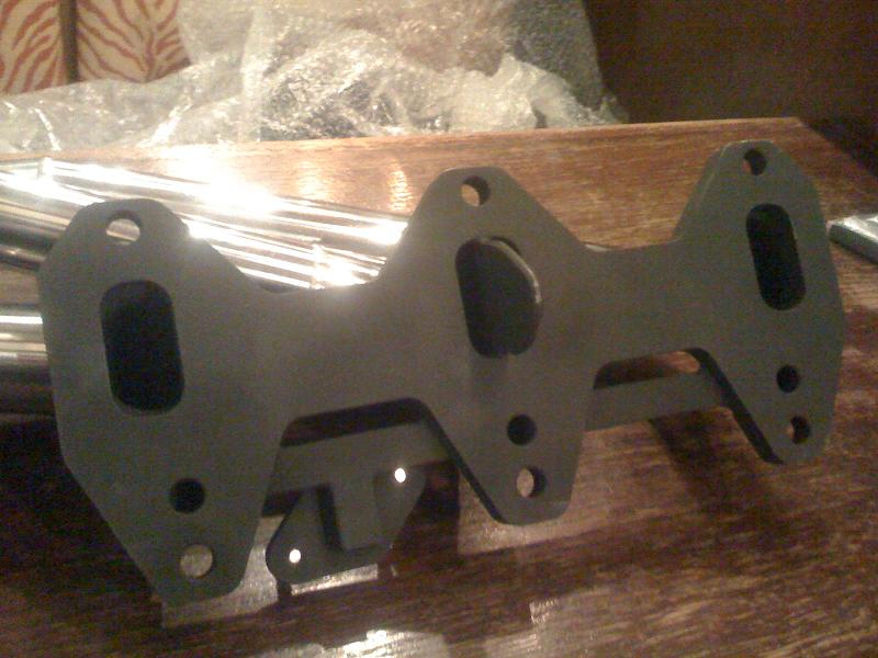

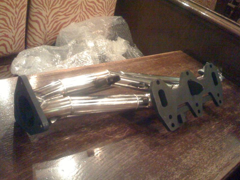

Voici à quoi ressemble un Collecteur KNIGHT SPORTS, reçu la semaine dernière à mon resto, mais pas pour moi :chut: :D.
La différence entre ce type de produit "haut de gamme" et celui que je vends en ce moment par exemple est principalement la finition : le plus flagrant c'est l'intérieur du tube oû tout est bien lissé et la finition extérieure est polie, mais les soudures ne sont pas vraiment plus "extraordinaires" que sur d'autres produits moins chers.
Ce collecteur là dispose par contre carrément de 4 tubes car la "sortie centrale des gaz d'échappement" du moteur est en fait bien divisé en deux et ce collecteur est donc un des rares à éviter que les gazs ne se mélangent et perturbent le flux à ce niveau là.
A noter que le poids ne m'a pas paru plus légé que le Boostbrothers que j'ai fait monté sur mon auto.
Une belle pièce pour fanatique de JDM car il représente à mes yeux le must du collecteur pour RX8, mais pas indispensable non plus à plus de 1200 euros livré !
Tu crois pas qu'il serait également intéressant de faire une photos justement de la finition intérieur côté sortie également ? :merci:
Aimerait bien voir le niveau de finition des raccordements, pour une fois qu'y ait une pièce à plus de 1000roro ^_^'

Tres belle piece, la division pour les gaz c'est une tres bonne idee. Par contre je suis d'accord avec Nosferatu pour voir l'interieur cote cata.
