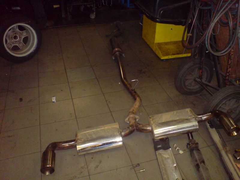

l'échappement motoria, avec decata iresa et sourdine, a droite l'arbre de transmission en carbone

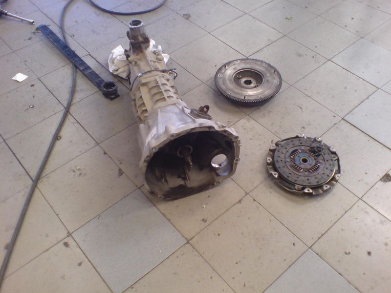

boite, volant moteur origine et embrayage

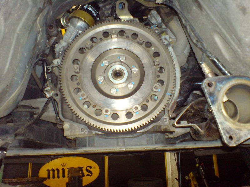

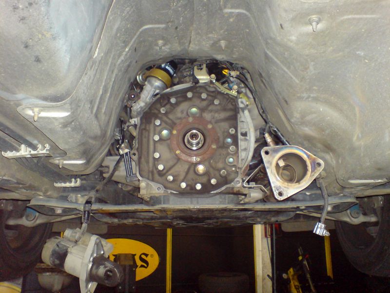

voila donc le moteur débarrasser de son volant moteur et du système d'embrayage

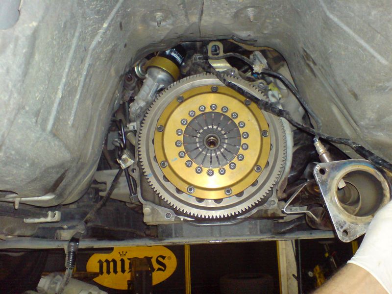

voila la suite avec le volant moteur ogura, et le système de l'embrayage a plateau.
a droite des photos ont aperçois le collecteur d'échappement inox.. ;)
