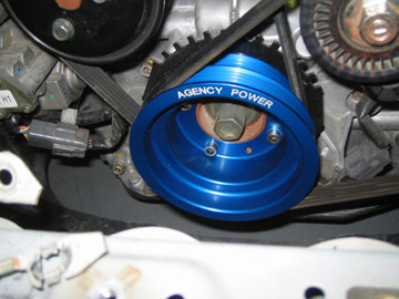

bonsoir :salut:
promit demain je mis attele.
mais si tu est trop presser, la poulies agency power, est deja en photos sur le forum.
le short shift, est un hymee, donc identique au modele vendu par fabrice.
a plus :salut:
je voulais juste voir la poulie , les autres photos en effet je les ai dèjà vu...
la poulie :??: :??: :??: j'ai du la zaper?
voila :salut:
:merci:
oki, je l'avais déjà vu mais je pensais que ce n'était que de la déco :oups: je ne savais pas que ça changé quelque chose au niveau du moteur.
d'ailleur ça change quoi ?
cela change deux chose/
au niveau du poid, elle est plus legere, donc un peu moin d'inertie.
au niveau rapport, car elle est plus petite, surtout la poulie accessoire (clim), donc moin d'effort a fournir donc, en theorie une perte moin importante au niveau courroie.
les courroies, sont d'ailleurs livrée, car legerement plus courtes.
le defauts, car tous n'est qu'affaire de compromis, c'est que les accessoire, tournent, un peu moin vite (rapport de demultiplication des poulie, legerement plus court) donc une rotation un peu moin importante.
mais bon dans un moteur, prennant plus de 9000 tr, il y a de la marge.
voila yaya, demain soir, je donnerait mes impressions, qui je l'espere seront bientot confirmé,ou infirmé, par un passage au banc a rouleau.
a plus :salut:

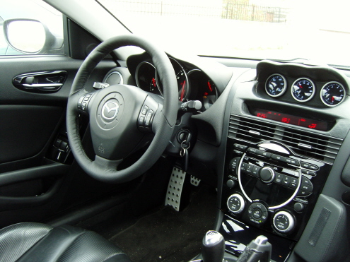

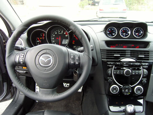

couvre volant
bonjour :salut:
après discussion mon concessionnaire m'avait il y a un an changer le volant, pour cause de cuir franchement abîmer.
un an après rebelote, donc au lieu de retourner pour avoir un volant dont la qualité du cuir ne vaut même pas un clou, j'ai decider de changer de couvre volant, j'ai donc installer un couvre volant destiner normalement au 206 (modele simoni racing) , en cuir lisse/ cuir perforé.
voila le résultat, le cuir demande encore a tirer ce qui devrait ce faire au bout d'un petit mois.
j'en est profiter pour insérer des cales de pouce, qui elles aussi non pas encore bien prient leur place.
voila quelque photos.
pour la petite histoire, j'ai sorti l'ancien cuir du volant, et bien je confirme il est de piètre qualité, très sec, et lorsque j'ai voulu l'ôter il c'est carrément déchirer.
je suis néanmoins content du résultat.
a plus :salut:

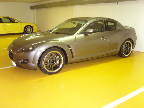

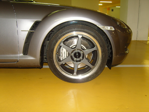

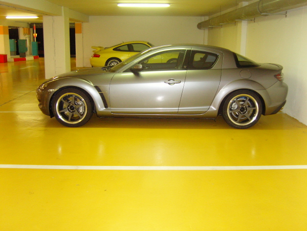

bonsoir :salut:
j'ai enfin reçu mes buddy club p1
alors une premiere chose, je suis content, mais, je m'attendais a avoir du rebord, et je n'en est pas.
c'est un peu dommage, par contre j'aime le resultat.
cela change du look d'origine, et de plus c'est le genre de 6 branche que j'ai toujours recherché.
voici les photos.
