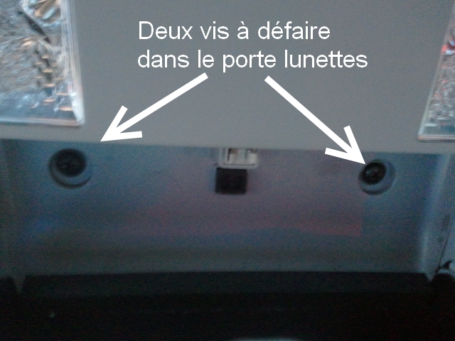

A l'arrière pour le plafonnier:
Rien de compliqué là

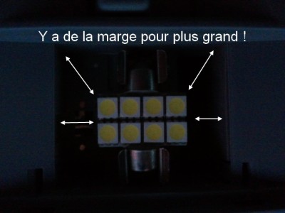

Possibilité de mettre plus de leds

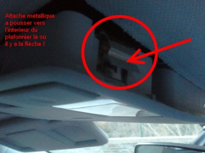

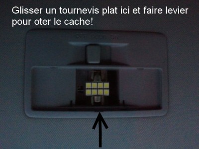

A l'avant, le plafonnier: Zen attitude. Zoomer sur les photos :yeah:
Les deux vis cachées ;)
Les agrafes de m****

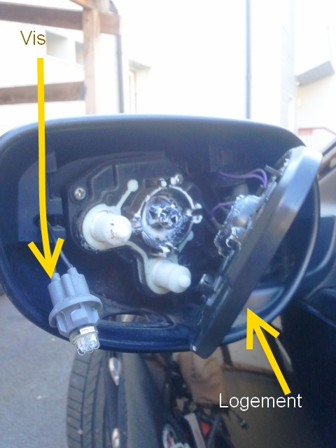

Dans les rétroviseurs: Deux possibilité mais le plus partique est de démonter le mirroir ... doucement :fou:
Re: LED Pour la Rx8
Publié : 29 févr. 2012, 19:43 PM
par yanhamare
Dans les rétroviseurs: Deux possibilités mais la plus pratique est de démonter le miroir ... doucement :fou:
Glisser vos doigts après s’être crée de l espace en utilisant les commandes électriques et tirer avec délicatesse vers vous.
Pour la remise des tétons 1/2/3 faut entendre un bon petit "clac" et tester après avec les commandes de réglages a l intérieur de la belle ;)
Et voilà c'est fait
