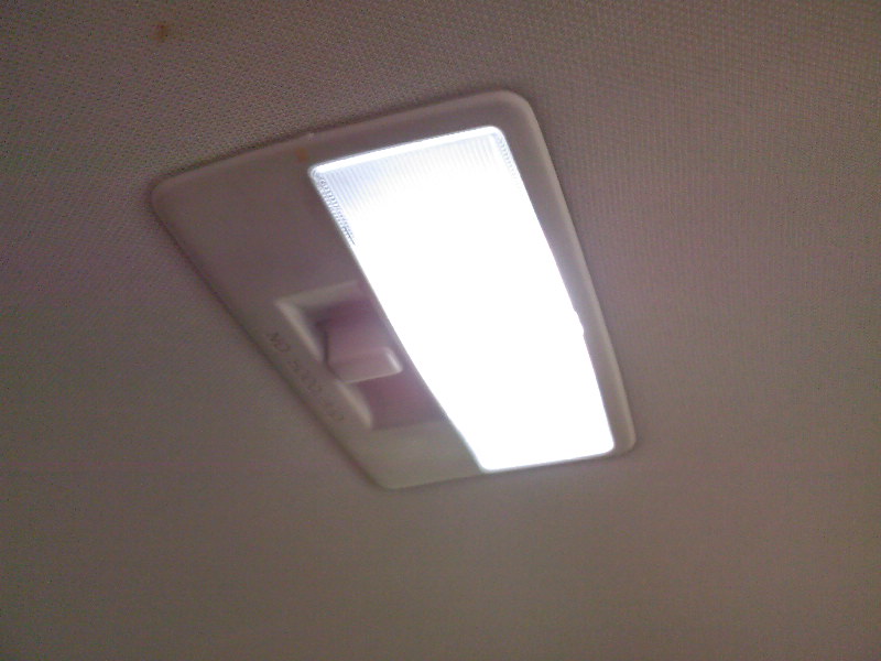

Plafonnier arriere Navette 31mm 6 LEDs

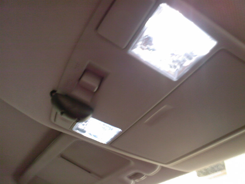

plafonnier avant super white à 5 LEDs

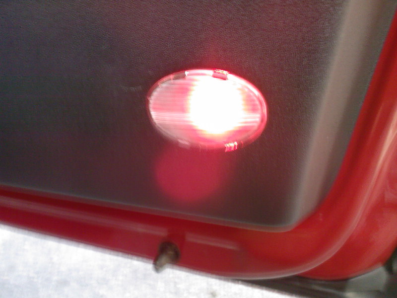

Ouverture de porte en RED!

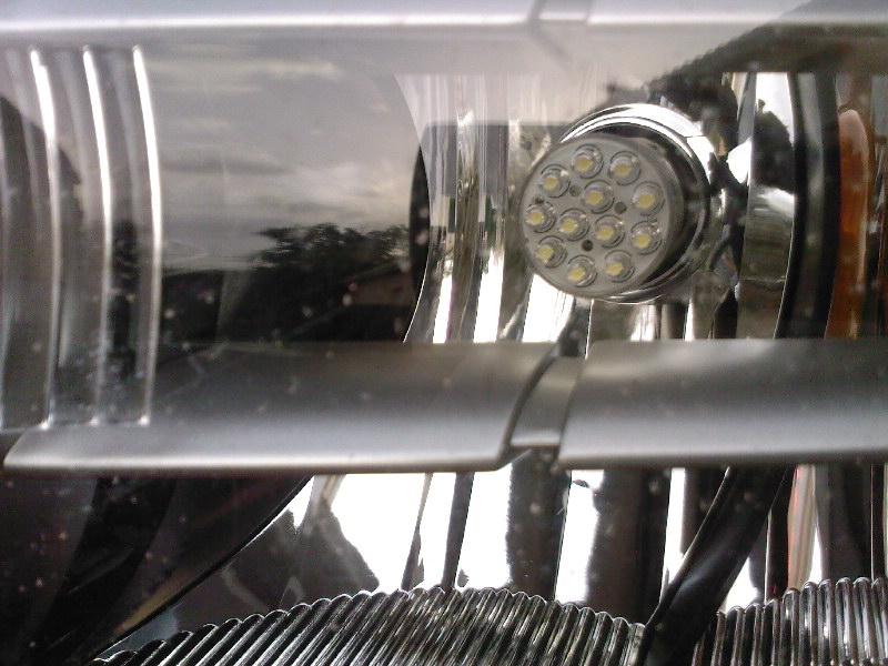

Feu de recul full led

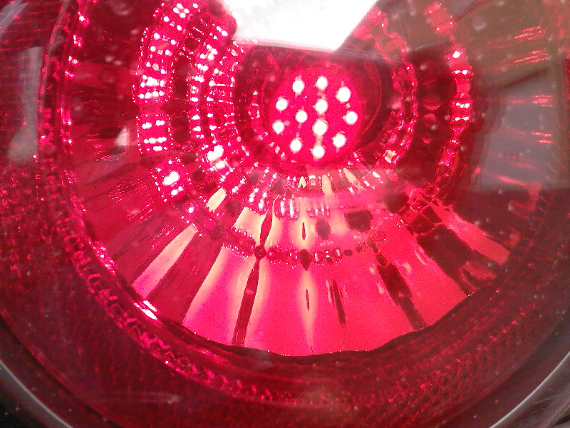

feu de stop et de position
