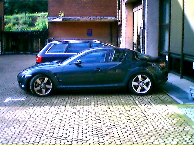

Pour info avec du H&R à -35mm tu frottes partout et étant tout seul, c'est une horreur :D mais :love:
Ce week-end, en prévision du circuit, j'ai rabaissé ma voiture de 22mm en moins. (d'habitude, je suis déjà à -15mm)
La photo est faite avec mon GSM, donc n'est pas très belle.
Mais dites-moi ce que vous en pensez ?
(D'accord, Mr P, elle serait mieux en rouge. Mais j'aime bien quand-même ;))
Je crois que je vais essayer de la laisser comme-ça quelque temps... :cool:
~ -35mm
~ -35mm

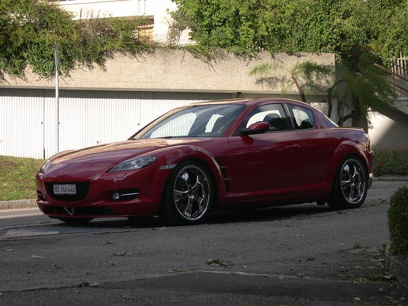

Alors , pour les ressorts : maintenant comme tu as ta voiture , elle est comme la mienne...wisdom...cosmos...nosferatu...vieuxjul...avec nos ressorts H&R :love:
Tu vois , j'ai payé seulement 400.- et j'ai ma caisse a la meme hauteur que la tienne! :D
Le résultad est magnifique avec les H&R :love:

Nosferatu a écrit :
Pour la hauteur il me semblait que ça annonçait -35(ou alors -40 avant et -35 arrière, y a une combine du genre, Mr. P pourrait confirmer ... :D :
Exactement...les H&R ont pas la meme hauteur arrière et devant...et c'est pour ça qu'ils sont magnifiques! :clap:
Ils sont de - 35 arrière et - 40 devant! :love:
La voiture d'origine est plus bas a l'arrière et c'est pas jolie de tout...et si vous mettez des ressorts avec la meme hauteur partout elle va etre plus bas mais plus bas a l'arrière...et normalement ça doit etre le contraire! :oups:
Comme les H&R rabaissent -40 a l'avant et - 35 a l'arrière , ça va compensser la différence d'origine !
Et encore mieux , elle va avoir la meme hauteur partout et meme un peu plus bas devant...ce que ça fait :love:
Comme dans la photo :love:

Normal qu'elle est plus basse a l'avant, ta rue est en pente :D :bye:
