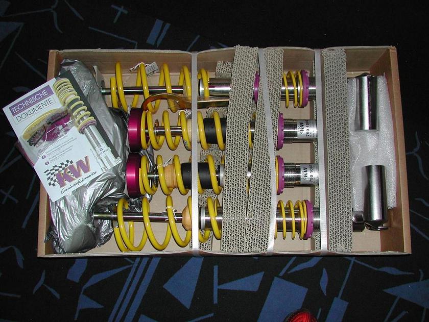

alors voici une photo réele des suspension réglable de Tertou ;)

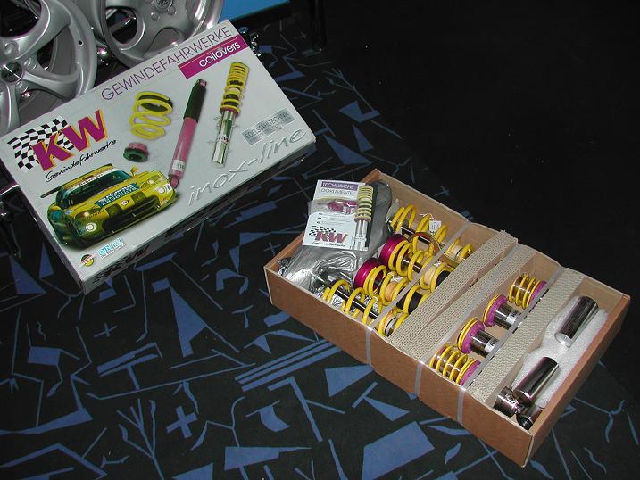

une autre

Comment on fait pour régler la hauteur??? :hum:
regarde sur la 2ieme photo il y a du filet juste apres les ressorts pour pouvoir monter et descendre la hauteur de caisse
tiens tu comprendras peut etre mieux ;)

Pour monter et décendre il y a une grande cléf dorée en forme de C dans le kit juste en dessous du premier amortisseur sur la seconde photo ci-dessus.
Avec ça tu fait tourner l'anneau qui comprime ou détent le ressort.
