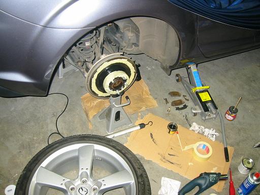

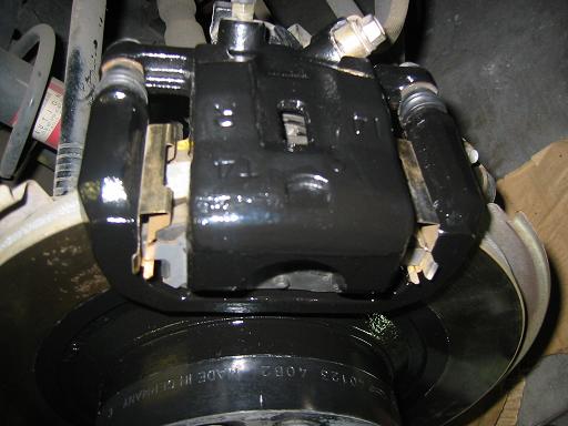

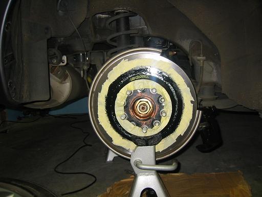

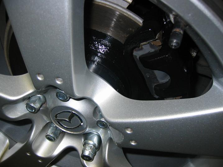

[Peinture]: RX8 Stencils

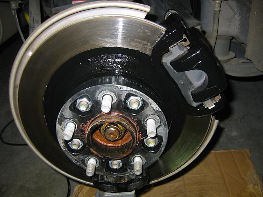

et
et le disque fini
voila a quoi ca ressemble le scotch enlevé :love:

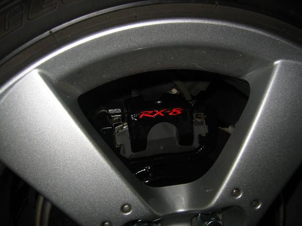

et
et la jante remonter dessus
la suite pendant la semaine avec la peinture des Stencils ;)

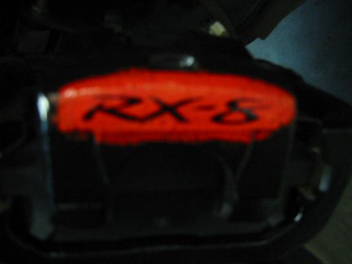

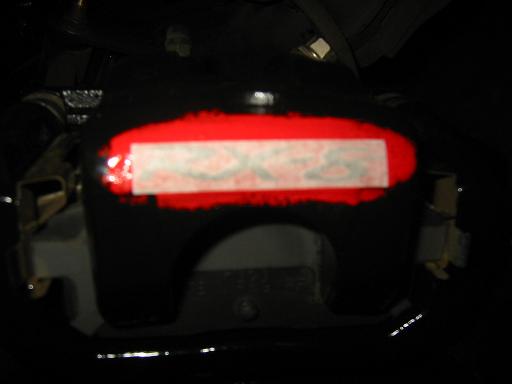

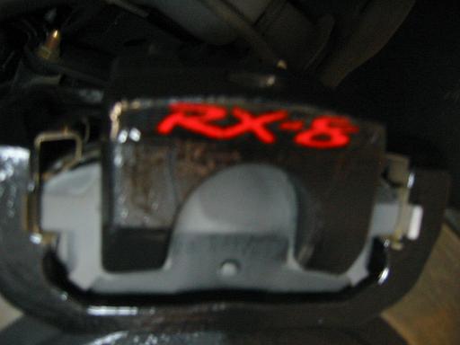

alors la suite ;)
avec l'autocollant
et
le plus difficile pour moi a ete que etant donné que l'autocollants etait noir,une fois la peinture noir dessus il etait difficile de bien voir l'autocollant pour le decollé :grr:
voila :love:

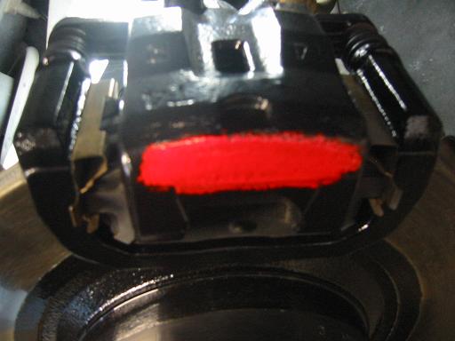

désolé mais j'ai pas compris comment tu as fait pour mettre le RX8 en rouge.
tu pourrais m'expliquer merci :merci: :merci:
ben c'est simple j'ai peint une bande en rouge,une fois sec j'ai collé l'autocollant dessus et puis j'ai mis de nouveau de la peinture noir dessus et avant que cela ne seche j'ai enlever le fameux autocollant qui laisse apparaître l'incription en Rouge!
compris??? :??:

tu est un veritable artiste :clap: :clap: , moi je pensais mettre une premiere couche de noir puis mettre le stencil et repeindre tout en rouge et enfin retirer le stencil :( un peu plus long en temps de sechage :(
gana99 a écrit :
oki je comprend mieux (ne pas oublier j'ai deux mains gauches :D)
c'est ce que j'ai fait mais a l'envers :D
