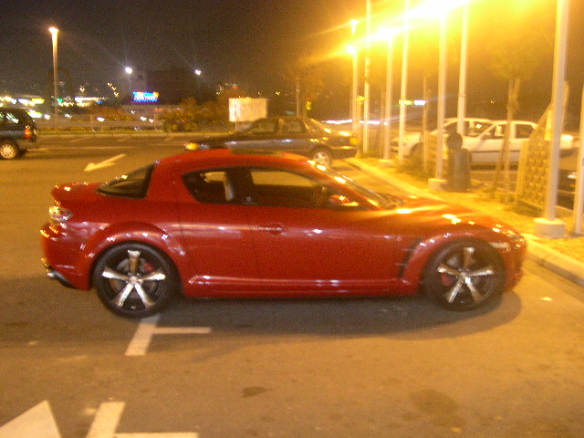

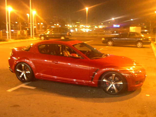

Les jantes d'origine sont : 8" x 18 ET 50 Pneu 225
Mes jantes maintenant sont : 9" x 19 ET 35 Pneu dévant 235 et arrière 255
Mes roues maintenant ont sorti +/- 4 cm ( peut etre un peu plus...mais a confirmer pourquelqu'un d'outre)
Tu peut mettre des jantes 19 sans toucher les ailes mais il y a quelques choses que tu dois savoir avant d'acheter les jantes...largeur et déport (ET)
Je parle pour quelques expériences avec 2 modèles de jantes que j'ai déjà eu ;)
Si tu veut mettre jantes 19 sans faire les ailes il faut quelles soient :
8,5" x 19 ET 35 ... ... 9" X 19 ET 38/40
Moi avec les ressorts H&R , jantes 9" x 19 ET 35 , j'était oubligé de faire les ailes :( mais c'est vrai que avec 9" pouces le résultat est magnifique :love:
Bien sur que tu peut mettre des jantes 19 sans toucher les ailes...si tu mets les jantes avec une pouce de 8" il a jamais de problème...mais le résultat est pas terrible :( tu vas avoir une grande jante (hauteur) mais petite en largeur :(
Mais il est clair que je parle pour les voitures qu'ont un rabaissement de plus de 35mm parce que pour les outres voitures que sont pas rabaissés ou ont un rabaissement de moins de 35mm il y a pas de problème en mettre des jantes 19 larges(pouces) sans toucher les ailes ;)
Vous pouvez meme mettre 9"...9,5"...10" pouces ;)
N'est-ce pas Rotary? ;)
Il y a 2 options : jantes grandes(hauteur) et larges (pouces) ou un bon rabaissement ;)
Ou encore vous pouvez avoir les 2 choses mais vous etes oubligés de faire les ailes ;)
PS : regarde dans les photos ou elles sont mes jantes :love:
Dans ces photos on arrive pas a voir très bien mais si jamais je peut faire une outre pour que tu puisses voir mieux ;)

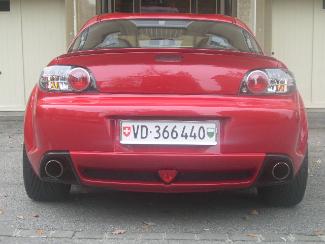

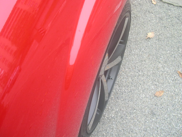

Par contre je suis étonné j'imaginais plutot que le problème de la largeur se fesait plus ressentire sur l'avant!
Bien sur que si tu mets les pneus plus larges , la tenu de route est beaucoup mieux :yeah:
Moi aussi...j'étais étonné comme toi :( je pensais que j'allais avoir des problèmes a l'avant mais non...c'étais a l'arrière :oups:
Parce que la passage de roues arrière est plus fermé que a l'avant et tu as plus de place entre la tole et le pneu a l'avant que a l'arrière :oups: ;)
Regarde bien la photo...la voiture est plus bas devant que arrière mais regarde bien la passage de roues a l'avant ;)

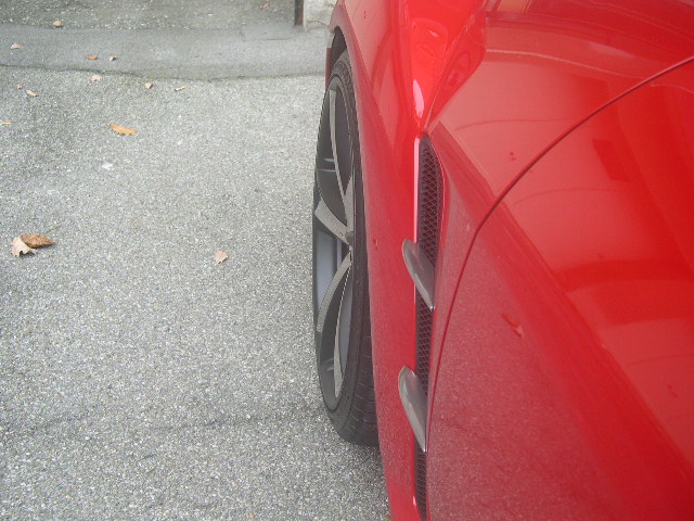

Moi j'aimerais savoir pour mon cas j'ai toujours des 18" mais avec un déport de 30 et en plus j'ai les cale de 50 mm, et le rabaissements H&R, et bien sur ca touche meme lorsque je suis seul, mon garagiste m'as assurer que rabattre les bords serait innutile et que ca toucherais encore. Quelqu un peu m'aider???
Rx-8 231 Ps H&R,Gmp 18",vitres teintées noires... a voire sur http://tuning4ever.over-blog.com
[img]http://www.mulsanne.ch/images/vieuxjul.jpg[/img]
vieuxjul
Messages : 466
Inscription : 19 févr. 2006, 17:25 PM
Localisation : Bulle, entre Lausanne et Fribourg(Suisse)
Message par vieuxjul »
Personne pour me renseigner???????
Azmi
Messages : 698
Message par Azmi »
Enlève tes cales de 50 et mets des plus petites. ;)
vieuxjul
Messages : 466
Azmi a écrit :
si tu mets des plus petites tu dois scier les boulons d'origine et ca je veux en tous cas pas, sinon apres tu peux plus remettre des jantes sans cale
ça depend de tes jantes peut-etre tu n'a pas besoin de scier les goujons !
regarde si elles ont les poches a l'interieure entre les trous des écrous ! :)
vieuxjul
Messages : 466
deja regarder y a pas...... :p :p
j'ai bien peur de devoire vraiment élargir si je garde les élargisseurs a l arrière
déport des jantes 30 + les cales de 50 mm ca fais abuser c'est vraiment au bord de l'aile. Toi avec tes 20 t as un deport de combien??? T as juste plier les bord?
j'ai juste plier les bords ! et j'avais du 9x20 ET45 + 25mm de cales par coté ! ;)
