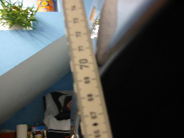

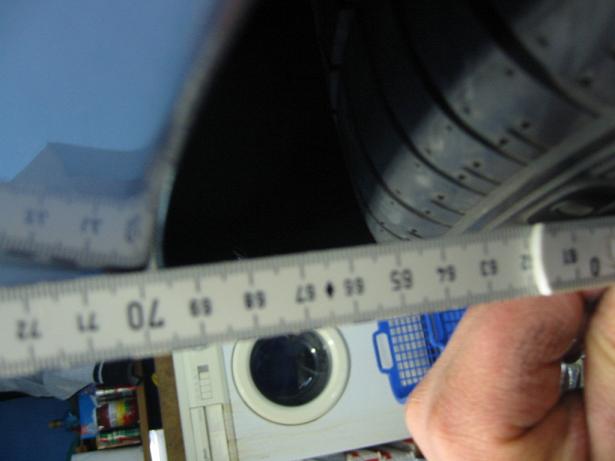

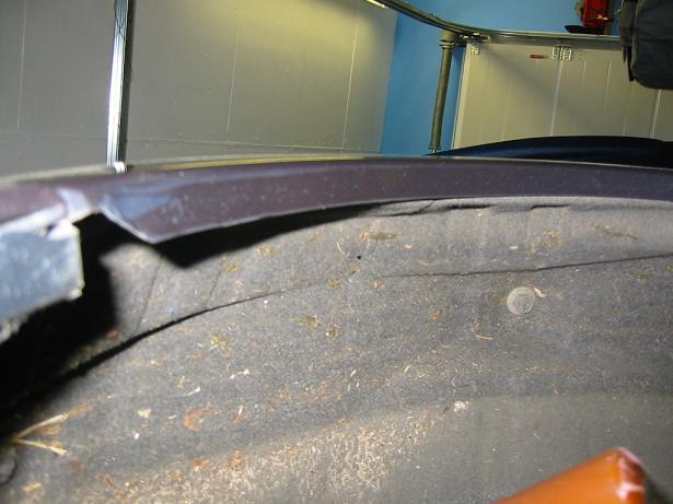

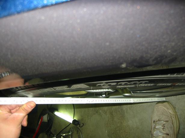

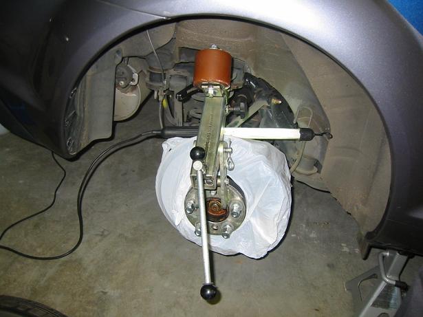

Alors voila du au petit probleme que j'avais eu lors du meeting au Lux. avec mes jantes 20" + les elargisseurs de voie (faut etre fous :D ) dans les virages assez serrés les pneus frottait contre la tole des ailes arrières :( et cette aprem j'ai décidé de remédier a ca :D :cool: en plus j'ai fait ressortir les ailes de 5mm vers l'exterieure :love: en tout cela m'a fait gagné plus d'1cm :cool:
voila qqes photos:
AVANT
Dernière modification par rotaryengine le 06 mars 2005, 23:23 PM, modifié 1 fois.
vue d'ensemble
l'outil empreinté a PSS :D

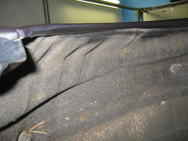

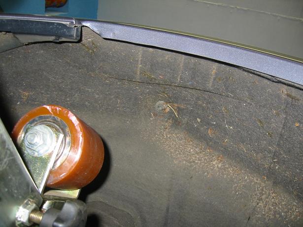

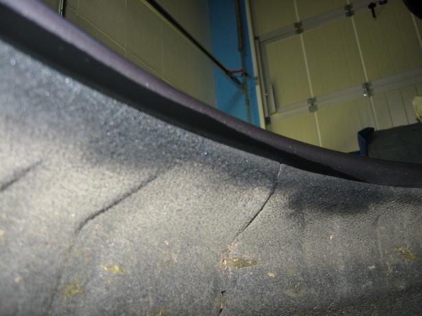

d'abord nettoyer l'interieure de toute saleté de la route etc...

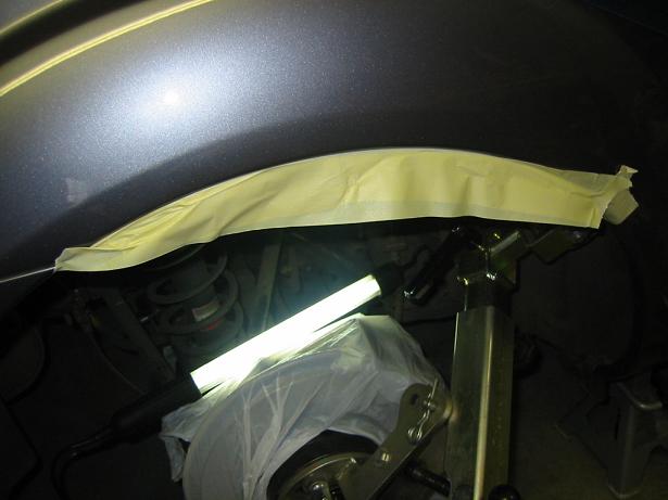

protection des parties a ne pas peindre :D
petit coup de peinture pour evitée toute rouille eventuelle :cool:

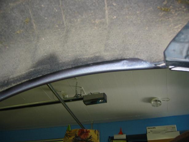

une fois commencé le gros travaille,attention vaut mieux deja avoir fait ce genre de travaille car sinon une fois que c'est mal fait il ne reste plus qu'a :'(

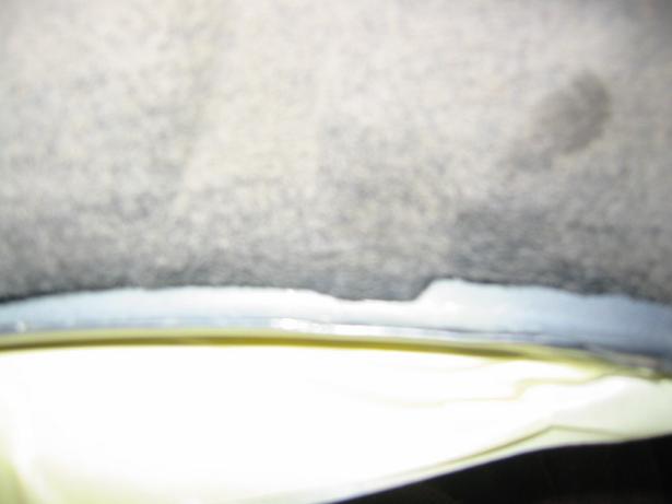

voila ce que cela donne vue de l'interieure :cool:
un autre coup de peinture pendant qu'on y ai :D

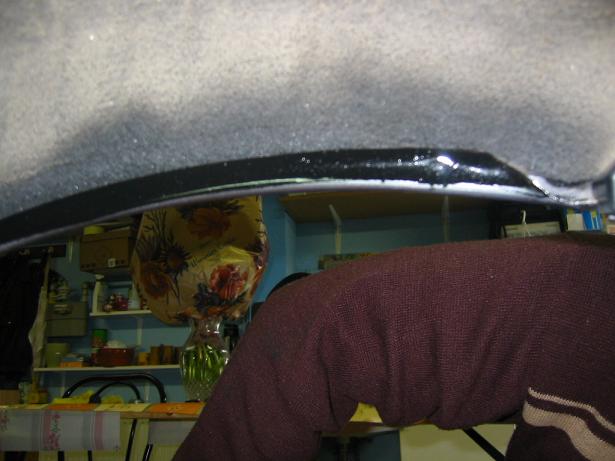

vue d'ensemble

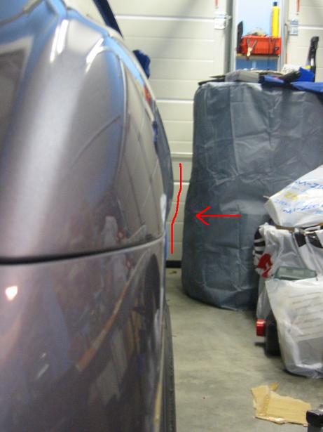

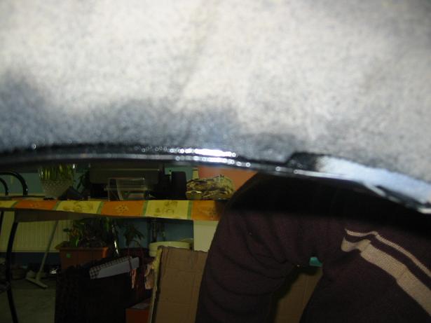

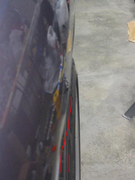

le resultat c'est que avant les roues depassait un tout petit peu de la carrosserie et maintenant pas,c'est bien allignée :cool:
Dernière modification par rotaryengine le 06 mars 2005, 23:25 PM, modifié 1 fois.
et
la preuve :D

Joli boulot, propre et avec les précautions d'usage :clap:

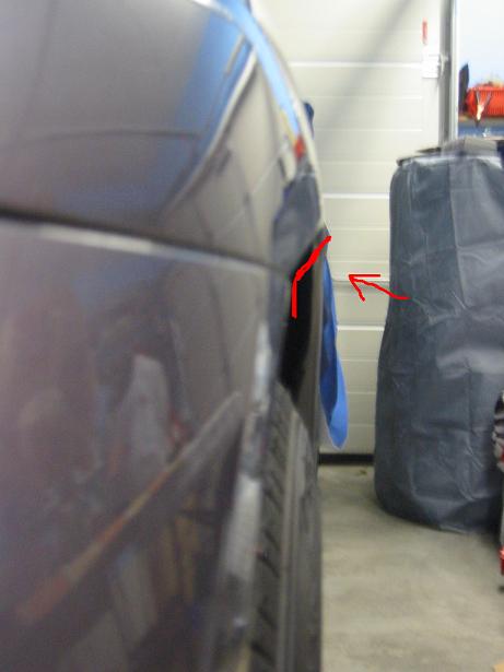

C'est un outil utilisé par les carrossiers ?
Et extérieurement, est-ce qu'on voit que les ailes ont étés élargies ?
:merci: :D
oui qqes carrossiers on cet outil et de l'exterieure on voit juste un peu que les ailes on ete elargis :cool:

@Gaz
j'espere que ceci pourra te donné une idée ;)
c'est pas facile sur les photos :(
une autre
et la petite dernière :)
