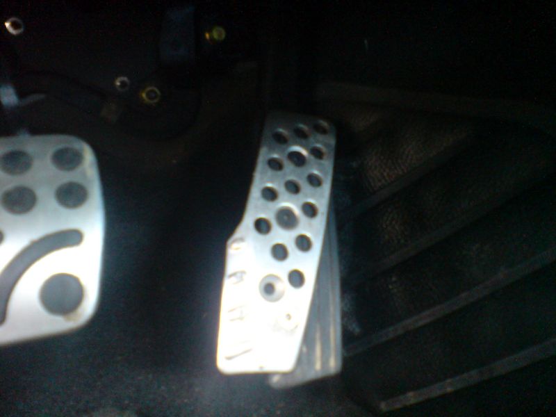

euh, c'est bon pour les pedalier alu (231) pour les 192 il vous reste la possibilité d'en mettre une (pedale alu).
tsar tu n'a pas trouver que c'etait plus facile dans la mienne... ;)
je vous met la photo, ....au compte goutte les infos, sinon il ne va bientôt plus rien me rester comme avantage... :D

bon aprés ceci, voila la petite modif de la pedale pour amelioré le talon pointe...
a plus :salut: ;)
voila la pédale est désaxé et c'est le pedalier en plastique qui est repercé pour tenir la pedale alu.
<br />voilou
voilou

géniale ta pédale décalée, j'avais pas fait gaffe :clap: .
tsar, je ne crierais plus, juste qu'il n'y a qu'avec toi que j'ais put faire ça, je n'est put comparé qu'avec ta 192.
la pedale c'est tout simple, et c'est assez connue dans un certain milieu.. :D :salut:
