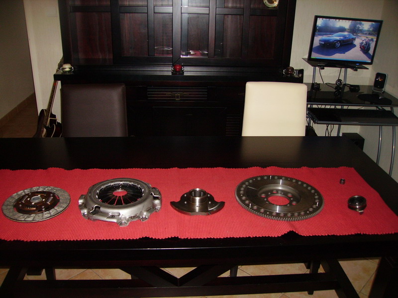

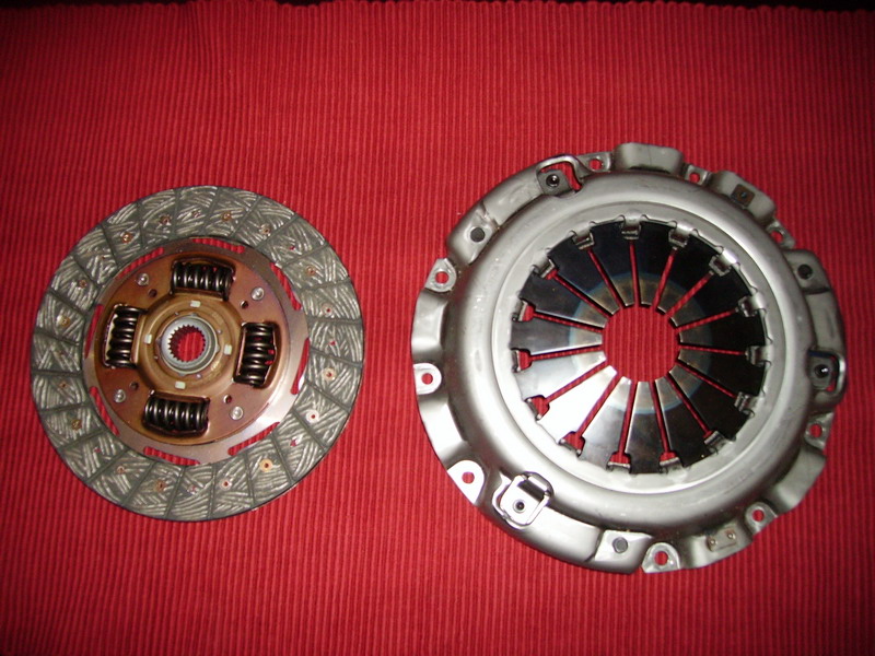

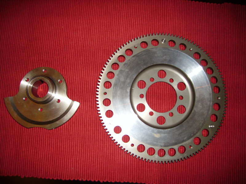

:salut: ça y est j ai enfin reçu mes jouets pour noel :D reste plus qu a monter tout ça mais il me manque encore l outil de blocage du volant :( donc ça vas me retarder pour le montage, la douille de 54 est commander mais pas arrivé :p alors comment trouvez vous ça c est beau non ?!!! :love:
volant 3.jpg (134.37 Kio) Consulté 26075 fois
volant 2.jpg (148.93 Kio) Consulté 26075 fois
volant 1.jpg (166.87 Kio) Consulté 26075 fois
jmi a écrit :
tu a raison pilaf, mais comme a l'origine c'est un pas americain, donc 54/55.. :D :D .
si j'ai oublier quelque chose n'hésite pas.. : ;)
Non, chez Mazda, c'est du métrique, comme au Japon.
C'est du 54.
Sinon bien expliqué. Le coup du maillet pour dé-sertir le volant moteur, ça marche, j'ai déjà essayé!
Fabrice
ok.
le probleme c'est que la clé que j'ai reçue, a du deja servir, et au pied a coulisse ça donne ça. :hum:
voila vous savez tout .
a oui n'oublie pas les bon couple de serage, et surout frein filet meme pour les fixation du contrepoid sur le volant moteur.
d'ailleur, tu peut deja monter les deux piece ensemble, c'est toujours ça de gagner en temps de remontage.
voilou :salut:
