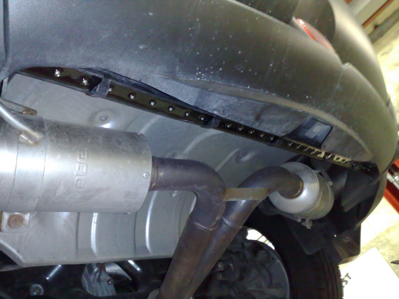

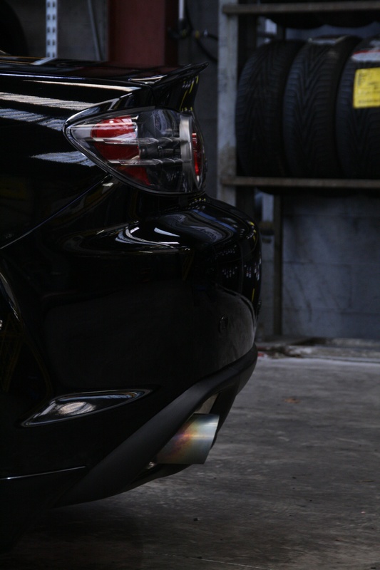

Voilà comme promis quelques infos sur mon échappement !
Niveau son... Euh niveau musique :cool: je voulais dire , c'est un régal en ville et sur petites routes, et un enfer sur autoroute :oups: ! En fait ça fait un bruit très sourd vers 4000 tr/min, soit 130km/h en 6ème... Donc il faut soit rouler en 5ème, soit rouler à 160 :D
Une petite vidéo (pas terrible, mais je n'ai pas encore eu l'occasion d'en faire une bien à cause des voisins...) qui donne une idée (à l'extérieur, à l'intérieur, et en roulant) :
http://www.youtube.com/watch?v=CXETX0R06wA
Et quelques photos...
(109.36 Kio) Téléchargé 1006 fois
