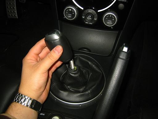

[Montage] Short shifter!

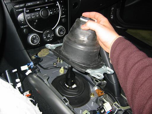

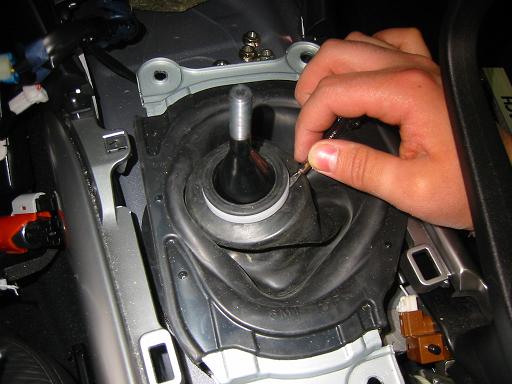

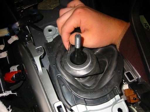

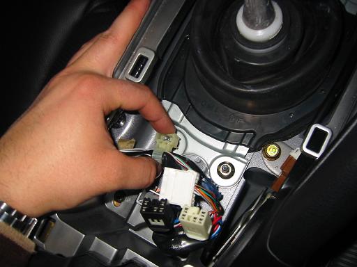

pour enlever le souflet en caoutchou,faut lever cette bague blanche avec un tournevis ou autre (mais attention a ne pas le dechirer)
d'abord faut tirer d'un coté
et puis tirer de l'autres coté et répéter l'operation ................ jusqu'a ce qu'il sorte
voila
reste un 2ieme souflet a enlever,mais cette fois c'est plus facile ;)
voila

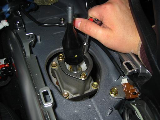

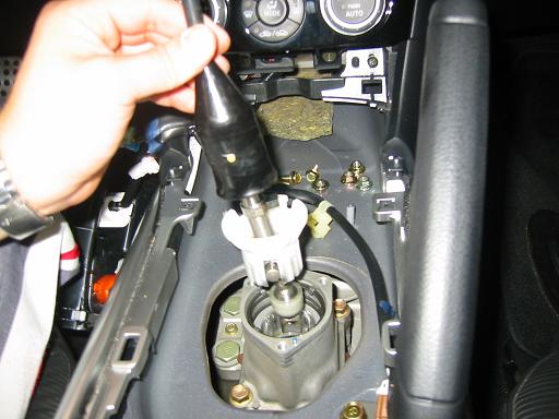

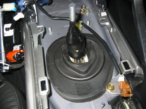

voila la chose mise a nue :D

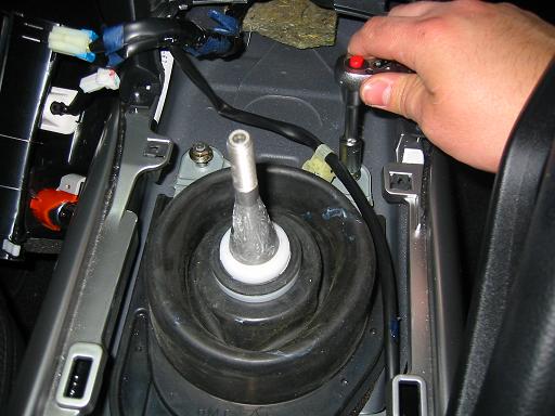

reste a devisser ces 3 ecrous
voila
voial on peut enfin enlever le BIG SHIFTER :D

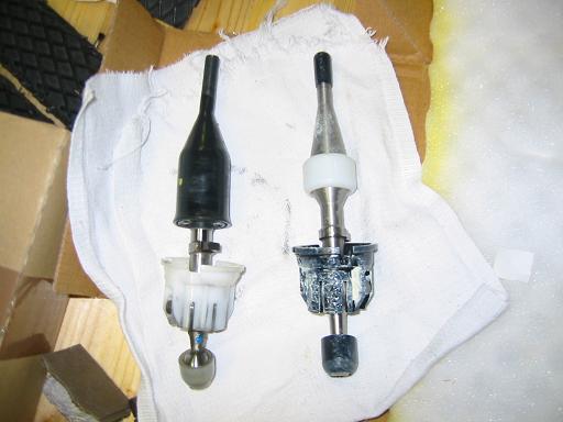

voici les 2 l'un a coté de l'autres,pour avoir une idée

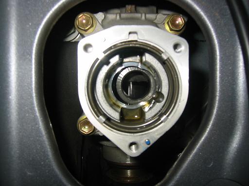

la on voit l'emplacement vide du levier et ou on peut voir un peu de huile de boite :D

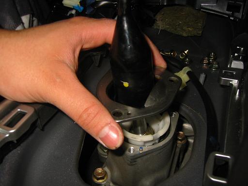

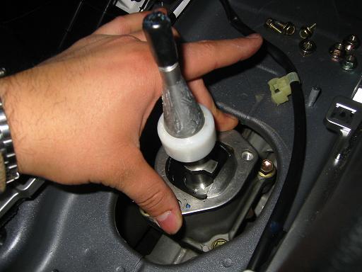

mise en place du short shifter :love:
faut commencer a tout remonter :D

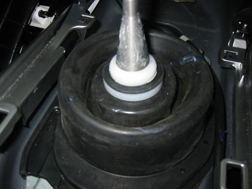

mise en place du souflet sur le nouveau levier ce fait parfaitement.
Attention a ne pas trop descendre la bague de ce souflet,sinon il va gener la course du levier!!!!!

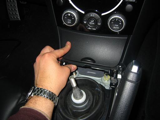

et

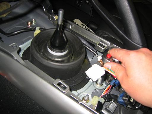

on remets bien tout a ca place :D
meme le cendrier qui sert a rien :D
derniere touche finale :yeah:
voila le resultat :love:
pour ce qui est que apparemment le nouveau Shifter pencherait un peu,ben moi j'ai rien remarquer de different :??: mais j'attends de rouler avec et je vous confirmerai ;)
