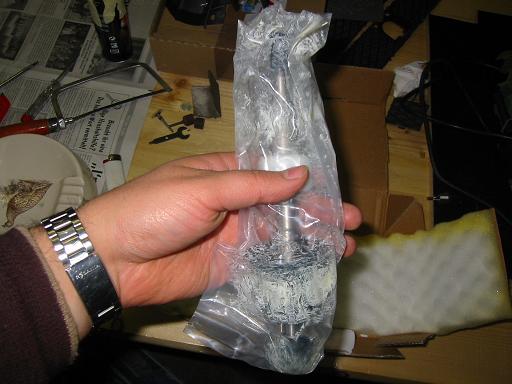

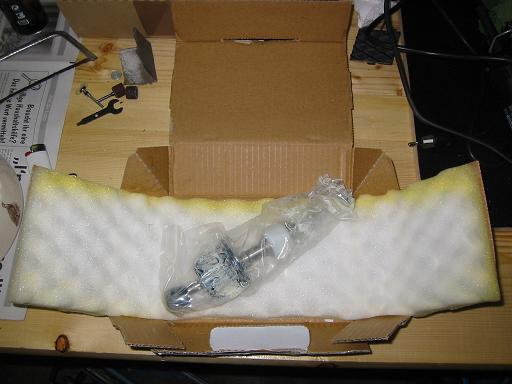

Deballage du paquet recu ce matin par UPS :merci:
enfin je tiens cette fameuse piece en main :love:

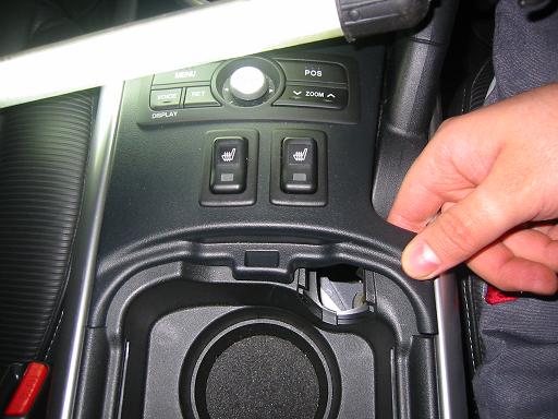

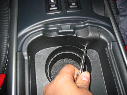

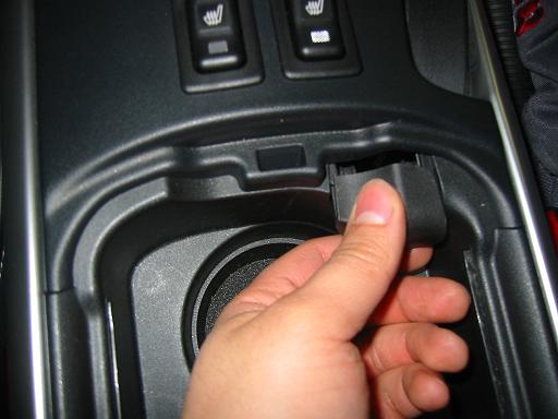

ouvrir l'accoudoir central pour acceder a ce cache!
au faite faut juste lever le cache un tout petit peu et ensuite tirer ;)

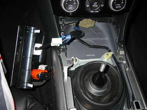

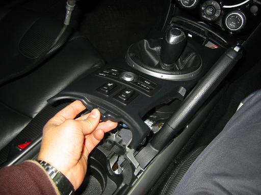

on peut acceder au 1er clips qui maintient la console par le levier de frein a main,mais attention ces clips sont tres fragile apparemment :??:
ensuite en tirant legerement dessus les autres clips vont suivre

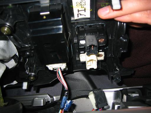

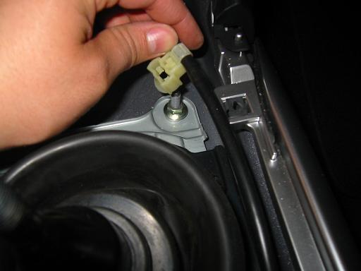

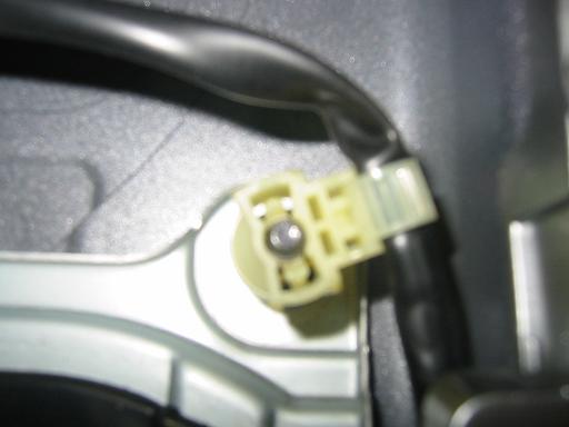

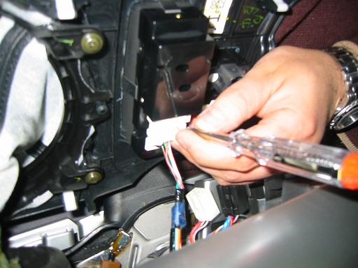

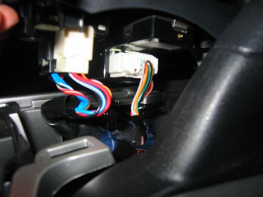

ensuite debrancher les connecteurs des sieges chauffant et controle GPS
et
et le plus difficile a enlever est celui du GPS

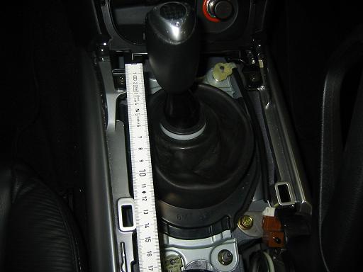

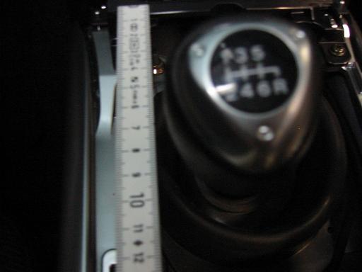

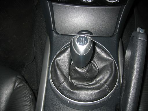

enfois enlever j'ai mesurer la course approximative du levier
voila ici on voit qu'on atteint les 10cm

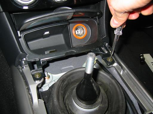

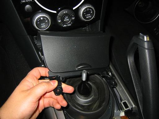

enlever le cendrier pour faciliter le travail

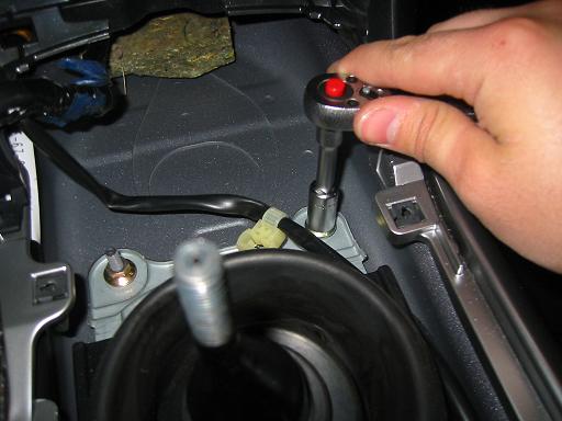

voila juste 2 vis a enlever

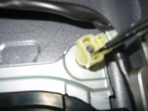

et
ces clips se sont accrocher sur le filet et faut juste l'aide d'un petit tournevis pour les enlever en tirant en meme temps dessus
