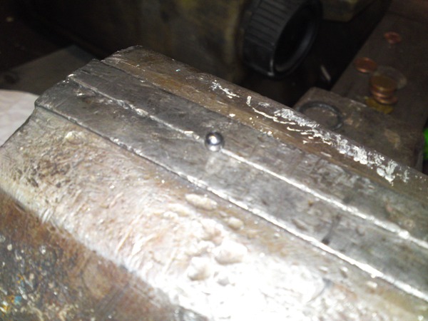

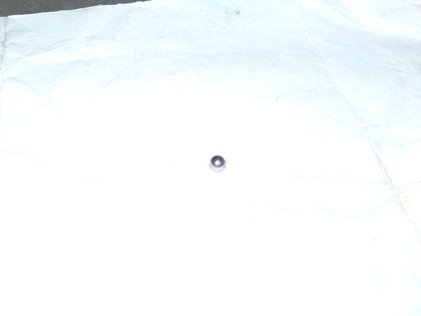

1 er j'ai retrouvé une bille metallique en vidangeant ma boite a vitesse , c'est quoi ? "Photo 1"

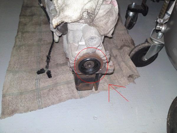

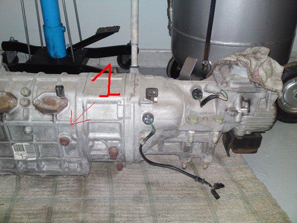

2 em la boite est comment dire en 2 carter, 1 cote boite l'autre certainnement le differentiel, je voulais simplement savoir si je pouvais mettre la meme huile que dans la boite et que dans le pont AR dans ce fameux 2 em carter de boite ? "Photo 2"

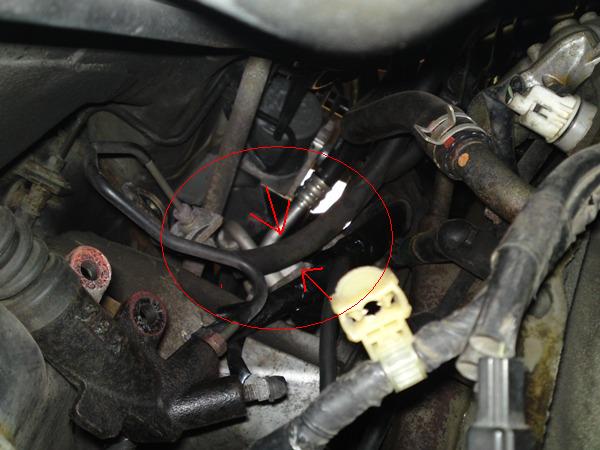

3 em avec mon kit embrayge exedy j'ai reçu une durites type aviation faut il obligatoirement la monte ou laisser celle d'origine ? "Photo 3"
Encore!! Ce n'est pas la bille pour le contact de marche Arriere!!!
Photo1: cette fameuse bille !!!

PHOTO 2 :Voici la boite je pense simplement remplir par le bouchon N° 1 indique par la fleche rouge et le tour est joué, non vous en pensé quoi ?
Voila les 2 fameux carters !!

PHOTO 3:
Donc voila cette durites faut il vraiment la remplacer par cele fourni avec le kit ?
Est ce vraiment celle ci ?
Help me !!!!
Help me !!!!

pour la bille metalique il y a tertou qui avait trouvé la reponse pour une personne qui avait trouver la meme chose que toi.
recherche je pense que trouvera la solution.
pour la durite, de quel durite parle tu, ci c'est celle d'avant l'emeteur, ce n'est pas ce que tu a entouré.
pour le remplisage ok c'est bien cela.
