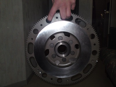

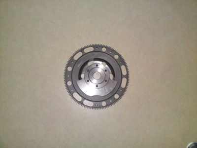

Sa sert à quoi ces trucs ? :hum:
Il est faux...
Le cone du vilebrequin vient monté contre le moteur et le volant moteur vient monté dessus avec la partie "brillante" coté embrayage...
Tu dois inverser ton montage...

  • 10 avec bartste , tu t'es planté,de toute façon tu n'aurais pas pu le monter comme ça sur ta 8,tu aurais vus de suite qu'il fallait inverser !!! ;)

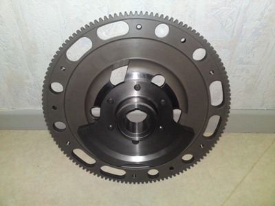

Oulalal plus complexe ta pas une photo ?
Comme ça !!!
Et pour ma question d'equilibre des masses ?
xjrx8
Messages : 1086
Message par xjrx8 »
c'est bien comme ça !!!! pour l'equilibre des masse ton volant moteur est équilibrer d'usinage donc ou que tu mettes le contrepoid c'est ok!

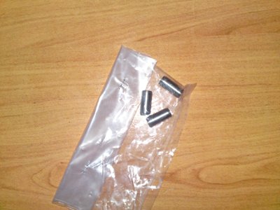

Les 3 petits cylindres avec les bouts chanfreinés servent a quoi, il etait dans le carton du VM.

Tjr pas de reponses pour ces 3 petits trucs.
Avis à TSAR, PILAF, BARTSTE, XJRX8, JMI. :D
:merci:
Pour ma pars j'ai le racing beat et je n'ai pas se genre d'accessoire avec...
Au bol je dirais pour le bloquer lore du serrage de l'écrou centrale peut-être...
Tu devrais avoir plus de précision de la pars de ceux qui ont monté l'exedy...

ce sont les axes de centrage qui viennent entre le bloc moteur et la cloche de boite.... ;)
perso j'ai un f1 racing et un embrayage exedy stge 1 ,mais je n'avais pas ça dans mon package,cela prouve que ton achat a été soigné !!!! :clap:

ps : les trois piont serve a calé le mecanisme d'embrayage avec le volant moteur... :salut:

les pions de centrage ne sont pas fixés d'usine ??? :??: en tout cas je ne les vois pas sur les photos du volant ,donc jmi et bartste on raison !!!
