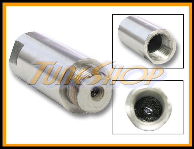

je suis en train de tester un trompeur que je me suis fabriqué en prenant exemple sur la photo de" lolo i love my 8".
j'y ai poser a l'interieur une alveole en inox et percer un trou de 2 mm a l'extremitée , j'en avais deja fait un mais sans alveole ,que j'ai donné avec mon decata exotic speed,donc je ne l'avais pas testé !!!
si ça fonctionne ....... :yeah:

J'ai trouvé un revendeur qui fait des trompeurs de sonde.
Pour info cela coute 12 euros
Je vous tiens au courant pour ceux que ça interesse ;)

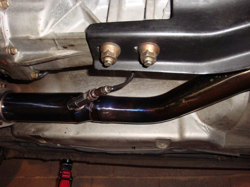

et bien voila vincent !!! en fait avant j'avais mon voyant moteur constament et maintenant je l'ai par intermitance , donc il y a du mieu et je touche au but.
en suplement de mon trompeur ,je vais tester autre chose qui devrait supprimer ce satané voyant,au ressenti ma 8 avec son trompeur marche mieux qu'avec les autres decatas que j'ai pu avoir.
mon idée est de devier le flux d'echappement en incorporant une reduction en forme de cone (62.5 / 55)depuis le depart du decata jusque devant la sonde !
ceci devrait augmenter ma contrepression,diminué le bruit et enlever le voyant ....enfin j'espere!!! :D
