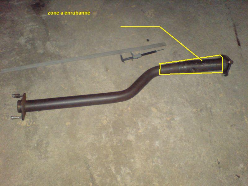

il me vient une idée qui n'a a mon avis pas été exploré pour résoudre le défaut de sonde , suite au montage d'un decata.
certain ont le voyant, d'autre ne l'on pas, mais sur la caisse de tsar, après modif 'reprog) le voyant a disparue.
je pense que cette suppression du voyant, est du au fait qu'avec la repog ont augmente la température des gaz, ce qui "artificiellement" remonte la température de la sonde "catalyseur".
donc pour faire simple:
sur votre rx8 , il y a deux sonde lambda, qui envoie des info au pcm.
le pcm compare les deux valeur, et modifie pour conserver les valeurs qui lui sont demander.
seulement comme le catalyseur n'est plus présent le maintient en température de la sonde 2 est plus délicat et comme d'origine il y a un enrichissement du melange pour conserver le catalyseur il se peut que la température de la sonde ne soit plus dans les tolérance .
donc une petite expérience a tenter, l'un d'entre vous devrait ce procuré du ruban isolant thermique pour échappement (utiliser souvent sur les collecteur, pour conserver une bonne température des gaz en sortie moteur)
et enrober le decata sur une longueur assez importante genre 40/50 cm, ce qui permettrait de conserver une plus grande inertie thermique au gaz qui sont récolté par cette sonde.
je ne pense pas que l"ont soit loin des tolérances accepter par le pcm, du fait que certain ont un allumage erratique du voyant.
voila, ce n'est qu'une idée a tenté, mais a mon avis, il y a une chance que cela soit payant.
a plus :salut:
voila un exemple du produit:
http://www.jacquemintuningonline.com/pr ... category=9
petite photo

:clap: bien penser JMI ,j'avait penser a le faire mais pas pour les memes raisons,il est clair que ce serait a tester !!!! :??:
Bien pensé jmi, surtout à 6h12 du matin :oh: :zzz:
Je voulais faire toute la ligne comme ca (collecteur, décata, inter) pour eviter les remontées de chaleur dans l'habitacle...
De même pour augementer la vitesse des gaz dans le pot...^^
Mais bon on m'a ramasser ma gain isolante et je ne sais pas si je pourrais la revoir un jour :grr:

raspoutine, peut être pas matériellement, mais la température est bien analyser car sur le scan ont peut la visualiser.
en gros tu comprend mon analyse, essayé de maintenir une température plus constante au niveau de cette sonde ce qui permettrait peut être d'éviter le voyant sur certaine ligne.
non je n'est pas essayé ce montage sur ma rx8 étant donné que je n'est jamais eut de voyant.
deja tester pour maintenir une haute temp des gaz sur mes 2 temps, et sur certain collecteur honda.
mais attention ce type de bandage sur de l'acier a l'effet pervers de la corrosion (le ruban concerve plus l'humidité).
mais bon c'est une voie a exploré, sait on jamais.
par contre je ne suis pas chaud pour l'ensemble de la ligne, le renesis degage enormement de chaleur et ce n'est peut etre pas si bon que ça au niveau de tout l'echappement .
a plus :salut:

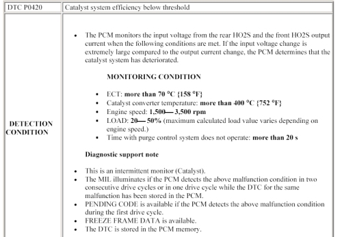

La vérification de la bonne marche du catalyseur se fait par comparaison de la fréquence et l'amplitude de la variation de la richesse autour de la stœchiométrie après le catalyseur (mesurés par la sonde 2) par rapport aux même paramètres avant le catalyseur (mesurés par la sonde 1). Cette mesure se fait, bien entendu, lorsque le moteur fonctionne à la stœchiométrie, donc à charges partielles.
Fabrice

Voilà les détails sur mon code, le DTC 0420 : Catalyst system efficiency below threshold.
bon au vue de ton code il y a quand meme une notion de temperature deduite par le voltage de la sonde.
par contre le code defaut de tsar etait different...plus le numero exacte, mais il y avait une notion de variation brusque que la sonde ne pouvait analyser.

apres reprog et beaucoup de discussion avec rasp et jmi, j'ai compris pas mal de choses, mais il faut bien verifier que le code defaut est un rapport avec la modification. la pose du decata n'est pas synonime de voyant ou pas.
Oui, si les différents intervenants pouvaient donner le code exact de leur erreur.
pour tsar je vient de regarder sur mes note:
P 0139 .
et un lien sur rx8 ou il y a la liste des DTC:
http://www.rx8club.com/showthread.php?t=26291
voilou :salut:
