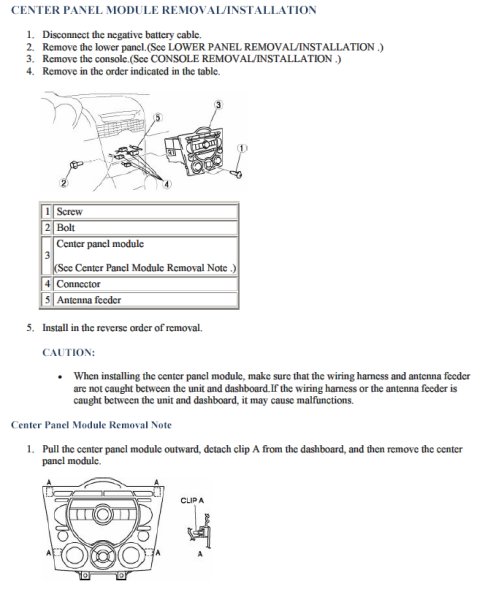

spawn a écrit :
J'ai commencer à regarder tout ça d'un peu plus près, mais aprés avoir demonter le cendrier et retiré les vis derriere je sens une mechante résistance au niveau de la partie audio/clim etc... en gros tout ce qu'il y a entre le cendrier et l'aérateur central, keskej'oublie ?? :hum:
Bah rien, mais la longueur des faisceaux ne doit pas permettre de sortir le bloc radio/clim sans débrancher. Doit sûrement falloir passer la main derrière !!!!!!
Mais si tu avances un peu le bloc, est-ce que ça ne te donnerait pas un accés suffisant aux vis situées sous les aérateurs ? :??:
Sur la photo plus haut, ça semble être le cas (le gars n'a pas enlevé la radio)

Merci de tes DEUX réponses ;), mais, ben oui forcément y a un mais, c'est bloc radio qui qui veut pas avancer, donc question, j'ai démonté le cache au dessus du shifter, le cendrier, retiré les vis derriere le cendrier, qu'est que j'oublie ? Ou alors faut forcer mais là j'en doute !!

C'est peut-être les clips (marqués A sur la photo) qu'il te faut forcer un peu pour avancer le bloc ?

Ah !! mais oui mais nan !!! j'avais pas vu !! y une put1 de vis à sortir (n°2) et pour ce faire, il faut retirer le cache sous le guidon !!! heu oups :oups: le volant

Trouvé chez Rosenthal dans les Service Bulletins US pour la RX-8, ça peut peut-être t'interresser : DASH CENTER PANEL (AUDIO, RADIO, CLIMATE CONTROL) REMOVAL

Merci Leo mais ça y est j'ai demonté le bouzin, mais ils sont fous les ingés Mazda :oh: Les connecteurs sont virtuellement impossibles à extraire :'(
Du coup je me suis aperçu que seule la platine et le petit écran en haut empeche de mettre ce qu'on veut en matiere de matos audio, donc !! quelqu'un connaitrait un chti gars qui peut fabriquer proprement une console ??
