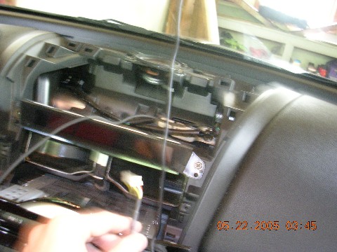

J'ai retrouvé une photo (mauvaise) de l'espace situé derrière le cache, si ça peut t'aider.............

Et bien à la vue de ta photo je me demande si ce n'est pas tout bêtement clipsé !!! Wait and see !! ;)
C'est bien majoritairement clipsé, mais regardes 5 cm en dessous de l'afficheur.
Tu vois ce petit clips metallique avec un beau trou rond ?
Il sert à fixer le panneau supérieur avec une belle petite vis. ;)

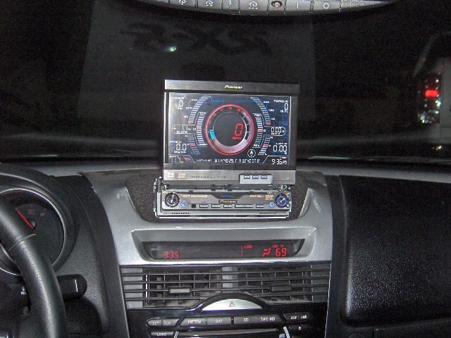

spawn a écrit :
et moi je veux greffer mon pionner qui marche du tonnerre.
Au final, ça ressemblera un peu à ça, ton installation ? Non ??? ;) ;) :D

Ouiiiiiiiiiiiiiii !!!! Sans vouloir m'avancer je pense que c'est mon avh-p6500dvd :). Pour la nav zou dans la boite arriere. Mais pour relier tout ce bordel à l'ampli ça risque d'être coton !!
