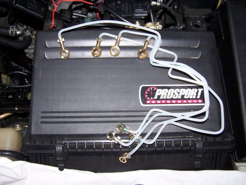

Par contre pour ceux qui s'inquiètent (avec raison) de la pérennité des capillaires, il existe des conversions vers des durites inox tressées (la photo, c'est pour RX7)
D'origine, ils ressemblent plutôt à ça (la photo d'en dessous, c'est les miens, juste avant que je ne les installe ). Un vulgaire plastique transparent, qui devient cassant avec l'âge et qui ne supporte pas du tout les coulures d'acide de la batterie placée pourtant à proximité .........

euh hsmith....avant que tu les installe :??:
vue que tu as deja demonter l'admmission, que tu a demonter le plenum..
que t'est t'il arrivé, ou alors monsieur a fait du porting sans nous le dire. :D
a plus :salut:
H_Smith
Messages : 2366
Localisation : Essonne
Message par H_Smith »
Ben, comment dire ....... un complément d'eau un peu "optimiste" (ah le con :p ) de la batterie m'a valu, aprés moultes tours de circuit à Spa, de voir celle-ci déborder.
Malgré un rinçage sur place avec les moyens du bord, le retour sur Paris a fini de vaporiser l'acide un peu partout sur la metering pompe et une partie du compartiment moteur.
Donc, le lendemain, examen + approfondi et là, horreur et supéfaction : l'acide à bouffé les capillaires et en les touchant, il y en a un qui me reste dans la main, cassé net :oh: :oh:
D'où la dépose par mes soins de l'admission pour changement des 4 capillaires, nettoyage approndi et remise en peinture des poulies de pompe, de vilebrequin, carter moteur et même de la barre anti-rapprochement.
Promis, la prochaine fois, je mettrai moins d'eau ........ :oups:
