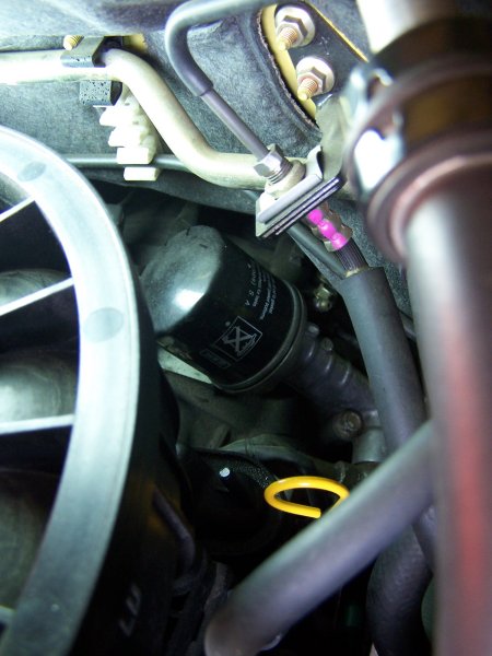

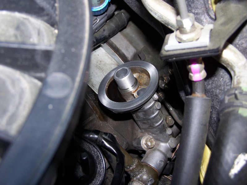

Photos 1-2 : Pour plus d'accessibilité, retirer la jauge à huile (protéger l'orifice avec un bouchon) et la durite de dépression reliée au servo-frein. Protéger l'entourage du filtre avec un chiffon et déposer celui-ci (à la main ou avec la sangle s'il est trop serré).
Nettoyer soigneusement la portée.

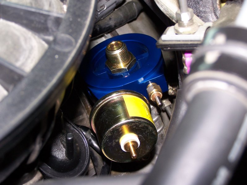

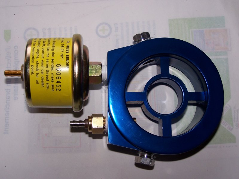

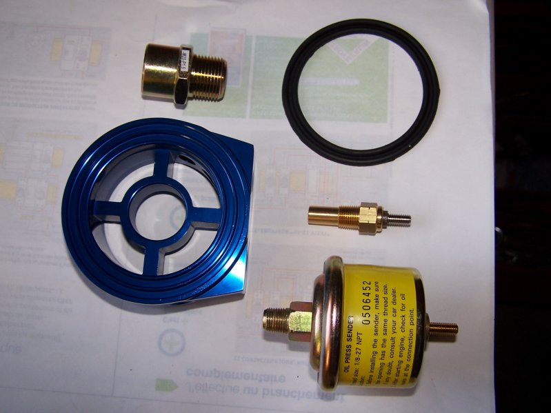

photos 3-4 Voici le matériel utilisé (qui vient de chez Ultra-Tuning) : une plaque (avec 4 orifices possibles au pas US de 1/8 NPT), son joint, la vis de fixation centrale, la sonde de température (la petite) et celle de pression (la grosse).

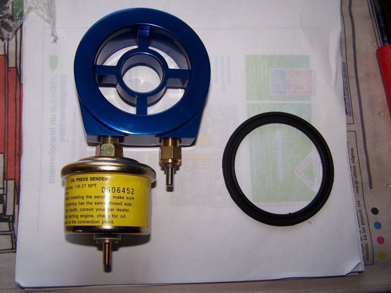

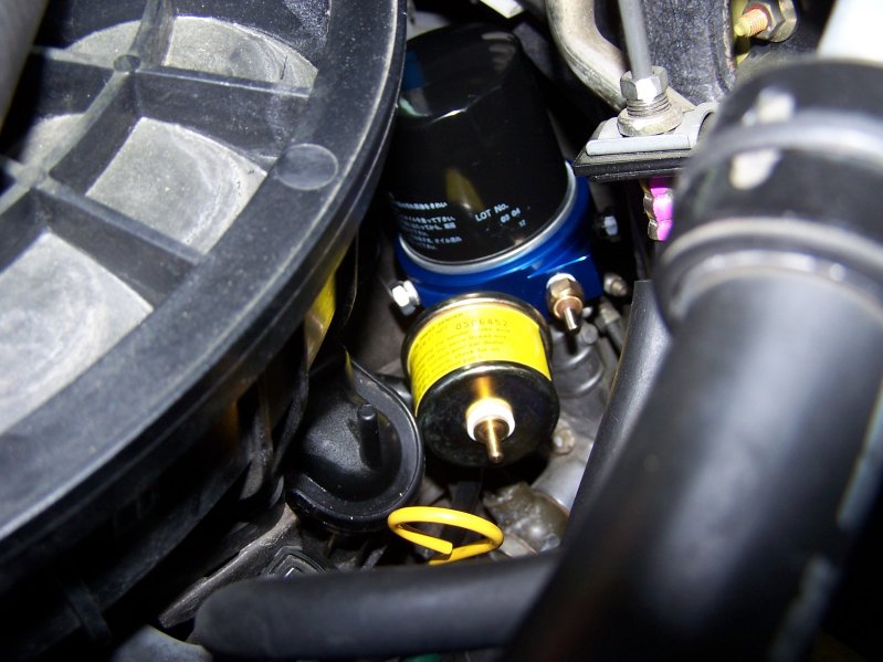

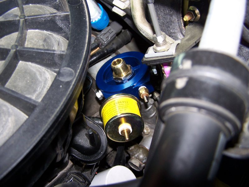

photos 5-6 Assembler "à blanc" et présenter sur le véhicule pour s'assurer que tout se place correctement.
Retirer la plaque et y visser les sondes de façon définitive en utilisant un peu de téflon. Poser les bouchons sur les orifices inutilisés :oh: :oh:
Contrôler à l'ohmètre que le corps des sondes est bien à la masse.
Dernière modification par H_Smith le 06 sept. 2005, 19:06 PM, modifié 1 fois.

photos 7-8 "Coller" le joint sous la plaque avec un peu de graisse pour éviter qu'il ne tombe.
Positionner la plaque sur le véhicule en veillant à ce que les sondes ne puissent rentrer en contact avec la caisse lors des vibrations du moteur. Serrer la vis centrale (avec modération) avec la douille de 26.
Poser un filtre à huile neuf, compléter le niveau d'huile, faites tourner et contrôler l'absence de fuite.

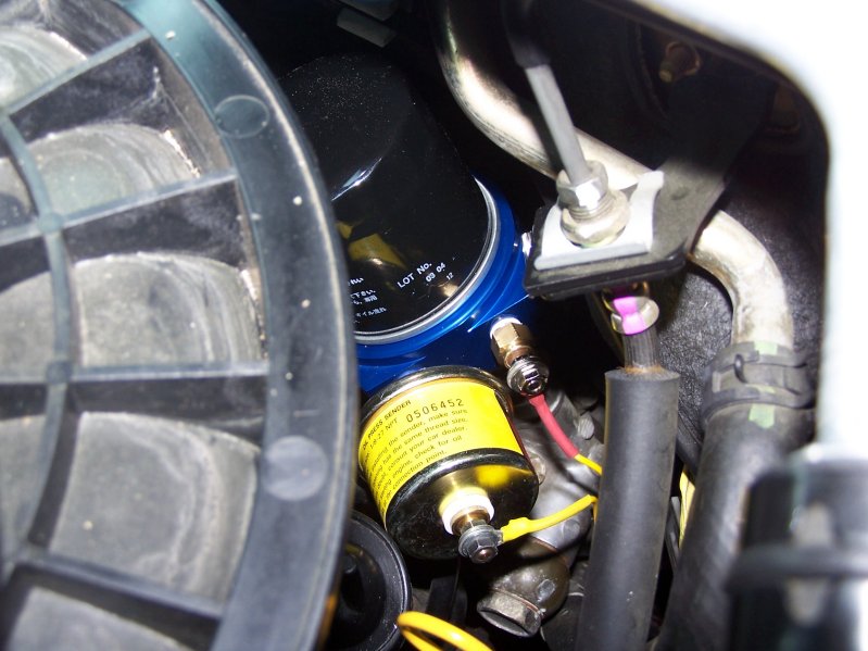

photos 9-10 Raccorder aux sondes les fils venant des manos. Une fois le cache reposé, le montage est quasi-invisible.
Voilà, c'est fini. Rien de bien compliqué, il faut juste être un peu soigneux car un mauvais montage qui entrainerait une grosse fuite d'huile pourrait compromettre la vie du moteur. :p
J'espère que ce petit DIY sans prétention vous aura été agréable ;) ;)
Toutes les remarques sont les bienvenues :??: :??:

Le téflon est-il un bon conducteur électrique? Je pose la question dans la mesure où il me semble que la masse des capteurs se fait par contact au niveau du filet. Il existe aussi des capteurs avec borne de masse, mais ce n'est pas le cas de tes capteurs, ni des miens d'ailleurs.

Non, c'est pour cela que j'ai précisé "un peu" de téflon.
Il vaut mieux effectivement ne pas en mettre sur les 3 premiers mm des filets.
Il existe aussi des produits spécifiques (et chers) mais cette méthode, que j'ai déjà utilisée, fonctionne à merveille (une mesure à l'ohmètre confirme bien cela).

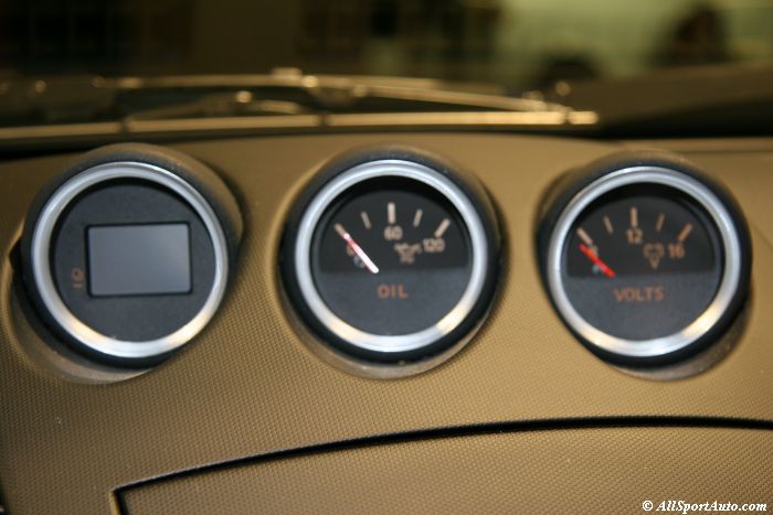

pour les non bricoleurs la 350Z a tout ca d'origine :D :D
Hum...................tu en es bien sûr ;)
Je vois bien un mano se rapportant à l'huile ( j'arrive pas bien à voir si c'est la température ou la pression), mais je n'en vois qu'un ;) ;)
Où se cache donc l'autre indication ( dans l'ordinateur de bord comme sur les Alfa 147 pour la temp d'huile ?) :??: :??:
