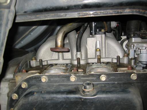

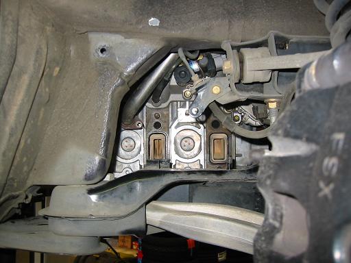

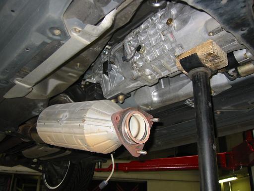

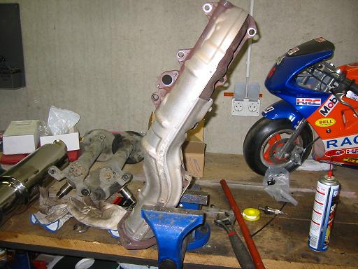

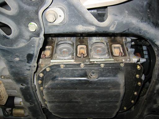

Ca y est je l'ai monté cette aprem ! après 2h30 de boulot ! :(
donc lors du montage 2 vis du pot catalique ont ete casser car le filet avait lacher ! (heureusement j'etais dans un vrai gge et pas chez moi pour avoir les boulonnerie de rechange !) et la sonde Lambda sur le collecteur impossible de l'enlever quand le collecteur etait encore monter ! :oups: ,donc j'ai tout deconnecter et sortie tout le bazar !
ensuite j'ai reussi a devisser cette satané sonde mais le filet avait lui aussi pris un petit coup (mais vraiment rien de grave !) une fois le pas de vis propre j'ai reussi a tout installer !
lors du premier demarrage aucune lampe temoin ne s'allume c'est déjà bon signe ! :D ce qui m'inquietait c'était ce petit tuyau qui lors de demarrage a froid aide le cataliseur a monter plus vite en temperature qui ai maintenant plus brancher !
premiere impression :
1- le bruit a un peu changer ! (bizarre a explique faut l'entendre! :D )
2- c'est peu etre qu'une petite impression mais meme en rapport plus haut on dirait que la voiture est plus liberer !
des photos tout a l'heure !
je vous previent j'en ai pas fais beaucoup car j'en avait deja marre ! :(
florent75
Messages : 2065
Message par florent75 »
content pour toi ... enfin monté
perso quand j'ai démonté le cata
ben 1 vis de collecteur bloquée
obligé de la couper à la scie
et voiture sur chandelle ... le rêve :(

voici les qqes photos ! ;)
